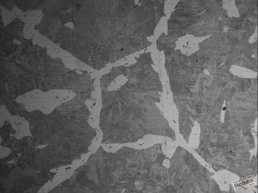

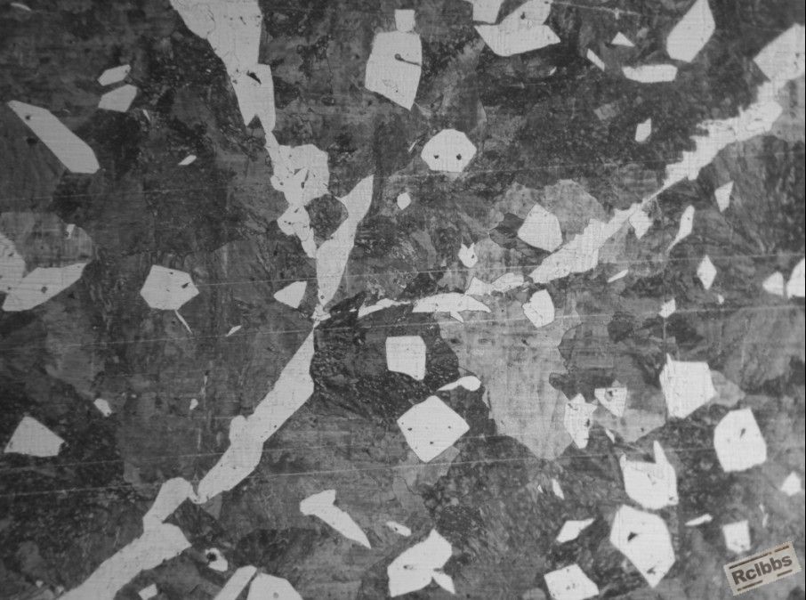

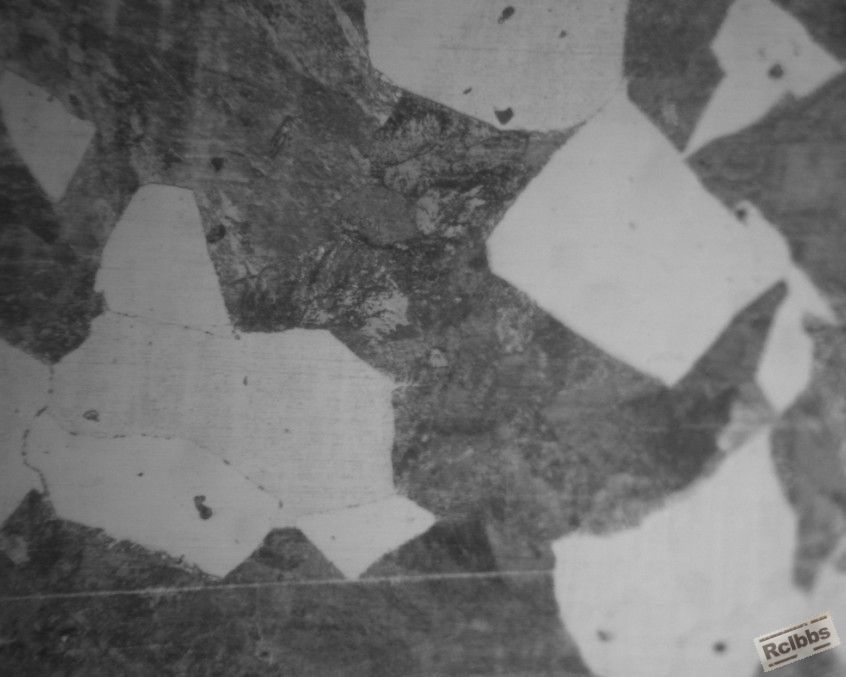

1.jpg 100倍
2.jpg 100倍
3.jpg 100倍
4.jpg 400倍

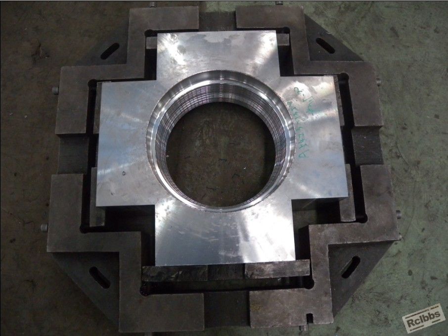

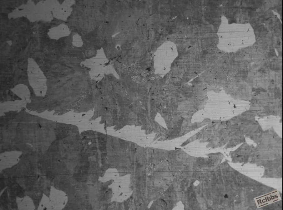

这是一个外协厂做的材料,我在材料上直接磨抛后做的金相(第五张图上表面),
有不少划痕(水平有限),但不影响观察。组织晶粒异常
粗大,一个100倍视野不能完整观察到一个晶粒,100倍第三张
勉强看到一个晶粒,晶粒内块状铁素体很多。我们材料是铸件,
出现这样的组织有可能是正火温度太低,组织奥氏体化不完全,
铸态粗大的组织没有得到细化,块状铁素体保留下来吗?

发表于 2011-5-19 12:35:50 | 显示全部楼层
我认为:这种组织仍属于铸态组织,热处理操作不当引起的。

发表于 2011-5-19 14:39:37 | 显示全部楼层
回复 5# z051443019
    纳闷,这种形态的铁素体的确罕见。第三幅图片的铁素体还连成了一个闭环,期待高手出现,讲解一下它的形成机理。
发表于 2011-5-19 16:08:37 | 显示全部楼层
确定是铁素体吗?不是碳化物吗?做个显微硬度如何
发表于 2011-5-19 16:21:08 | 显示全部楼层
怎么看都不像F,等待高手解答

冷却慢,先析出F,但时间不够长,未有能力挤压周围组织,排碳不足,随后又较快的冷速比如吹雾甚至低速淬冷介质里得到,某种材料进行晶粒度检测反而需要这样处理。
发表于 2011-5-19 16:37:44 | 显示全部楼层
大体意思是空冷,大约至700-740度范围再速冷容易得到的组织,F,可能未溶的倾向大些。浅见,请高手指教!
发表于 2011-5-19 17:44:29 | 显示全部楼层
网状铁素体出现工艺:正火、退火过程中,过热奥氏体冷却速度低,不足以形成魏氏体,先共析铁素体在晶界呈网状析出
结合晶粒粗大,个人认为正火工艺采用的温度高了
如果温度低了,铁素体组织应该比较多呈片条状

 楼主| 发表于 2011-5-20 14:50:45 | 显示全部楼层
回复 6# 孤鸿踏雪
       不是说只有一个闭环,晶粒比较粗大,我一个100倍视野不能完整观察到整个晶粒,只是第三副图凑巧能拍下,我的放大倍数不能低了,最低100倍,不能拍下完整网状铁素体组织,所有网状铁素体组织都是封闭的,比如第一副和第二副照片的Y字型铁素体其实是每个晶粒的边界,晶粒内有很多块状、片状、针状铁素体,这个厂材料奇怪,每次组织都这样。这个材料脆性应该很大吧?这个材料做铝合金压铸模的。

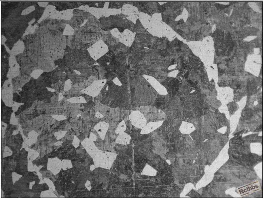

 楼主| 发表于 2011-5-20 14:55:23 | 显示全部楼层
回复 6# 孤鸿踏雪
    杨工,再给你看下上批货的一张典型金相照片(100倍)
1.jpg 100倍
 楼主| 发表于 2011-5-20 14:57:47 | 显示全部楼层
回复 13# qinqiang268
    比一级还夸张,一级一个视野至少还能观察好些晶粒的,我这一个100倍视野只能观察到零点几个晶粒。。。。。

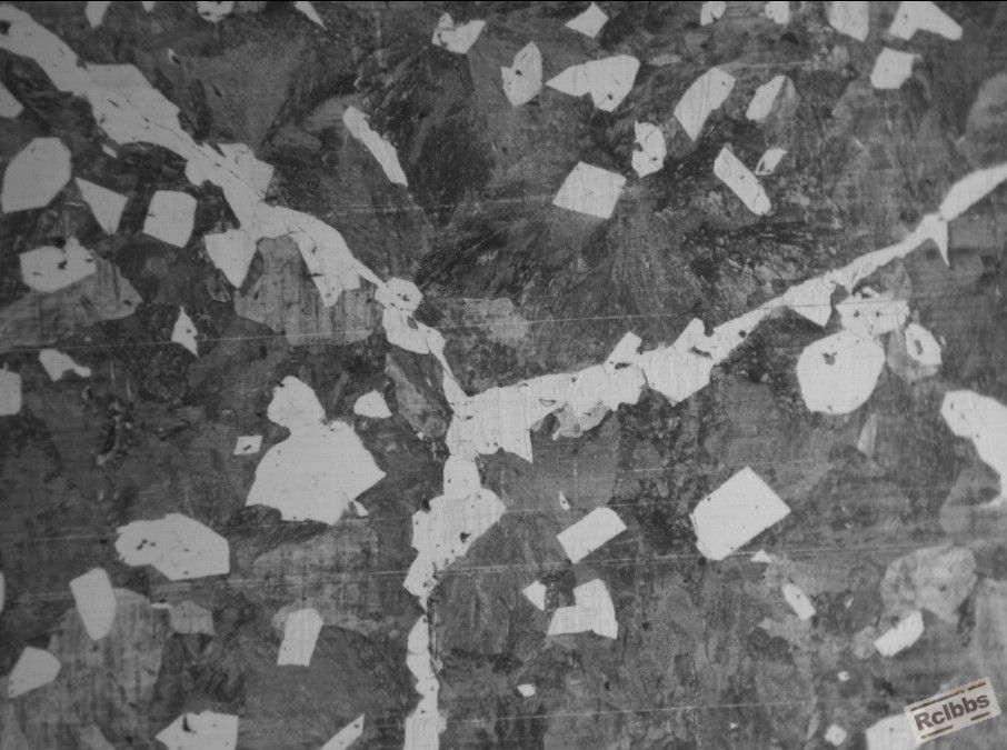

 楼主| 发表于 2011-5-20 14:59:16 | 显示全部楼层
回复 12# 忍耐有限
    上批货有观察到魏氏组织,只是比较轻微
2.jpg 100倍
