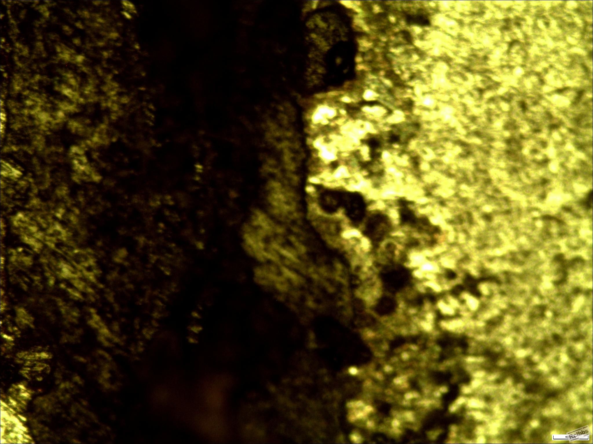

图中几点白色的颗粒不是铁素体,是什么呢?
发表于 2011-5-18 19:16:04 | 显示全部楼层
亮的几点是碳化物,看全图可以知道,原材料没有经过预备热处理,直接高频淬火,材料有点偏折现象,个人意见仅供产考。

 楼主| 发表于 2011-5-18 19:37:19 | 显示全部楼层
谢谢您的回答,我忘了说了,材料是40CR,实测含碳量只有0.35%,应该不会有碳化物吧,是调质处理。
发表于 2011-5-18 21:33:30 | 显示全部楼层
你是放大多少倍呀??

发表于 2011-5-18 23:37:58 | 显示全部楼层
会不会是线切割留下来的呢

 楼主| 发表于 2011-5-19 06:09:06 | 显示全部楼层
放大100倍,没有线切割工序呀。
发表于 2011-5-19 06:25:46 | 显示全部楼层
发个全图好点,裂纹形态和走向看不到,试样有方向感。

发表于 2011-5-19 17:59:59 | 显示全部楼层
有条件的话在裂纹边缘检测维氏硬度,就能知道是碳化物还是铁素体了。
图片拍的不好,最好重新制样拍摄并上传。
发表于 2011-5-24 13:35:00 | 显示全部楼层
如果是表面原材料缺陷,有没有考虑过是不是脱碳。

发表于 2011-5-24 21:53:13 | 显示全部楼层
有可能是制样的问题...
发表于 2011-5-24 23:47:52 | 显示全部楼层
都不知道你这是哪部分的图
让人怎么判断啊
发表于 2011-5-25 07:59:36 | 显示全部楼层
重新制下样发个裂纹走向图,应该直观点
