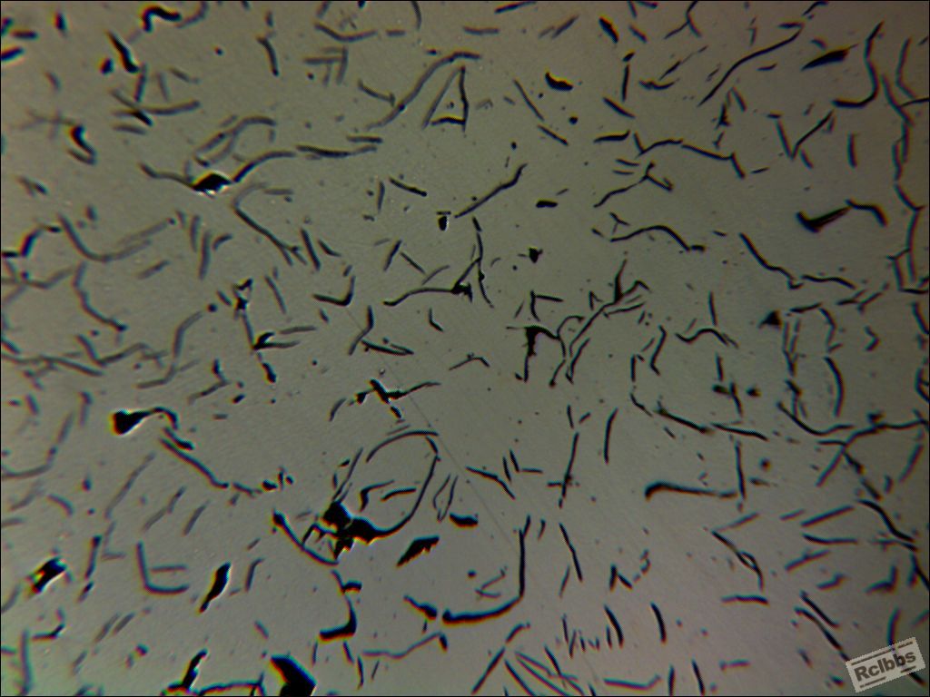

我 公司做HT200时,顾客反映有加工不 动的情况。抗拉试验和硬度试验都符合国标,请各位高手帮忙给予意见,做好有资料性的东西!~在下不胜感激!~
如下: 500x.jpg

兄弟,你的就是A型石墨了。

应该是A+C型

感觉你的组织很不错了的,应该不会出现加工不动的现象,但是也可能是你取样的部位不正确,没能正确的反映高硬度区域的组织。可能表面冷却过快,出现了白口组织,故硬度偏高,加工不动。

根据国标对比,好像是F型石墨,那大家看看珠光体数量,和碳化物、磷共晶各是多少?

可能有白口

怎么看也不像F形啊,就是A型啊,还不错的啦 珠光体数量一级,碳化物一级

有星型,大的黑点啊 1·我觉得就是F型

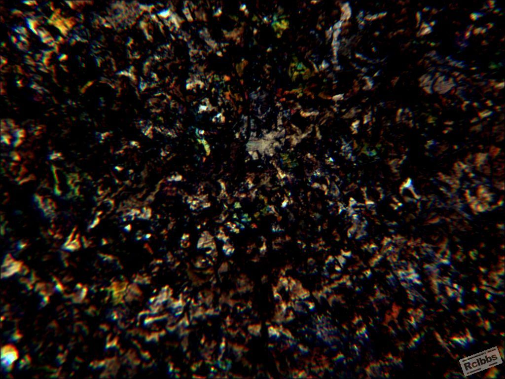

共晶团我 按国标怎么的方法怎么开不出来啊 1·共晶团高了 好还是低了好啊 ·为什么?
