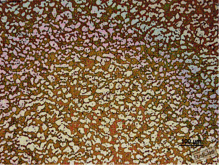

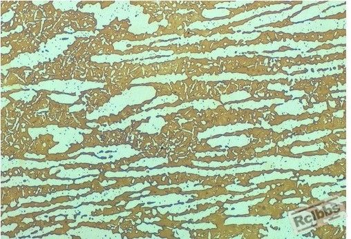

双相不锈钢,具有良好的耐应力腐蚀、耐点蚀性能,常用来制作在海水中工作的结构件。因此近几年广泛应用于国防和制造业。这种材料由于铁素体含量多,因此在一般的固溶处理时容易产生形成σ、χ脆性相,影响钢材的正常使用。图中的组织为00Cr22Ni3Mo3N双相不锈钢经过固溶处理后的金相组织,腐蚀试剂为KOH(30g)+K6(FeCN)3(30g)+60mlH2O,在煮沸后浸蚀约10秒得到的金相组织,该组织中针状物为针状奥氏体,褐黄色为基体铁素体,浅蓝色为奥氏体。
