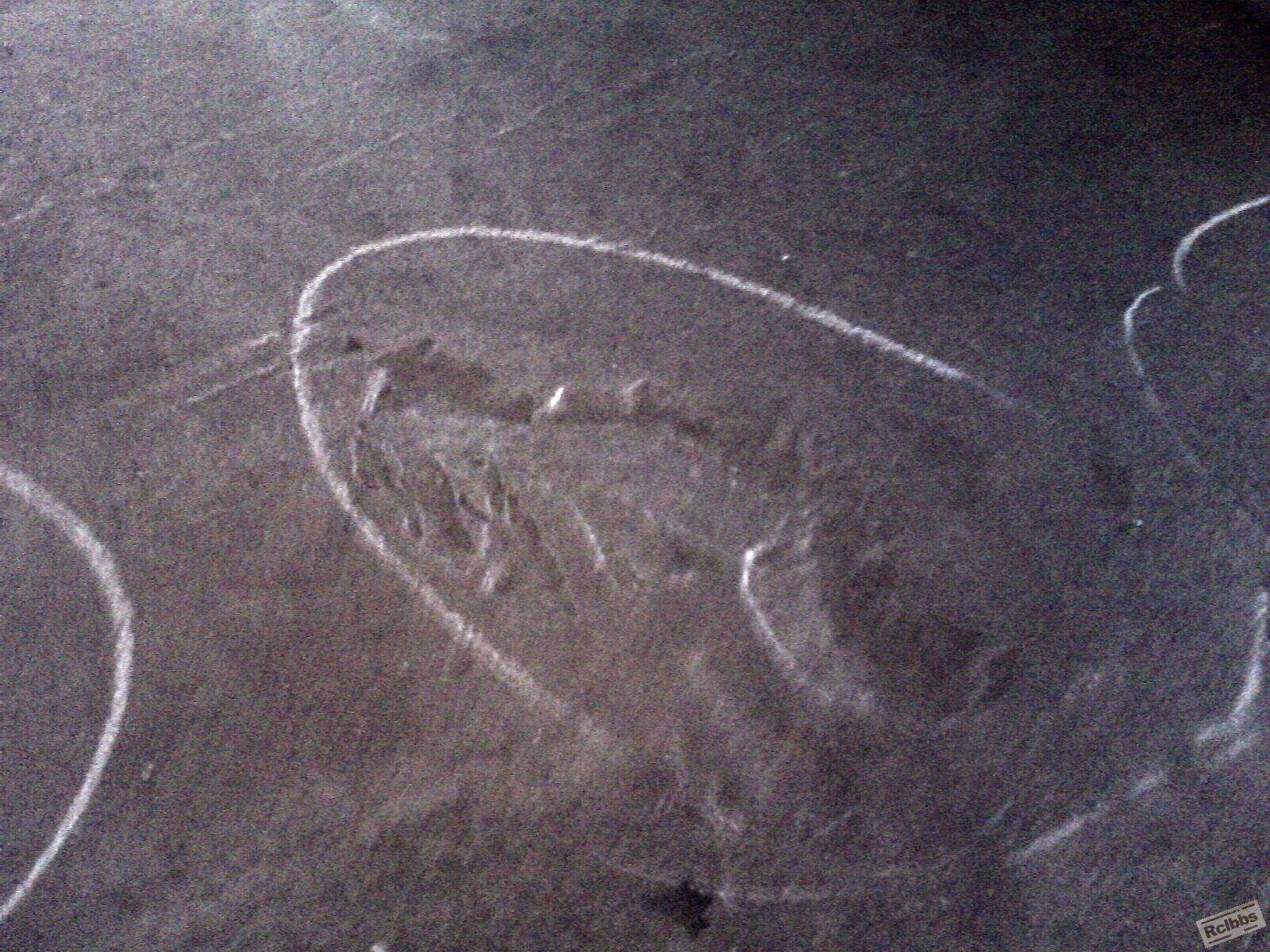

低碳钢板,表面起皮,请看这些图片,是什么原因造成的

一般估计是原料夹杂造成
发表于 2011-5-19 23:00:59 | 显示全部楼层

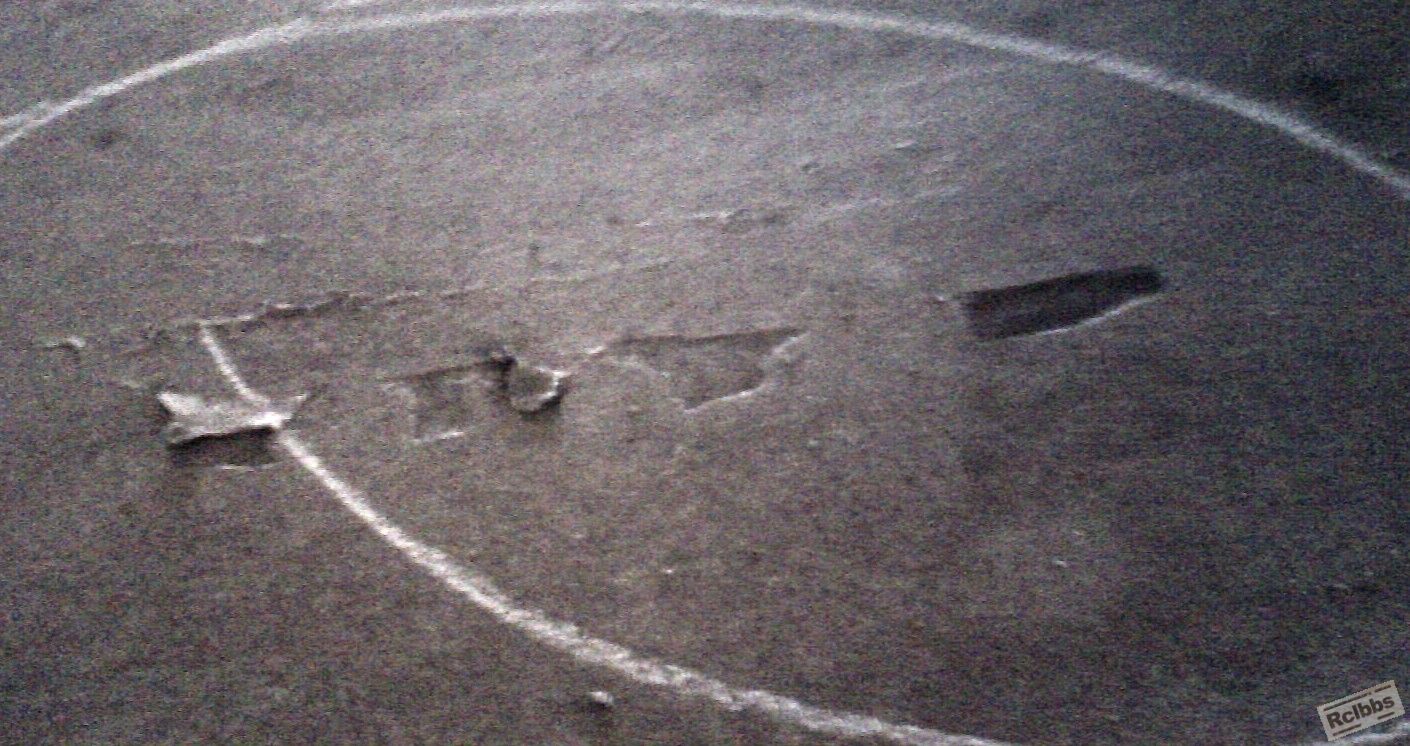

楼主没有说明是什么条件下的钢板起皮,如果是买回来就是这样的话,有可能是轧制过程在产生折叠造成的,特别的第二张能够看出来轧制方向。

买回来的钢板,具说是经淬火,中回后喷砂处理,缺陷就显示出来
发表于 2011-5-21 15:38:38 | 显示全部楼层
材料表面折叠缺陷

发表于 2011-5-21 18:09:26 | 显示全部楼层
应该是原材料轧制问题,与热处理无关。

会不会是麻点
发表于 2011-5-21 22:30:28 | 显示全部楼层
同意三楼的看法有可能是轧制过程在产生折叠造成缺陷,7楼说的有麻点缺陷,我觉得也是有可能的,还是具体查验看是怎样的问题

RE: 表面起皮,凹坑
回复 8# 紫琅人
你建议用什么方法检验比较合适

回复 1# 热工女将
有可能是夹杂物造成的,先做个金相看看。如果夹杂过多,联系供应商。如果不是在找其他原因。

第一张像是结疤,第三张起皮,第二张不排除折叠的可能性。我建议对起皮的部位做电镜打能谱,看看是什么成分就很清楚了!

发表于 2011-5-22 10:32:06 | 显示全部楼层
铸坯皮下气泡,夹杂,经轧制后露出表面形成的,在无损检测中就叫表面折叠。

回复 9# 热工女将
个人意见可以使用电镜扫描,是怎样缺陷问题,还有再做个金相看看

回复 13# 紫琅人
金相看不出什么,没有不正常现象

原材料缺陷吧

金相应该是没有问题的,主要是钢板轧制过程中产生的微裂纹或者氧化皮夹杂。
这种东西我们看不出来,钢板生产厂家一个手电筒就办了,就这么简单,^_^。
我公司出现过这样问题几次,主要是钢厂的问题
