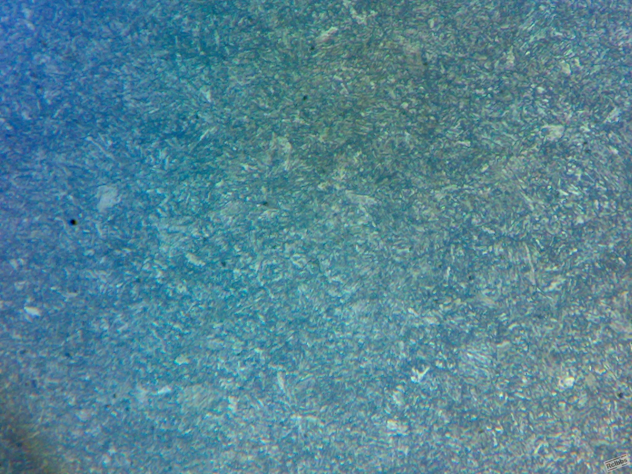

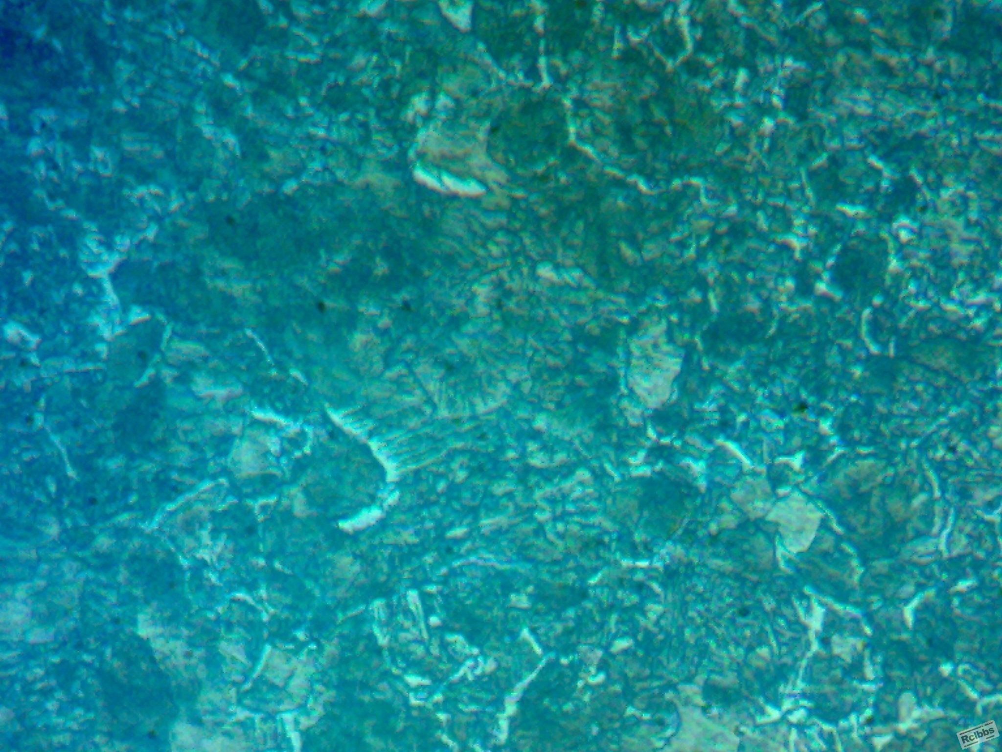

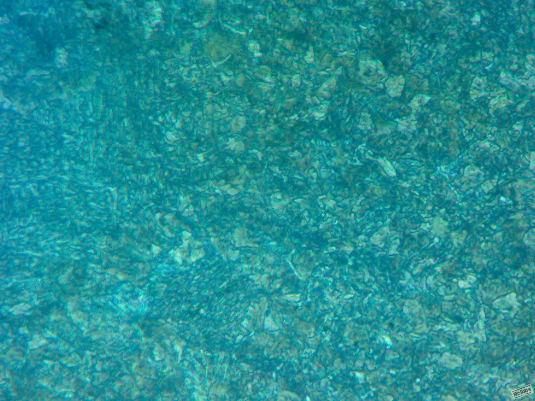

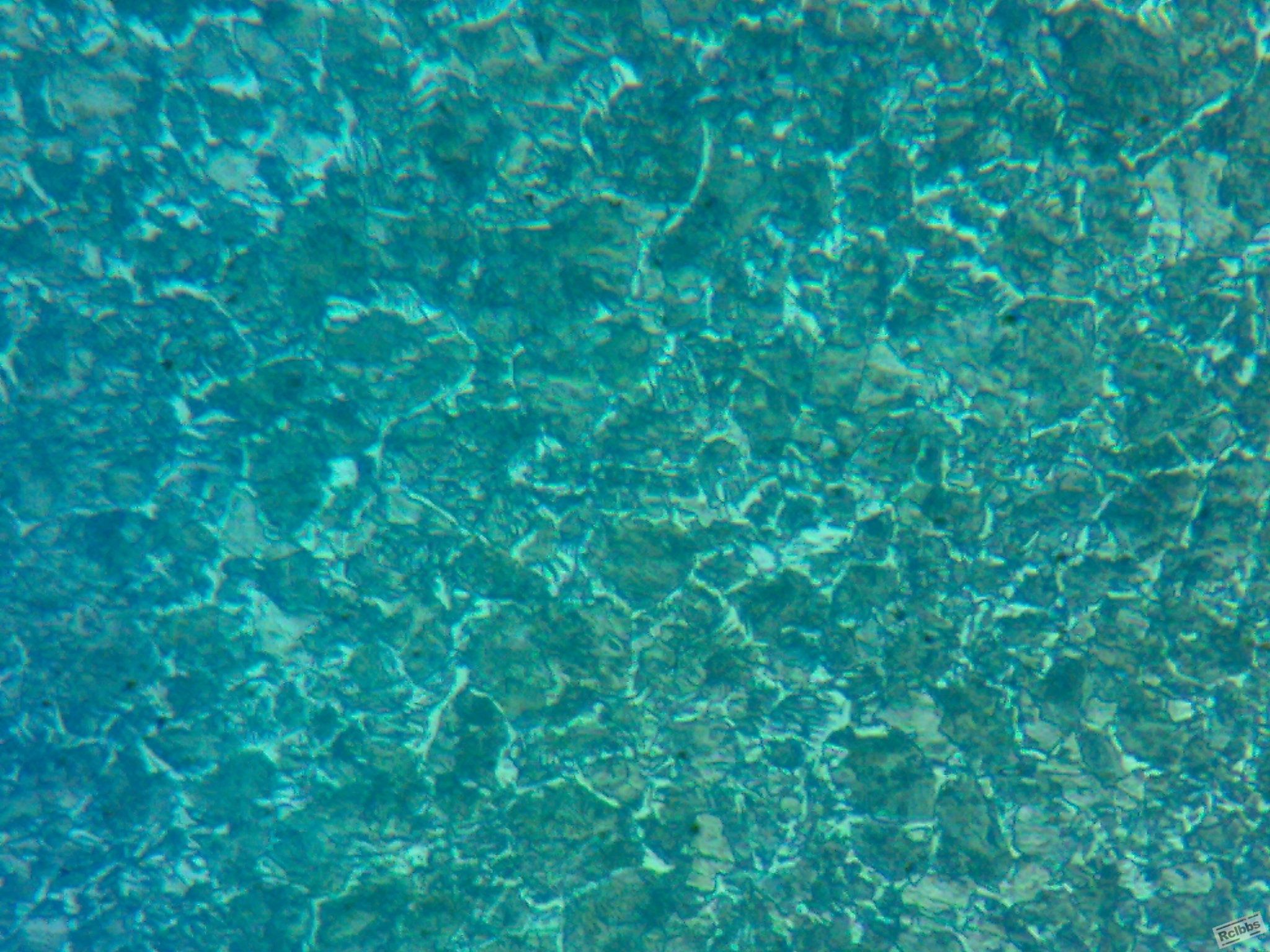

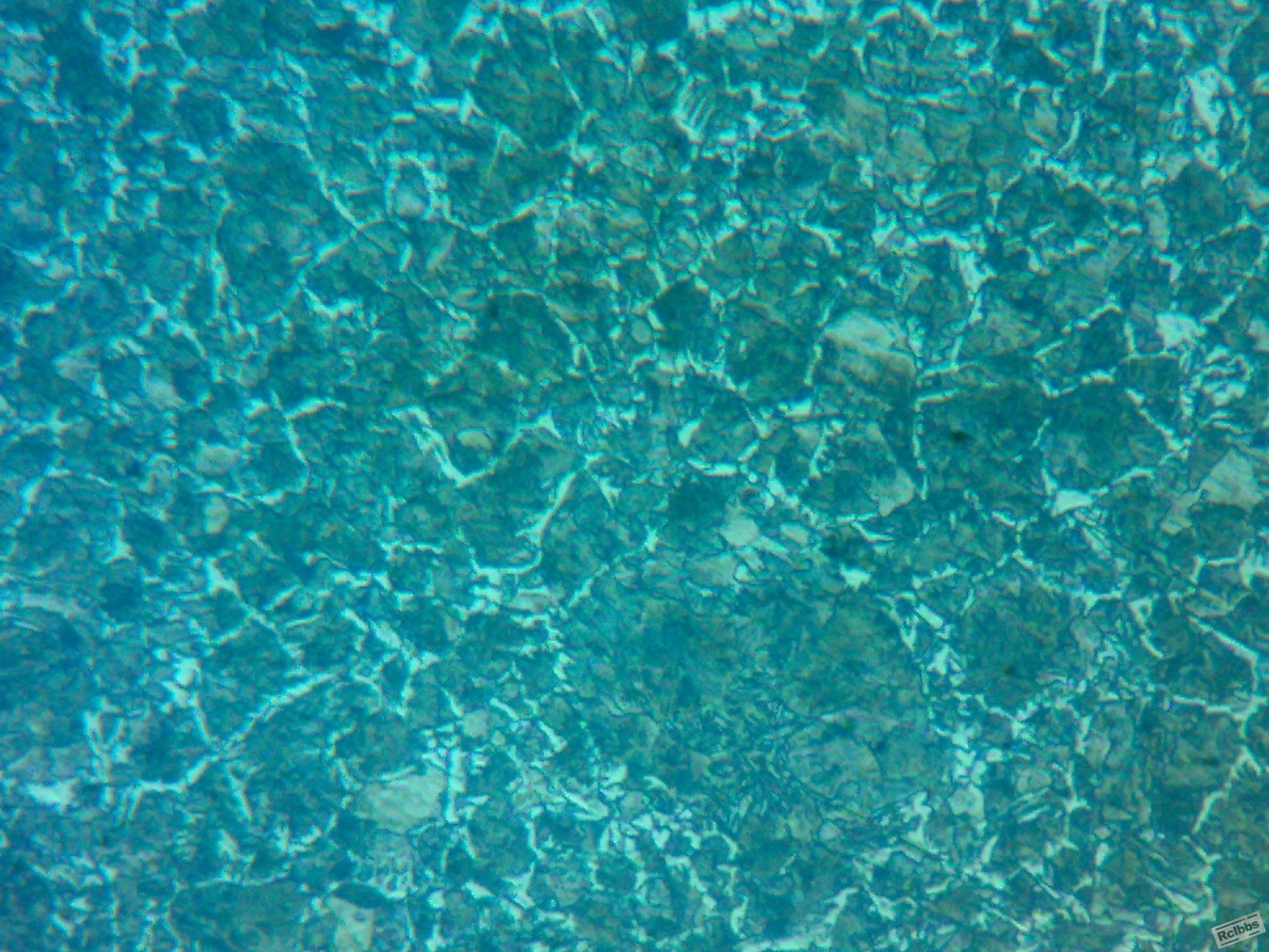

2.JPG 3.JPG 4.JPG 5.JPG X500 45钢调质金相图片,请各位帮忙分析下各图可以评多少级,都是什么组织

补充下,这几张图片都是同一零件同一平面不同位置拍的,请教下如果按照GB/T13320-2007进行评级,后两个图,就可以评8级了呢

分别评为三级 五级 七级 八级 八级  第二张图片不是很清楚

回复 4# 天涯浪子
    谢谢!以上两个评8级,主要依据就是网铁对吗

回复 1# lqwcc
    材料没淬透啊,心部组织为正火态,估计截面有点厚。

回复 6# youweijie314
    不到10mm厚呢,是淬火温度不够,还是保温时间不足,还是冷却慢造成这么多网铁的呢

不会是冷却慢造成的。应该是淬火温度和保温时间的问题,正火态根本没有消除。或者你淬火出现问题。

看着图片不像是调质的,是正火

回复 5# lqwcc
    因为它的组织全为屈氏体和铁素体
