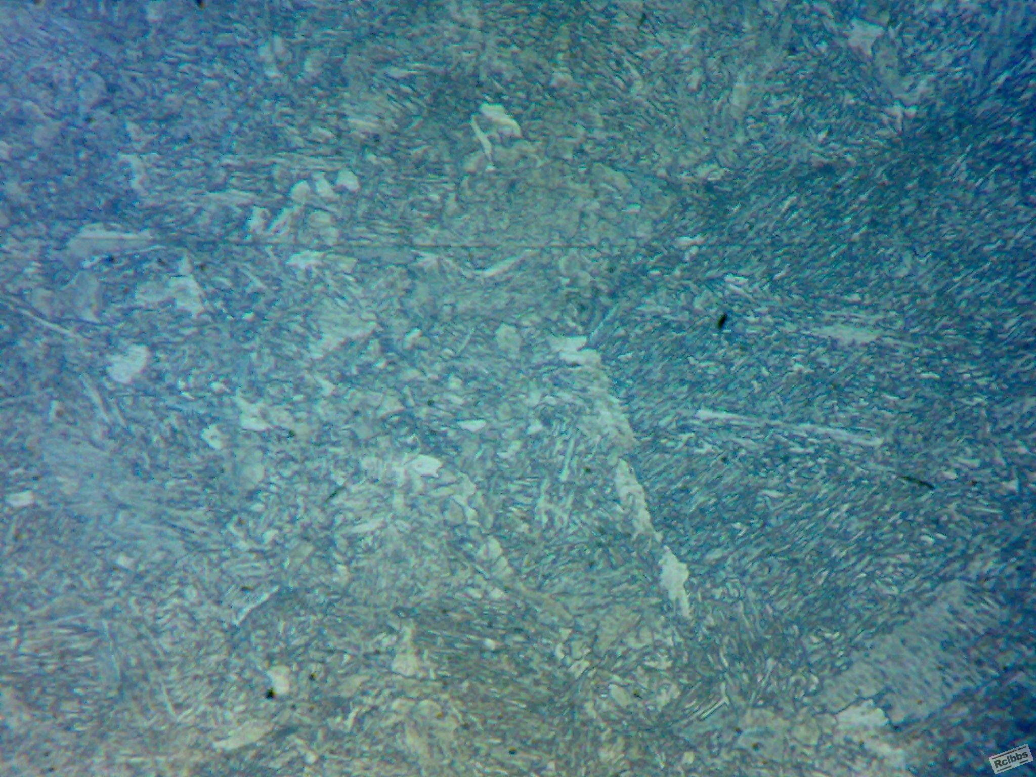

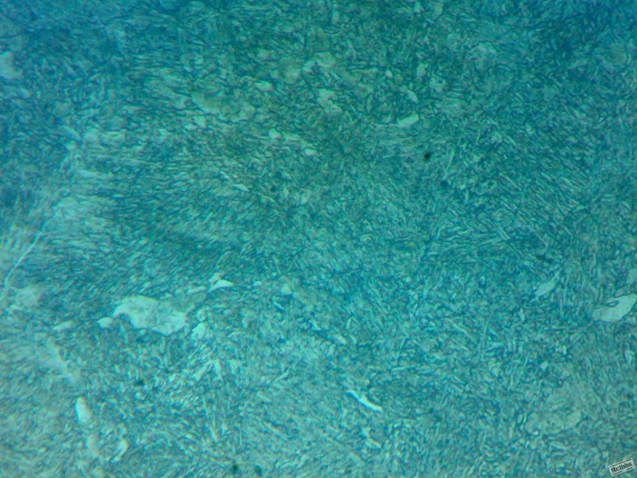

45#调质状态X500
45#调质状态X500
45#调质状态X500
45#调质状态X500
以上两图均是45#调质状态X500,感觉晶粒粗大,如果评级可评几级?晶粒粗大是不是由于淬火保温时间过长造成的呢,这种组织是回火索氏体吧。请各位多多指导,谢谢!
发表于 2011-5-20 21:01:00 | 显示全部楼层
1、这两张图 都没有宏观的体现晶界
2、温度过高也是使晶粒粗大的原因
3、此组织是回火索氏体,可评为3级
 楼主| 发表于 2011-5-23 09:55:29 | 显示全部楼层
这种组织,腐蚀后宏观上看整个腐蚀面不是均匀的灰色,用肉眼就能看到一块块的亮点。但拍摄不下来,要不就可以传上来给各位看了。肯定不是腐蚀的问题。
