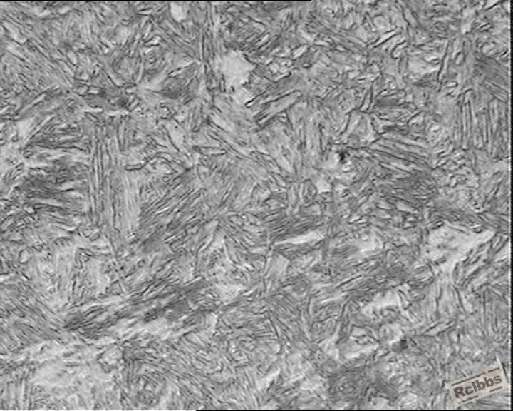

发表于 2011-5-20 10:40:22 | 显示全部楼层 |阅读模式
材料为SWRCH18A,860淬火330回火
X400
X400
X400
X400

发表于 2011-5-20 12:09:18 | 显示全部楼层
没有人回答?我先献丑了.
个人认为:是低温回火板条马;
但是,也非常疑惑,有些资料上称为板条贝.
楼主可提供下材料成分吗?谢谢.

发表于 2011-5-20 12:45:49 | 显示全部楼层
照片不是很清楚,

 楼主| 发表于 2011-5-20 14:21:05 | 显示全部楼层
c0.18   p0.013  Mn0.41 s0.007 si 0.07 Al0.035
发表于 2011-5-20 15:47:24 | 显示全部楼层
回火马氏体

发表于 2011-5-21 21:40:12 | 显示全部楼层
照片处理过吗? 为什么是这个样子?
发表于 2011-5-21 22:19:51 | 显示全部楼层
从楼主图片和工艺看,和二楼的意见差不多是低温回火板条马,但也是疑惑的,看上去有部分贝氏体组织似的
从四楼提供成分数据看还是觉得是低温回火板条马氏体组织
发表于 2011-5-22 06:00:48 | 显示全部楼层
根据西北工业大学出版的《钢的热处理》一书,250-350这一温度范围是一个“禁区”,在此温度范围内回火会产生回火马氏体脆性。但是也存在在此温度区间回火取得成功的例子。“在所谓禁区内回火之所以可行,主要是由于零件的工作条件或处理情况使脆性表现不出来,并不是脆性不存在了。”或许楼主提供的材料属于那种极少数的材料???个人建议楼主修改下回火温度。
     从楼主提供照片看,组织成板条状没有疑问,至于是板条回火马氏体还是低碳合金钢下贝氏体就不清楚了,我想听听大家判定的依据

发表于 2011-5-22 07:22:16 | 显示全部楼层
这种材质现一般用于电子螺丝的渗碳用材,回火温度往往依据硬度要求来调整,回火组织为回火板条状马氏体,至于低温回火脆性,其实对这种低碳渗碳螺钉来讲并无明显影响,倒时这种渗碳钉因要进行电镀工序,由酸冼产生的氢脆倒不可小觑!

发表于 2011-5-22 08:55:42 | 显示全部楼层
回复 1# 封科贤
应该是回火马氏体。有几种方法区分马氏体和下贝氏体,供参考:
1)从形态区分:马氏体针叶较宽且长,两针叶相交时呈60度角,下贝针细且短,针分布较任意,若相交多为55度角。
2)从受侵蚀程度区分:马氏体和下贝氏体固溶的碳量有区别,受侵蚀的程度有差别,马氏体较下贝难侵蚀,用浅侵蚀法来区分。若浅侵蚀后有短细针出现,则这种黑色细针为下贝氏体。
3)若为等温淬火,不侵蚀,下贝氏体呈黑色针状,马氏体+残奥为白色基体。

发表于 2011-5-22 09:26:23 | 显示全部楼层
我也觉得是低温回火马氏体
发表于 2011-5-22 17:40:32 | 显示全部楼层
应该是板条马吧
发表于 2011-5-23 09:27:49 | 显示全部楼层
感觉像马氏体和未融解的铁素体
发表于 2011-5-23 10:51:09 | 显示全部楼层
回火马氏体。必须的!
发表于 2011-5-23 15:27:46 | 显示全部楼层
回复 10# 翔宇
    大哥,貌似你说的是针状马氏体和下贝(高碳钢)的区别吧,照片上俺没看错的话,应该是板条马氏体?
发表于 2011-5-23 15:29:45 | 显示全部楼层
回复 4# 封科贤
    SWRCH18A,标准的化学成分Mn含量应该在0.65-0.90之间撒?
发表于 2011-5-23 15:30:46 | 显示全部楼层
板条马氏体,应该改为低温回火150-200度
