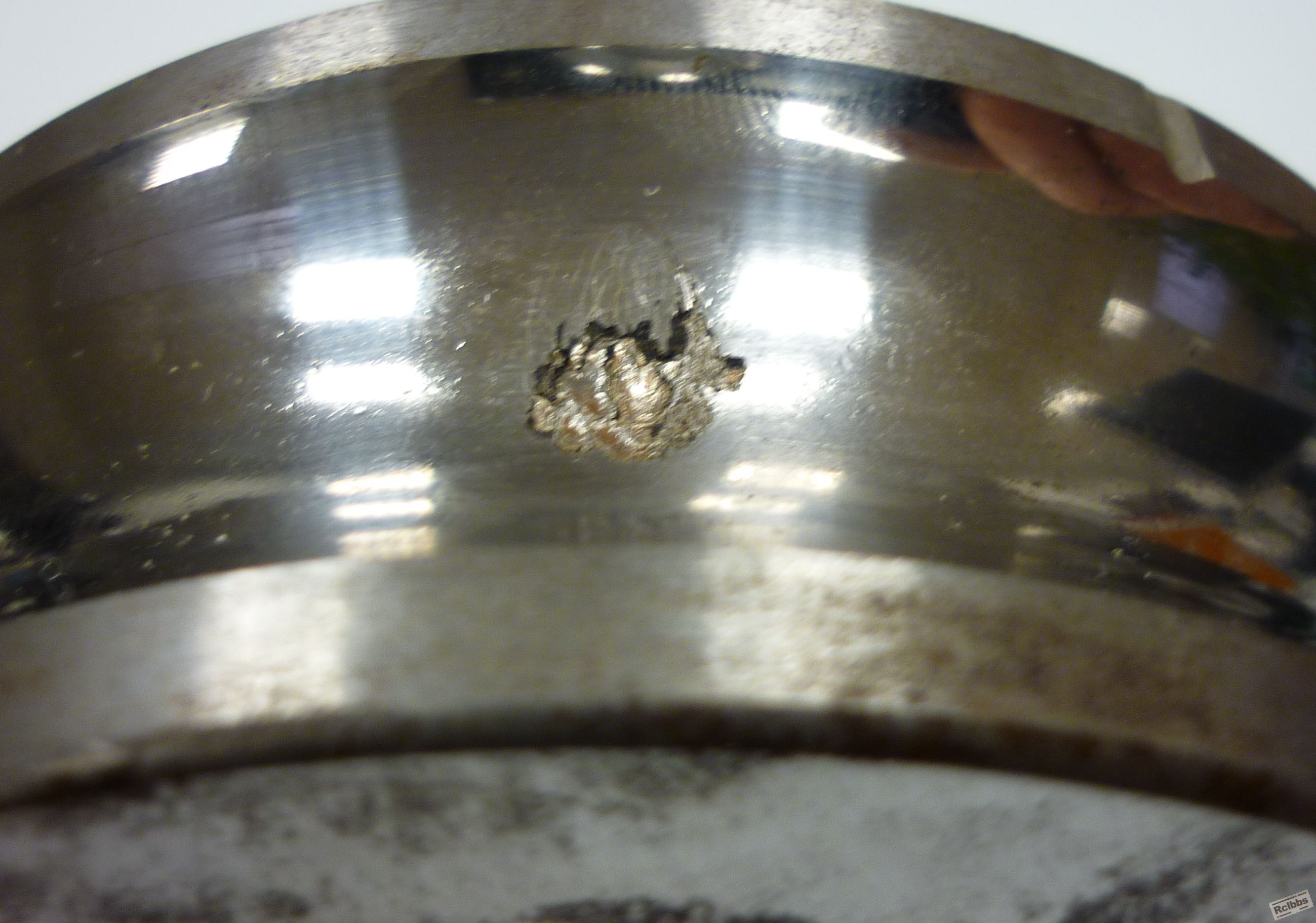

各位好,想请教一下,造成下面图片沟道表面剥落的具体原因是什么,
是材质不好,还是热处理不好,还是其它原因?以各位多年的经验,
请给出明确答复。谢谢!

材质不好,应该是材料有缺陷,缺陷周围的外观太好了,如果是热处理不好不会只有一个点剥落。,
个人意见。
传个金相图片看一下。

个人觉得也是材料缺陷,轴承形状是锻造的吗?

是你的工厂自己锻造的套圈吗?  有没有可能锻造后有孔后用电焊补过后,在经淬火等后续工作产生的剥落!
个人意见供参考

打过硬度都在62HRC左右

如果能有个缺陷部分的电镜的图片就好了 呵呵
你这个图片看不清楚啥,最好拍个能看到缺陷内部的图片
但看你的缺陷的形状象是原材的缺陷

像是材料   夹杂   缩孔  气泡之类的缺陷

同意6,7楼的看法,楼主的缺陷的形状象是原材的缺陷 ;存在夹杂   缩孔  气泡之类的缺陷,楼主能做个电镜扫描图片也许能看到缺陷状态

像是异金属夹杂剥落。最好做个金相看看。

    你的照片反光,影响视线。
要看是批量,还是单件!

感觉是材料本身的原因

你这个是经过什么加工?还是已经工作过的出现了?不可能是淬火后就有把?

楼主最好把造成剥落的环境说下,才能具体分析

深度有多深? 如果超过1MM的话 我看就是材料的事情了。毕竟就这么一个地方有这么个洞》
另外看一下外圈和保持器的样子怎么样?

材料缺陷或者锻造缺陷吧

老同事的贴必须帮顶的,该轴承是深沟球?四点接触?角接触轴承?如是深沟球并使用过位置正确,如为其它类型轴承则非正常剥落。另外如此大的剥落有没有可能是锻造或碾扩折叠?

我也同意15楼的看法,请先明确轴承的状态。
