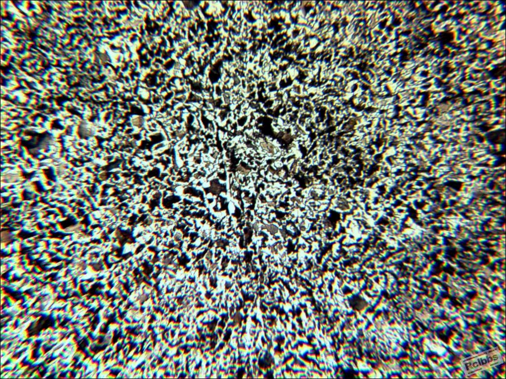

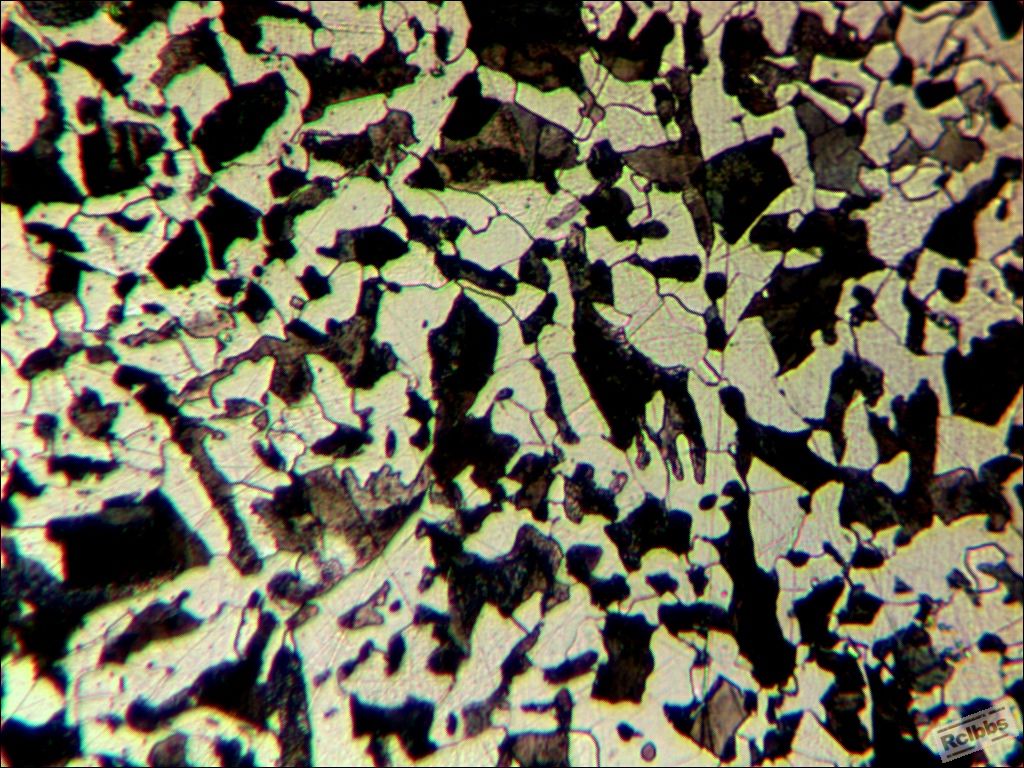

[讨论] 大家看看ZG30SiMn晶粒度是几级?组织情况,我评的是7-8级,组织是F+P
发表于 2011-5-21 08:45:15 | 显示全部楼层 |阅读模式
发表于 2011-5-21 09:24:05 | 显示全部楼层
晶粒挺细的,评7级没问题!组织是F+P。制样不错!
发表于 2011-5-21 12:16:47 | 显示全部楼层
个人感觉,要往细平一个等级,8-9级
签到天数: 133 天
发表于 2011-5-21 12:43:52 | 显示全部楼层
这么细 八级没问题啦
