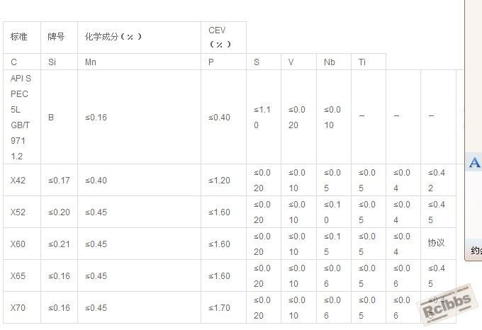

就是钢级X42的管线管,用我国什么牌号的钢生产能达到X42的性能要求。生产过管线管的老师们可能知道吧!

楼主可以参照API5L和9711.2的对比。一般管线钢的屈强比在0.88附近,貌似和低碳结构钢差不多,但是不能忽略钛钒铌三元素微合金的影响。记不太清楚了 材质类似L290.???
