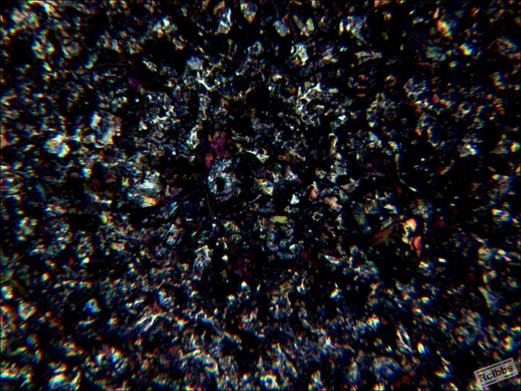

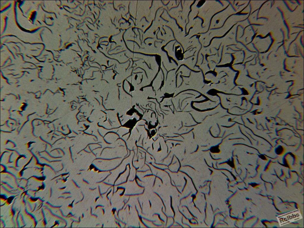

[讨论] HT200图片,大家给点意见看看石墨类型、珠光体数量、碳化物、磷共晶各是多少?

应该是A+D+E型石墨,片长为4级(是100倍吧,评等级中最高那级要取视眼中的3条最长片状石墨,可以为是几个等级混在一起评)。第二张看磷共晶、珠光体数量、碳化物图片处理的很不好,全是腐蚀物,看不清楚。应该是腐蚀过度了,建议重新抛光后,用4%硝酸酒精溶液浸蚀,边浸蚀边观察,时间不要太长(看情况而定10s左右吧)。
