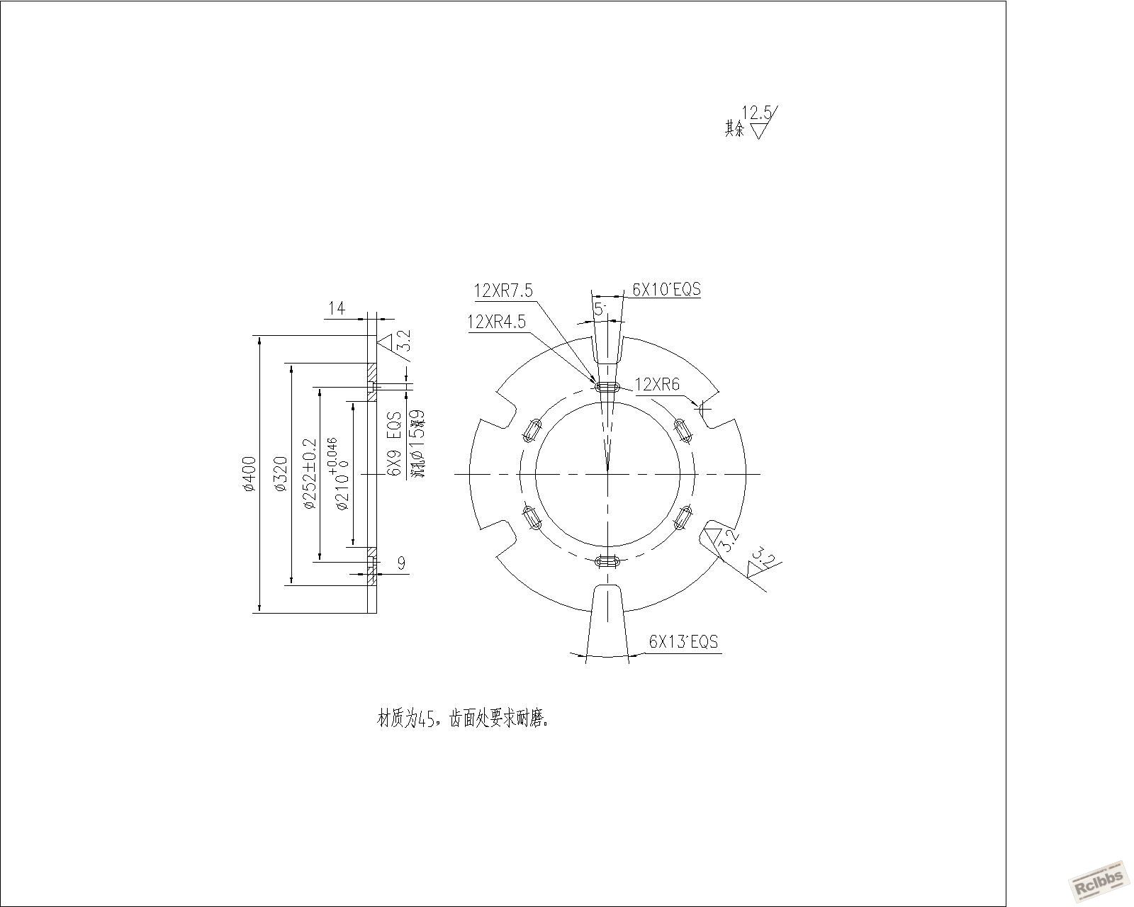

看看此工件用什么热处理方法比较合适,既能达到技术要求又比较经济。谢谢各位先。

我看不懂,技术要求就是齿面部耐磨吗?楼主最好能把技术要求说一下!要不然没方向啊!,
发表于 2011-5-21 19:04:28 | 显示全部楼层
    没有见到你的技术要求啊?难道技术要求就是“齿面耐磨”吗?
   建议这个零件在盐浴炉或流动粒子炉加热淬火。
发表于 2011-5-21 19:14:02 | 显示全部楼层
盐浴炉里干比较好些,如果有条件的话 真空炉里干最好了 。 材料和技术要求应该标明啊!
发表于 2011-5-21 19:52:10 | 显示全部楼层
整体调质后槽口高频淬火

为何要选用45钢呀只能采用高频淬火了
签到天数: 67 天
发表于 2011-5-22 10:08:26 | 显示全部楼层
整体调质,车加工,高频淬火!

调质后,齿面高频淬火这样应该比较节约吧

那么薄不好搞,容易变形!调质后高频一下应该可以达到你的要求吧?

谢谢各位的回复与建议,此工件是专机的工装上的,数量就只有2个,之前我定的热处理方法是整体调质后机加工,齿部高频处理,在此只讨论热处理方法,昨天已经外发出去做了,定的是整体调质后+软氮化。

氮化费用比高频贵吧!
发表于 2011-5-26 11:43:22 | 显示全部楼层
齿槽高频淬火,即不变形,又效率高。
