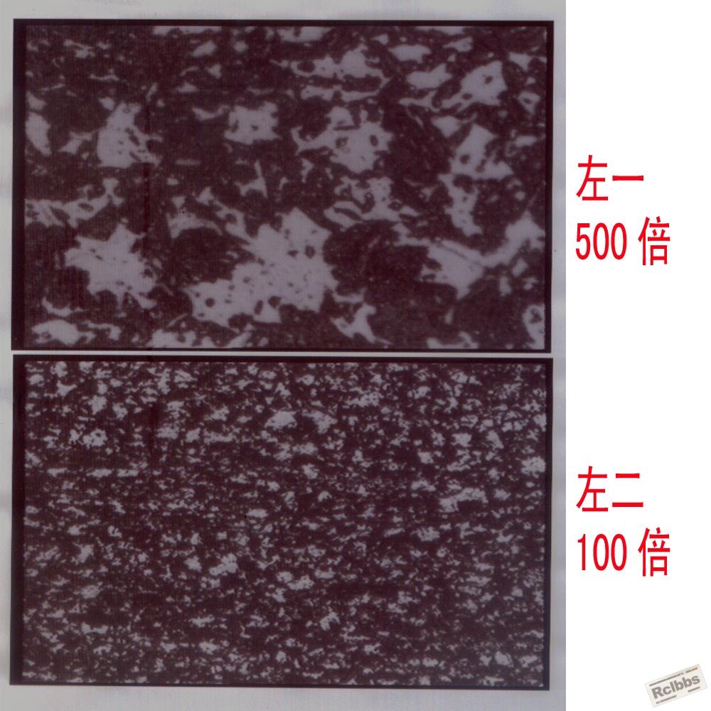

以上图片为40Mn材质,长*宽*厚=23.50*10.80*1.80mm,连续网带炉批量生产,860℃两段*830℃一段,CP=0.45,作业60分钟后油淬,380℃回火。发现及少量硬度HRA66.5~70.5,达不到技术要求。
求教问题:1.该组织是什么组织?2.是什么原因造成的(组织异常,硬度不足)
谢谢指教!

发表于 2011-5-22 09:45:58 | 显示全部楼层
组织中出现大量的F,是加热温度不足所致。
 楼主| 发表于 2011-5-23 19:29:15 | 显示全部楼层
2楼:那如果是冷却不足会是什么样呢?
发表于 2011-5-24 10:28:40 | 显示全部楼层
冷却不足能看到铁素体沿原奥氏体晶界析出。
签到天数: 1254 天
发表于 2011-5-24 10:34:41 | 显示全部楼层
同意2楼观点。应该校正一下温度。
发表于 2011-5-24 11:07:34 | 显示全部楼层
最后一段改为840度,加热时间适当延长,组织应该为未溶铁素体
签到天数: 44 天
发表于 2011-5-24 11:53:30 | 显示全部楼层
加热温度或保温时间不足所致
发表于 2011-5-24 11:55:24 | 显示全部楼层
飘过一下。照片水平应该提高
发表于 2011-5-24 16:25:57 | 显示全部楼层
应该是加热温度不足.铁素体未固溶
发表于 2011-5-24 17:04:38 | 显示全部楼层
800多有点低
