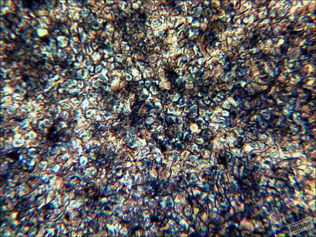

[求助] HT200大家给点意见看看石墨类型、珠光体数量、碳化物、磷共晶各是多少?

石墨类型应在抛光不腐蚀状态的观察,金相照片腐蚀有问题,组织不易鉴别。
 楼主| 发表于 2011-5-22 16:26:33 | 显示全部楼层
我用的是4%的硝酸酒精,腐蚀到什么程度?
发表于 2011-5-22 17:45:22 | 显示全部楼层
是不是腐蚀太深了,看不清楚

因为合金成分分布不均匀,各区域相同组织,不同的合金含量,耐腐蚀程度不同,有些区域的珠光体颜色较浅,容易把其当做铁素体来评级。该图腐蚀太浅了,不能很好的显示处铁素体和碳化物,建议再腐蚀深一点。从图来看珠光体含量还是一级,碳化物一级,磷共晶一级
