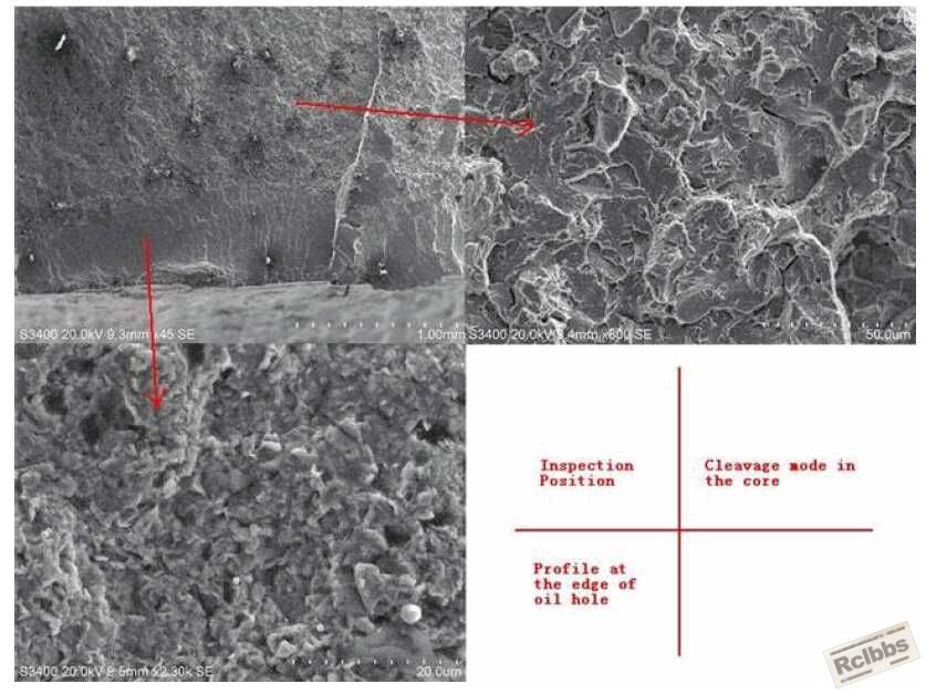

左上图显示靠近表面的断口,有一较平缓的区域。左下图是它的放大像,看来不像典型的沿晶特征。 请有经验的专家帮助鉴别。谢谢。

你的图片不是说了解理断裂吗?Cleavage?
解理断裂不是沿晶断裂,两种方式,虽然都是脆性断裂。

左下图看得不是很清楚,右上图是呈河流状的解理断裂。

右图解理,下图看不清  应再放大

下图不像沿晶
