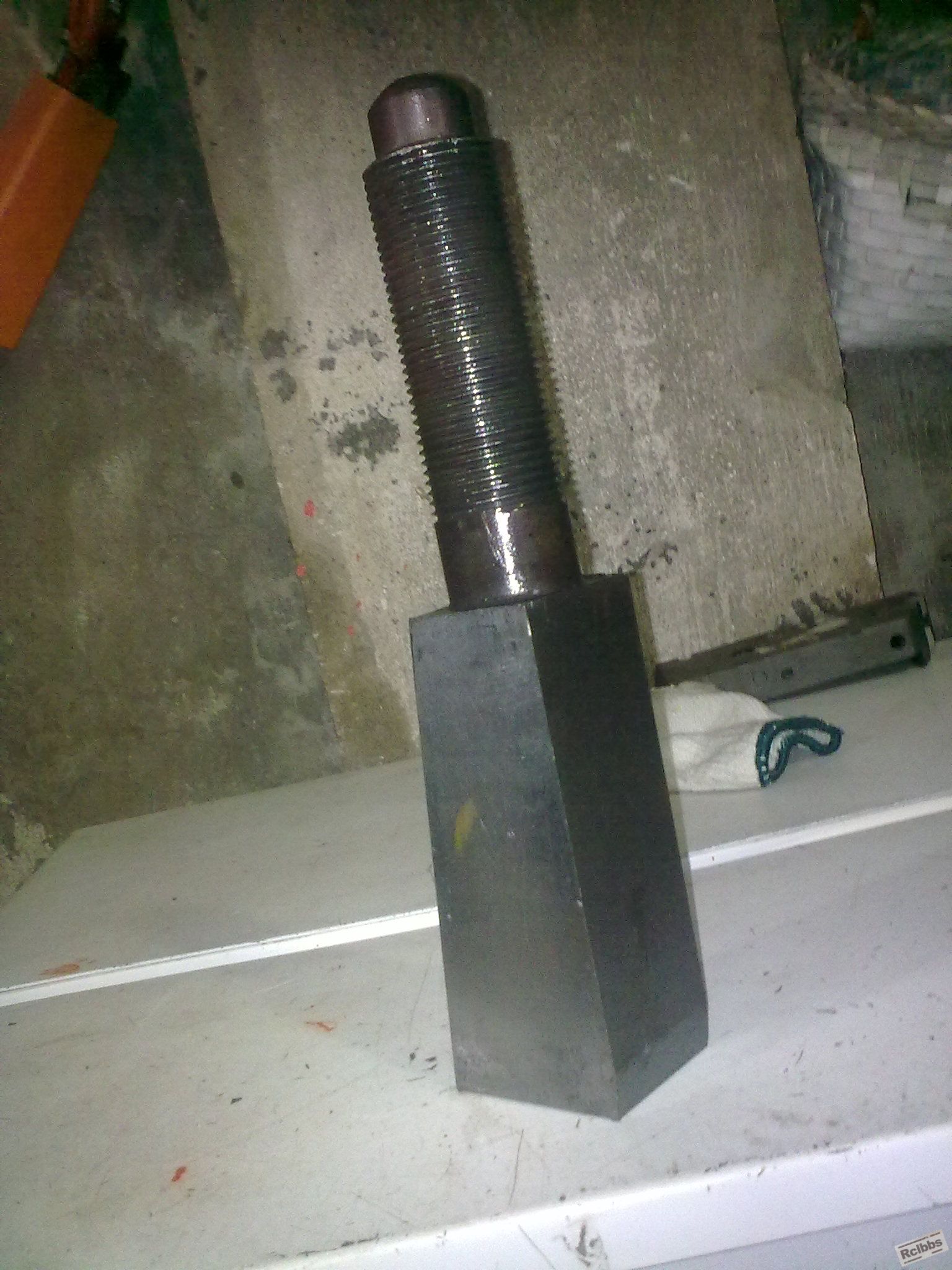

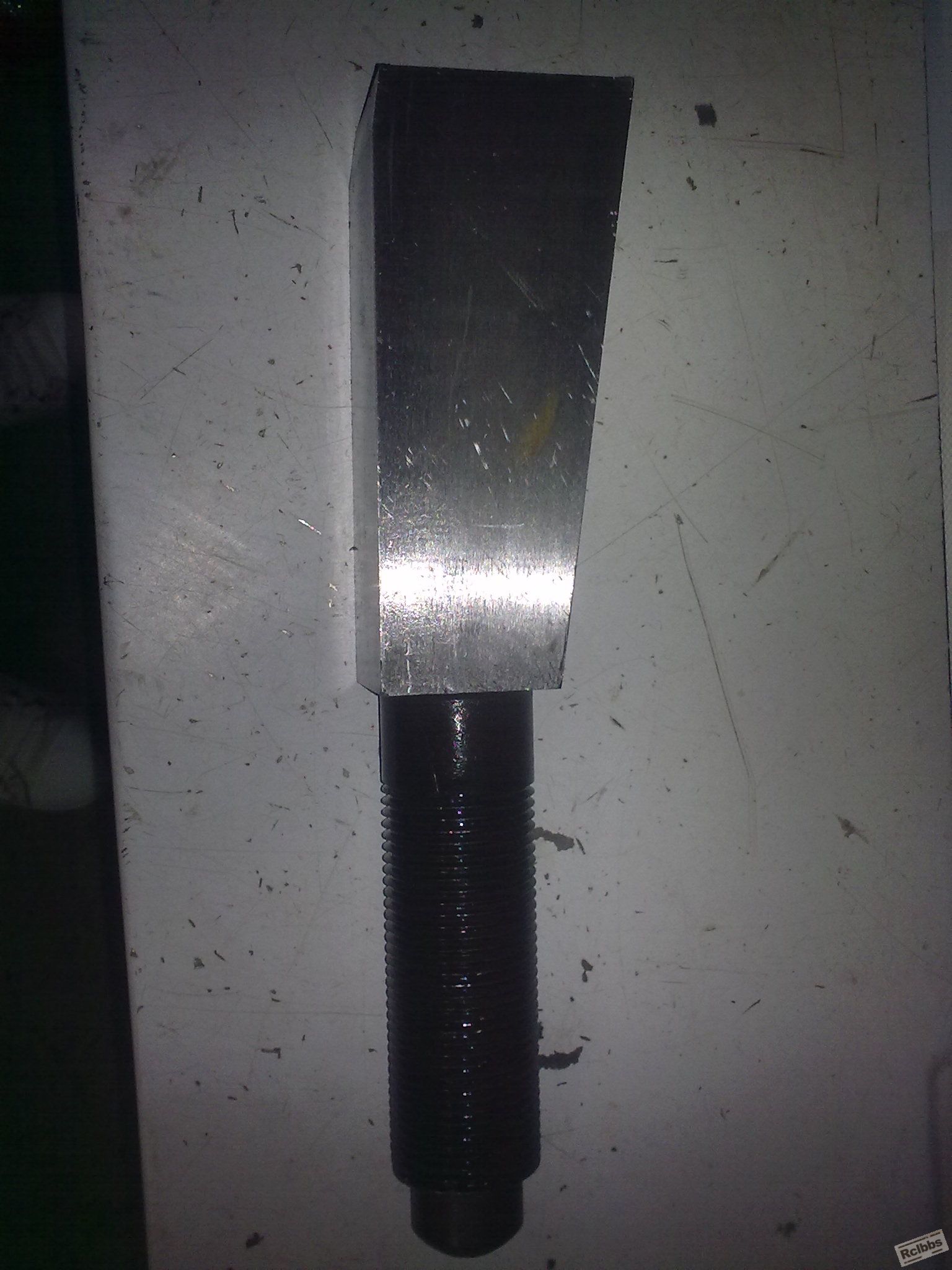

大家好,我有个工件,150长,上面是M20螺纹,下面是30的四方,因为连接处易断,所以在连接区是作分段硬度的,连接处及螺纹是35度,下面四方是55度,因为这个工件是台湾做的,所以不知道具体的热处理方法,请教各位师傅赐教,谢谢。 20110523202.jpg 20110523203.jpg

    用盐浴炉做很好做啊。只加热淬火使用部分。
发表于 2011-5-23 13:32:08 | 显示全部楼层
先整体淬硬高硬度,回火的时候分两次回火,用不同的温度
发表于 2011-5-23 14:43:11 | 显示全部楼层
这个工件在盐浴炉里很容易做成:可以局部加热整体淬火,也可以整体加热局部淬火来实现。
发表于 2011-8-4 10:17:37 | 显示全部楼层
分段淬火就可以了,还可以高频处理
签到天数: 954 天
发表于 2011-8-4 11:11:05 | 显示全部楼层
也可以整体淬火后分段局部回火
