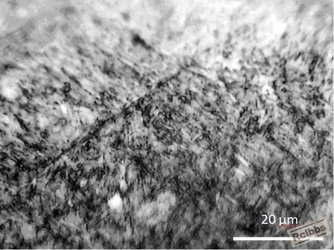

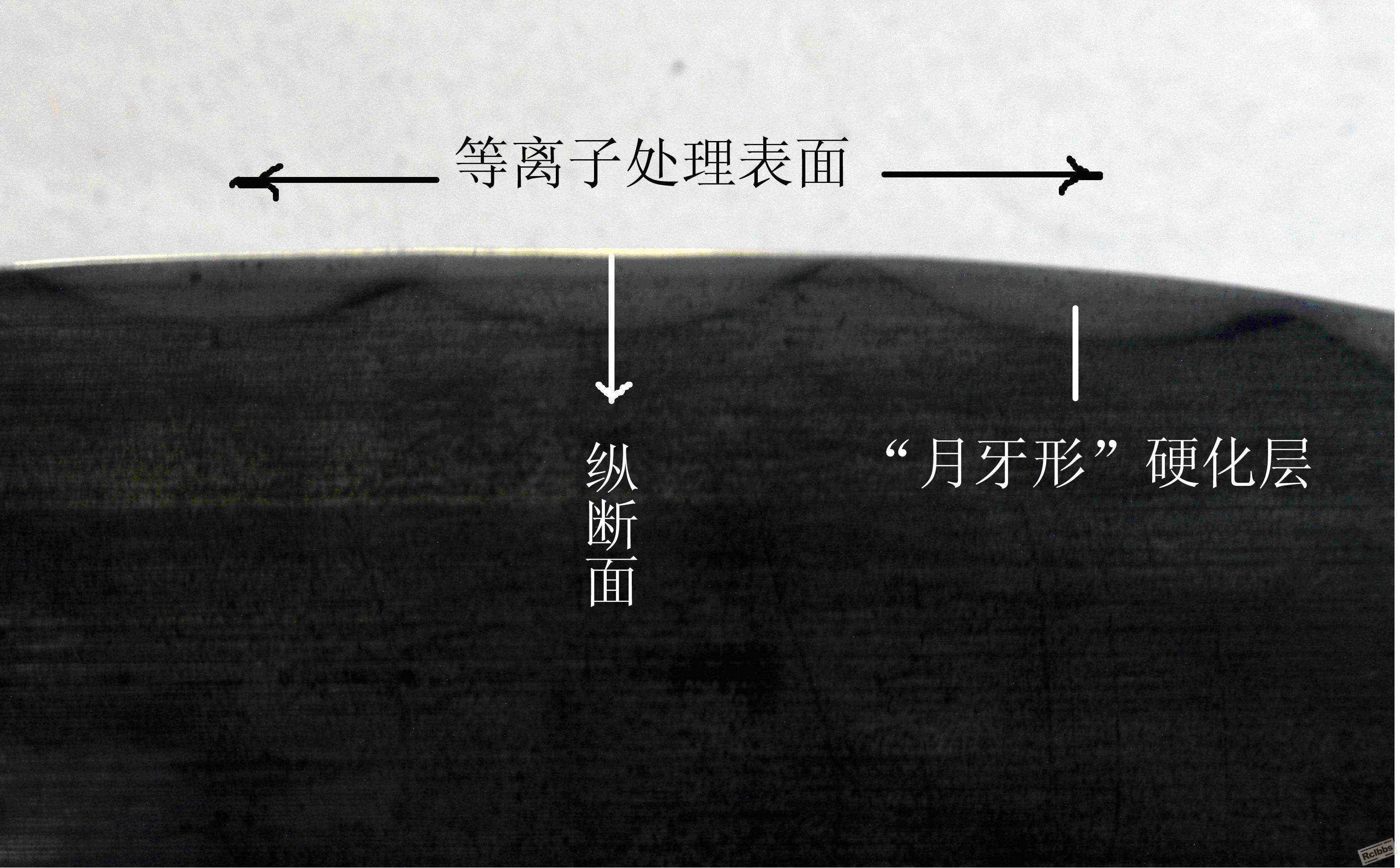

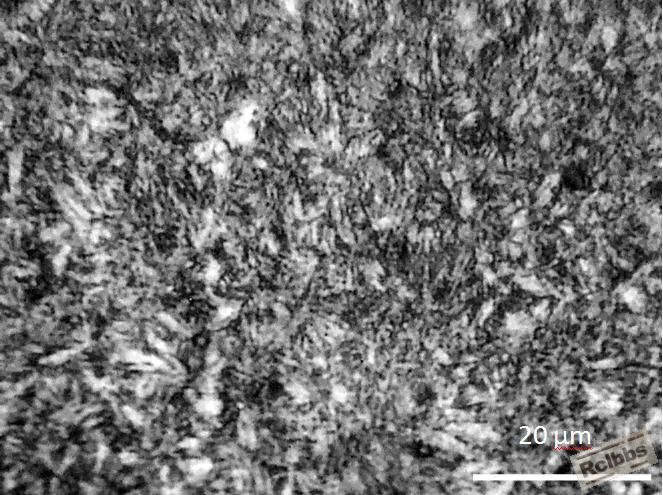

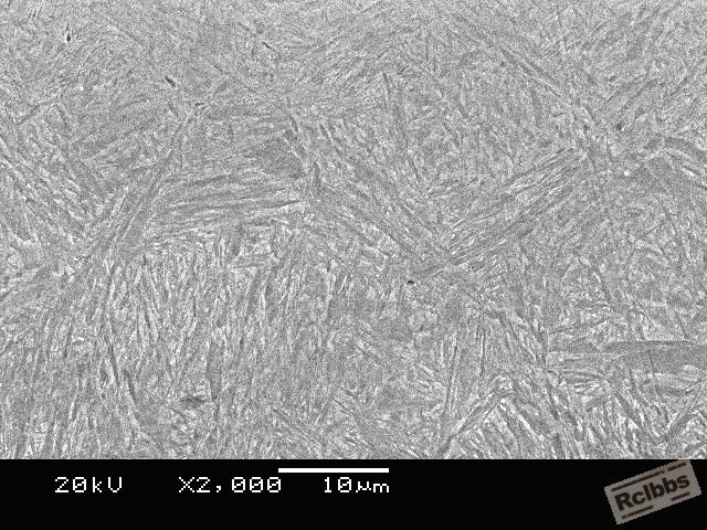

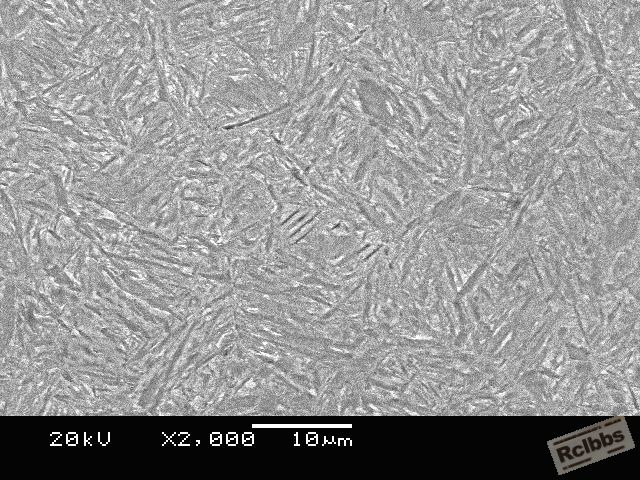

最近在做一套等离子设备,由于热源能量密度比较高,尝试做表面热处理。因为老板有点关系,准备和一个道岔厂合作做点道岔表面处理的项目。拿铁轨做了实验,淬硬层目前最大的1.5mm,宽度10mm左右。测的表面显微硬度880HV,硬化带表层下部的最高1200HV。
现在担心的是冲击韧性过不了关,淬硬层韧性是个问题。想请教版上的高手们,这个等离子淬火能否和激光竞争下,因为它成本主要在电源,所以肯定比激光低的多,不知是否有前途。
附上一些相图,U75V钢,含碳0.8%左右,不知是片状还是板条马氏体,请教下。
