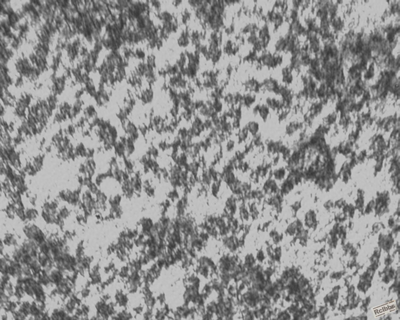

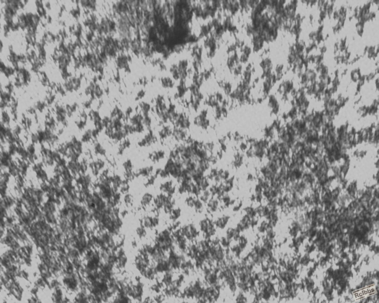

[求助] 大家看看这有可能是20钢吗?

发表于 2011-5-23 16:04:59 | 显示全部楼层
样品没有制好吧?
签到天数: 611 天
发表于 2011-5-23 21:36:24 | 显示全部楼层
经过冷挤成型吗
发表于 2011-5-23 21:37:52 | 显示全部楼层
照片拍的有些虚,组织看不清楚。
发表于 2011-5-24 08:55:04 | 显示全部楼层
有点像冷拉组织变形
签到天数: 44 天
发表于 2011-5-24 11:56:04 | 显示全部楼层
样品方向对不对,样是否制好
发表于 2011-5-24 16:24:36 | 显示全部楼层
应该不像20#吧珠光体明显偏多啊
发表于 2011-5-24 17:05:56 | 显示全部楼层
回复 7# 黄老邪
    看着也不想P,或是制样有问题
签到天数: 193 天
发表于 2011-5-24 21:46:26 | 显示全部楼层
不好说,一下能看出是高人了..
 楼主| 发表于 2011-5-25 11:34:04 | 显示全部楼层
谢谢各位了,这下悲剧了! 做实验呢!材料都不对。
