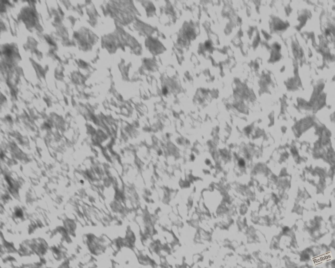

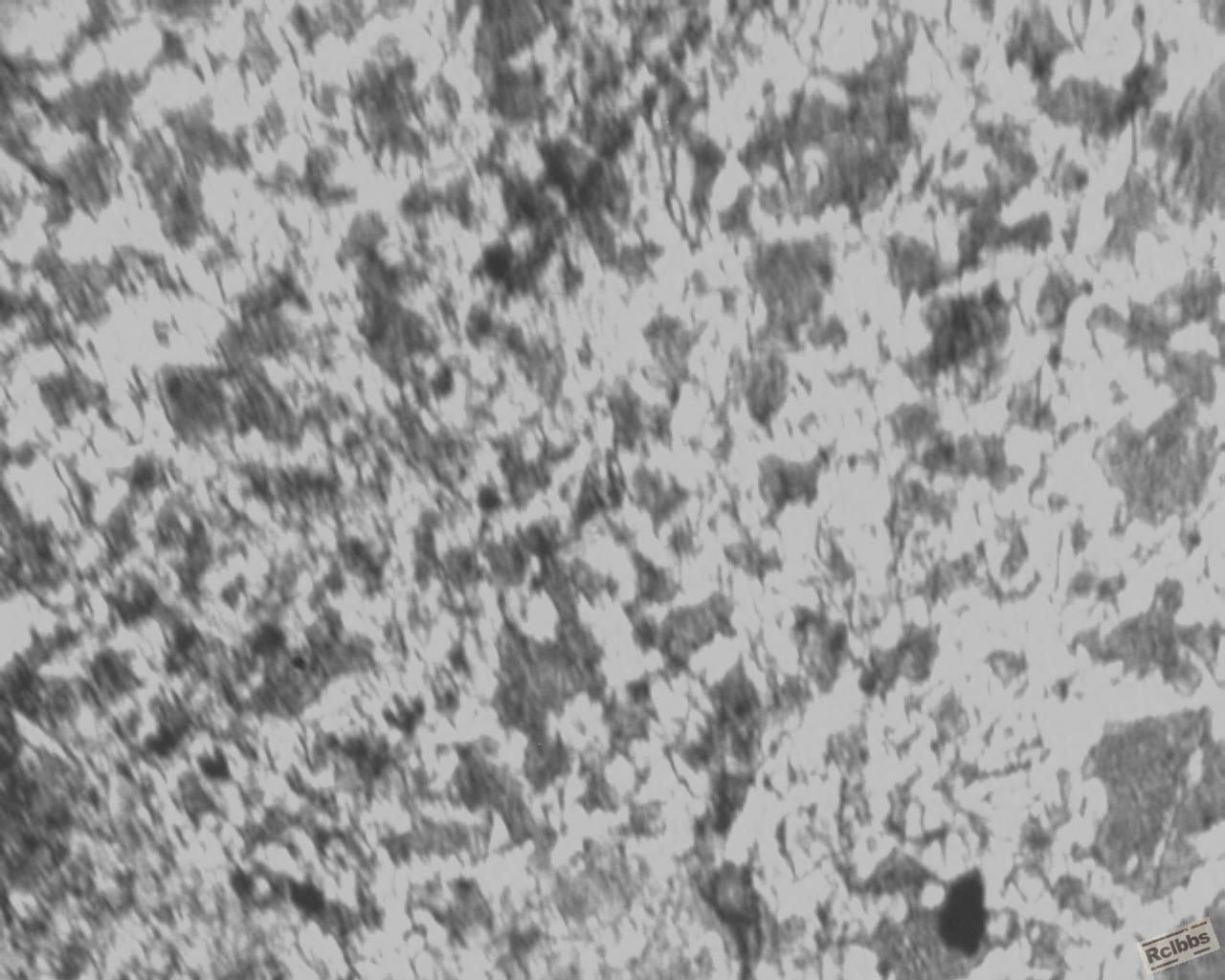

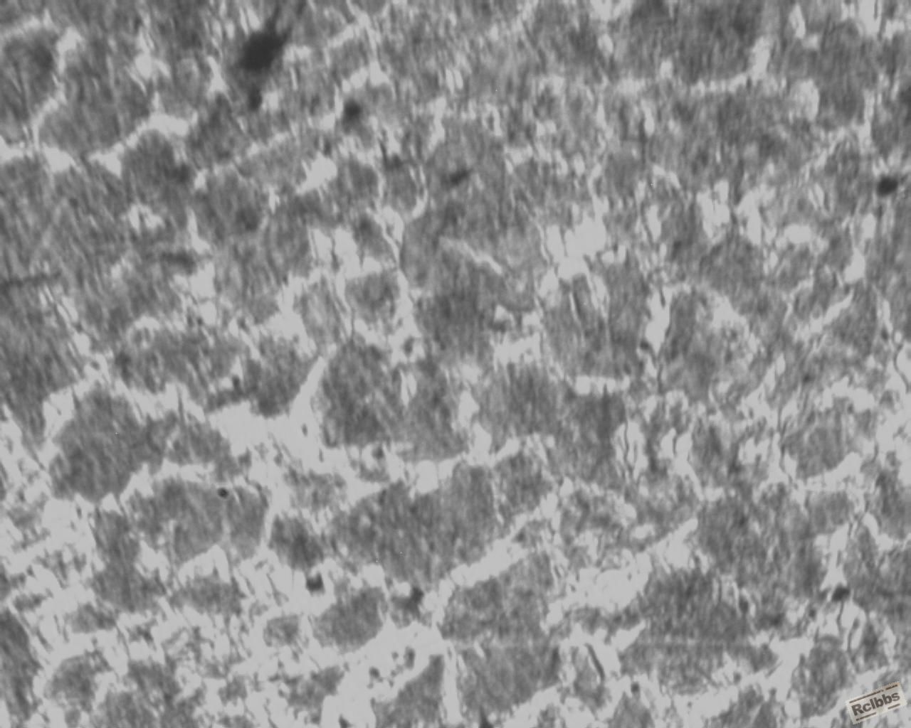

 楼主| 发表于 2011-5-23 16:10:47 | 显示全部楼层
依次从表面到心部的图
 楼主| 发表于 2011-5-24 09:06:54 | 显示全部楼层
怎么没人回呢? 我想知道的是组织正确吗?
发表于 2011-5-24 09:48:46 | 显示全部楼层
god!
你这金相图片不是很清楚啊,一般20钢渗碳空冷后从表面到心部组织依次是:珠光体+网状碳化物、珠光体、珠光体+铁素体。你自己看看对吗?
发表于 2011-5-24 13:03:19 | 显示全部楼层
制样不好,拍的也不清楚。不过应该差不多
发表于 2011-5-24 17:13:57 | 显示全部楼层
表层 黑色的多,就是由于渗碳后形成珠光体,随着深度的增加,越来越接近20钢组织。
发表于 2011-5-24 19:02:25 | 显示全部楼层
这个组织正常……

 楼主| 发表于 2011-5-25 11:35:25 | 显示全部楼层
哦,这样子啊,谢谢各位了!
