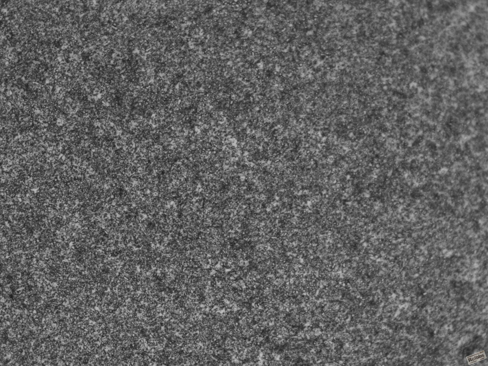

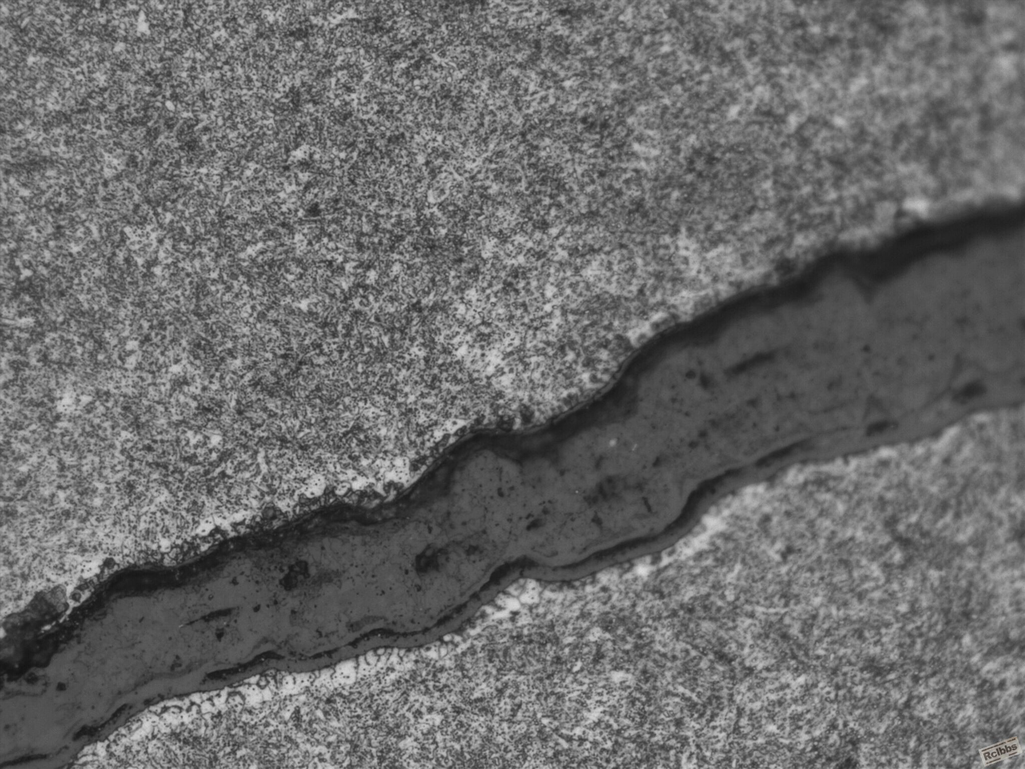

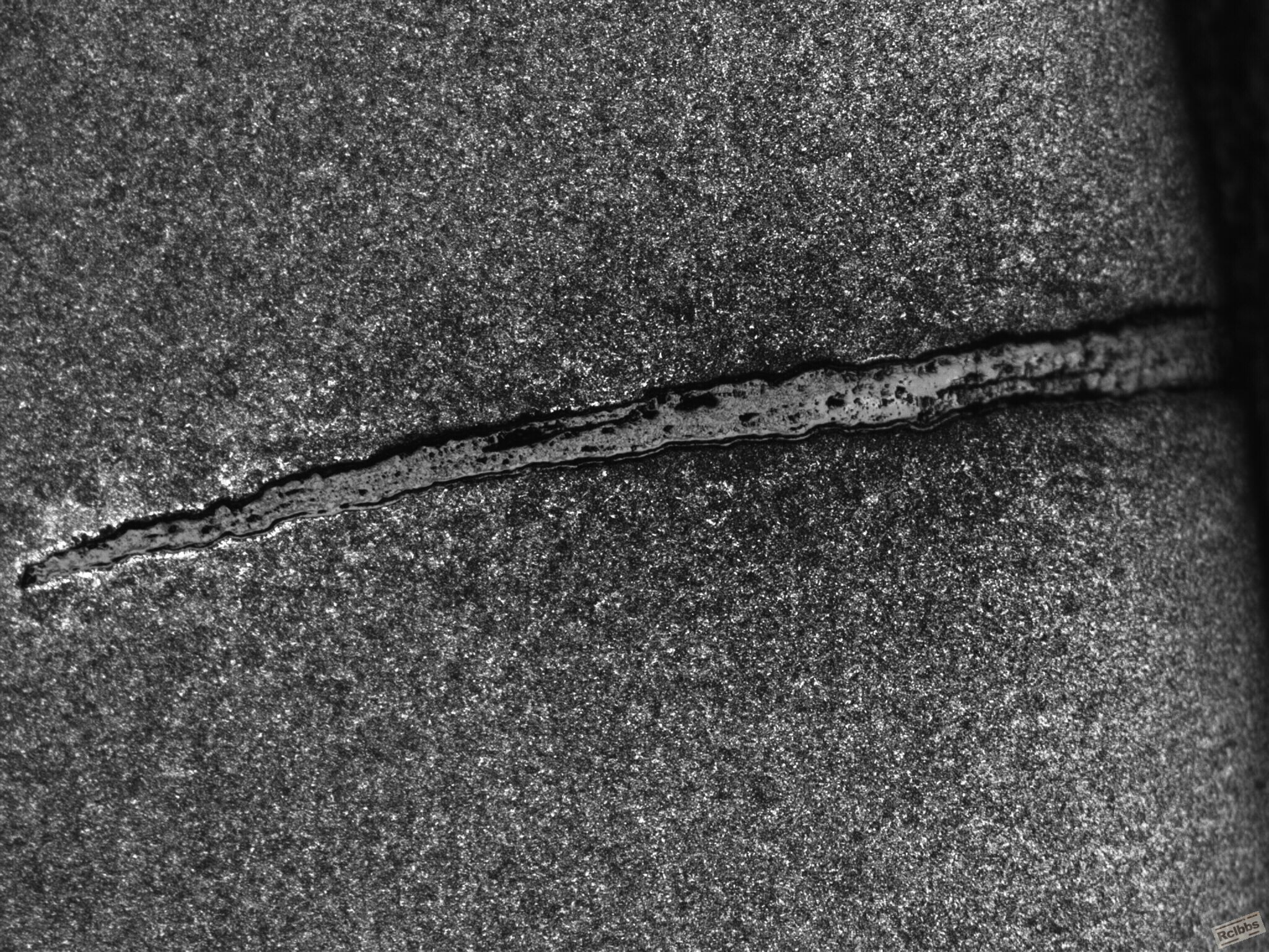

发表于 2011-5-23 18:15:53 | 显示全部楼层 |阅读模式
请各位朋友分析一下附件是金相图片中的裂纹形成原因,材料是GCr15,
其它工艺不详.谢谢指导第一张图是500倍;第二张图是:1000倍.谢谢指导
 楼主| 发表于 2011-5-23 18:19:17 | 显示全部楼层
 楼主| 发表于 2011-5-23 18:22:15 | 显示全部楼层
 楼主| 发表于 2011-5-23 18:23:06 | 显示全部楼层
1000倍的无法显示.硬度在22HRC左右.

发表于 2011-5-23 21:45:34 | 显示全部楼层
裂纹尾部两边有轻微脱碳,中部高倍观察也有点脱碳,

发表于 2011-5-24 08:51:15 | 显示全部楼层
裂纹形状底部圆钝并有轻微脱碳,材料成型是造成的吧
发表于 2011-5-24 10:06:31 | 显示全部楼层
原材料裂纹或锻造裂纹
发表于 2011-5-24 10:16:13 | 显示全部楼层
裂纹尾部圆钝,裂纹两侧脱碳,可排除淬火裂纹
就像上面几位所说,裂纹应该为锻造裂纹或原材料裂纹。

发表于 2011-5-24 10:27:13 | 显示全部楼层
确定硬度在22HRC吗?这么低的硬度,应是淬火后加高温回火,裂纹我判定为淬火应力裂纹。
签到天数: 1254 天
发表于 2011-5-24 10:38:22 | 显示全部楼层
应该是锻造或原材料轧制过程中形成的。与热处理无关。

发表于 2011-5-24 10:52:59 | 显示全部楼层
原来就有裂纹,锻造或者热处理中又扩展了,
理由,裂纹充满氧化物,所以裂纹经过了热加工,裂纹前面大部分没有脱碳,之前就裂了,后面脱碳是在热处理或锻造中扩展的
签到天数: 51 天
发表于 2011-5-24 11:06:49 | 显示全部楼层
不象淬火裂纹,该裂纹应该在热处理前形成。
发表于 2011-5-24 11:56:34 | 显示全部楼层
折叠!     去找原材料供应商的麻烦吧。
