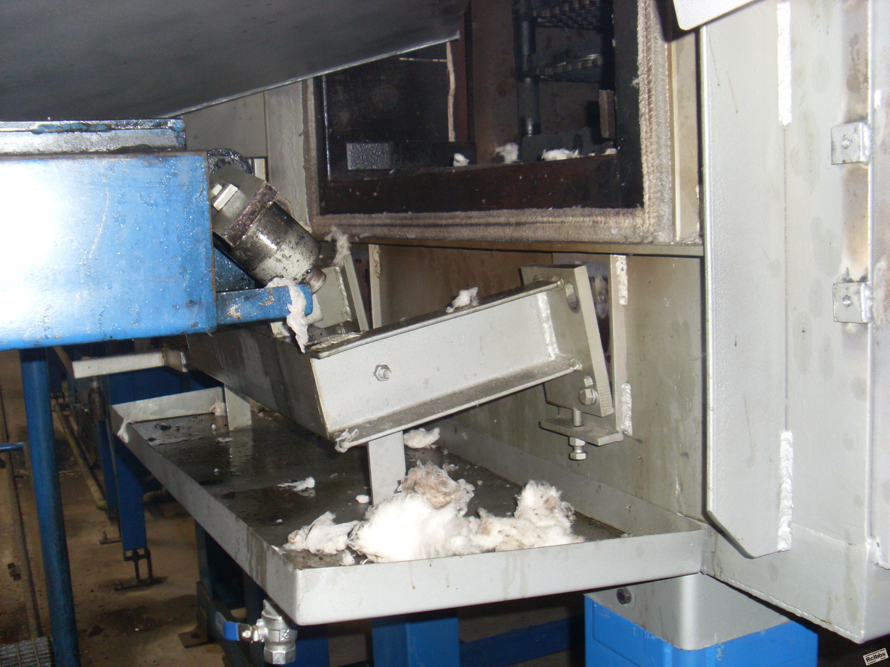

发表于 2011-5-23 20:52:49 | 显示全部楼层
什么炉子?怎么爆炸的??
发表于 2011-5-23 21:00:17 | 显示全部楼层
没有清洗吗?是油烟引起的吗?图片看不清啊!
签到天数: 51 天
发表于 2011-5-23 21:04:56 | 显示全部楼层
是什么炉子,原因是什么,望楼主上传,安全永远是第一的。
发表于 2011-5-23 21:15:31 | 显示全部楼层
回火炉爆炸一定是和清洗机有关系,清洗不干净导致回火炉里有大量的油烟,遇明火爆炸了。

发表于 2011-5-24 09:34:39 | 显示全部楼层
回火炉定期烧油,升温至500-600度,保温3-4小时,开几次门,或向炉内通空气

 楼主| 发表于 2011-5-24 10:04:19 | 显示全部楼层
回火炉爆,一般都是含油太高,主炉爆,误操作的原因占多数。

发表于 2011-5-24 10:30:11 | 显示全部楼层
回火炉爆炸主要是清洗不干净,炉内积存油垢过多,当回火升高温如400以上,在加上炉子密封不好,当油烟与空气达到一定混合比时产生爆炸。回火炉应当定期升高温烧掉油垢。

发表于 2011-5-24 12:18:01 | 显示全部楼层
错了。。其实低温回火炉子更容易爆炸。。
我们厂回火炉烧油规定:  1:回火炉温度升到180度,保温1小时。
                      2:升温到210度,保温
                      3:每次开启炉门间隔30分钟,要及时开启炉门排烟,防止油烟过多,发生爆炸。
有疑问:是因为密封太好,油烟过多爆炸?还是油烟与空气混合爆炸?

回火炉爆燃,也是未按规程点检造成的。

发表于 2011-5-24 20:18:03 | 显示全部楼层
有次我们的渗碳炉子也爆炸了,当时是周期开始时点火器没着,时间一长,里面压力过大,就炸了。还好,防爆性能可以,没人身事故,只是那一声响震惊了员工,后来大家就对炉子操作认真了些。
