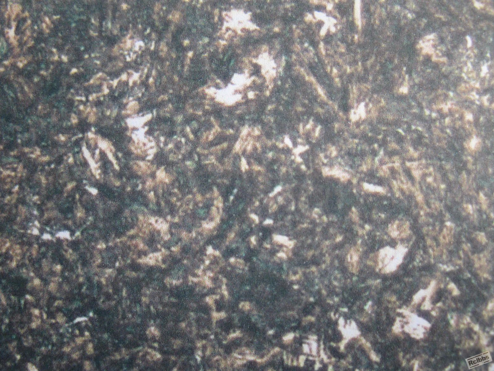

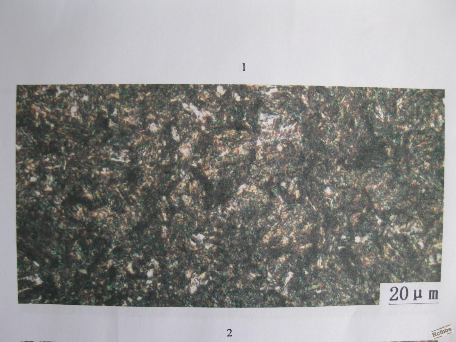

管子材料为:C0.326,Si0.25,Mn1.507,P0.112,淬火温度900度,加热时间40min,如果实际加热温度没有达到要求温度,冷却后会产生什么组织,这种组织的特点是什么,请专家指教。
 楼主| 发表于 2011-5-24 10:09:13 | 显示全部楼层
我上传几张金相图请各位帮忙看一下

发表于 2011-5-25 07:39:17 | 显示全部楼层
有未融铁素体的存在
 楼主| 发表于 2011-5-26 22:07:58 | 显示全部楼层
请各位高手帮帮忙,现在我们的管子出现这种问题,淬火后沿长度方向从内喷水进水端至另一端硬度一次减小,我们分别均匀的取了5个式样,依次为HRC51,50,49,45,42。我怀疑是加热炉的温度场不均匀,靠近内喷水出水端温度可能没有达到工艺温度,我上传的照片当中就是硬度为45的试样,各位能否从金相上判断我的怀疑是否正确?
签到天数: 51 天
发表于 2011-5-27 08:31:24 | 显示全部楼层
有未溶铁素体和屈氏体,未溶铁素体是加热不足,而屈氏体是冷速不够造成,个人见解。

发表于 2011-5-27 10:51:43 | 显示全部楼层
加热和冷却应都在一定的问题,有块状和针状铁素体存在,楼主应检查内喷水的流量及冷却时间,因管子规格不同,流量的大小应进行适当调整.

发表于 2011-5-31 16:43:07 | 显示全部楼层
黑色的T沿晶界线分布,表面冷却速度不够呀

发表于 2011-5-31 17:24:48 | 显示全部楼层
水压不够或喷淋头孔眼有堵塞的,影响冷却速度。

发表于 2011-7-31 12:35:00 | 显示全部楼层
有未熔铁素体和T,我们的冷却方式和你们一样,加热不足,冷速不够,出水末端冷却速度达不到,控制下内喷水量和水压吧。
 楼主| 发表于 2011-8-1 22:31:58 | 显示全部楼层
谢谢各位了,经过我们再次调试,果然是加热不足和冷却不够造成的
