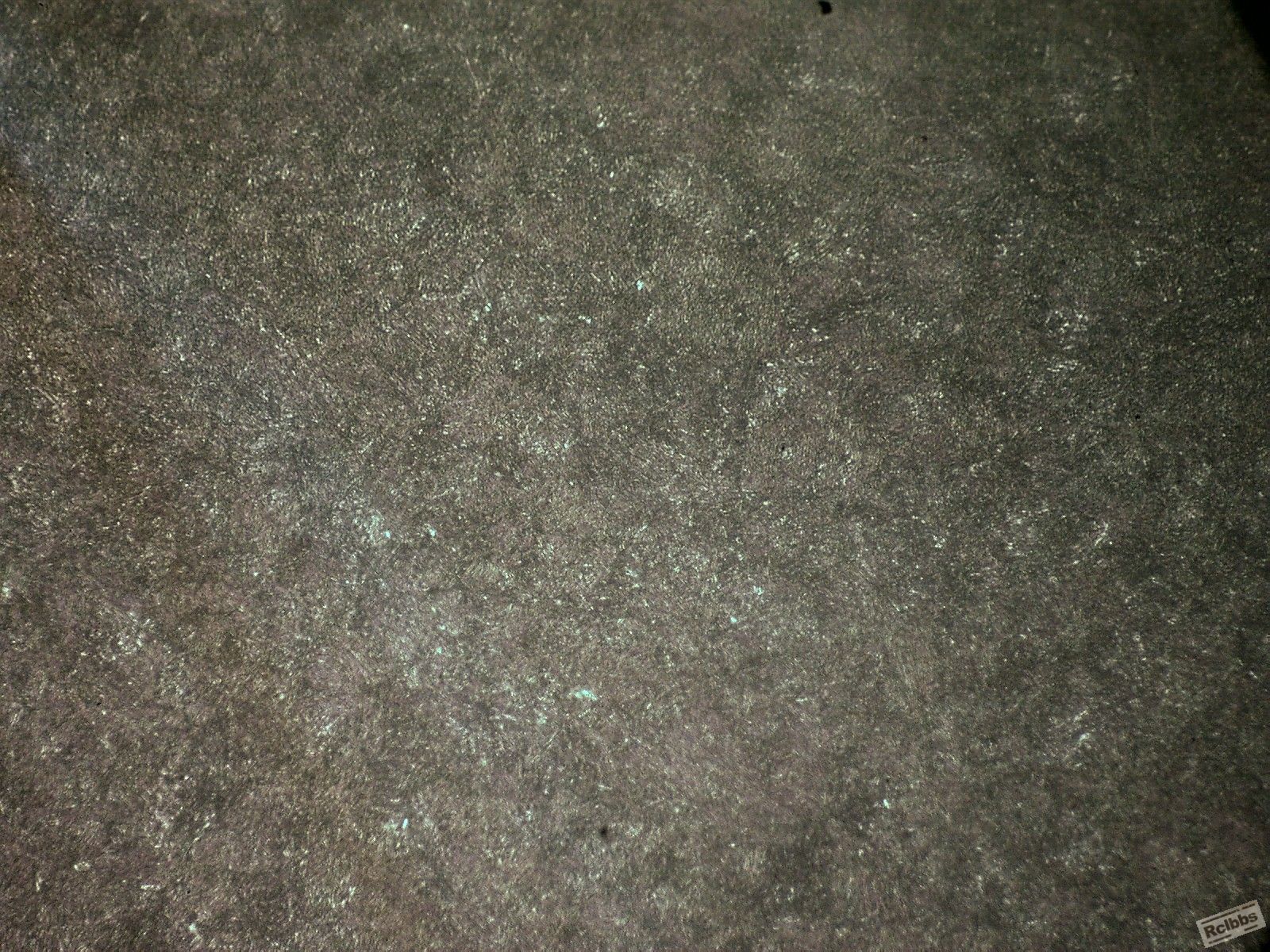

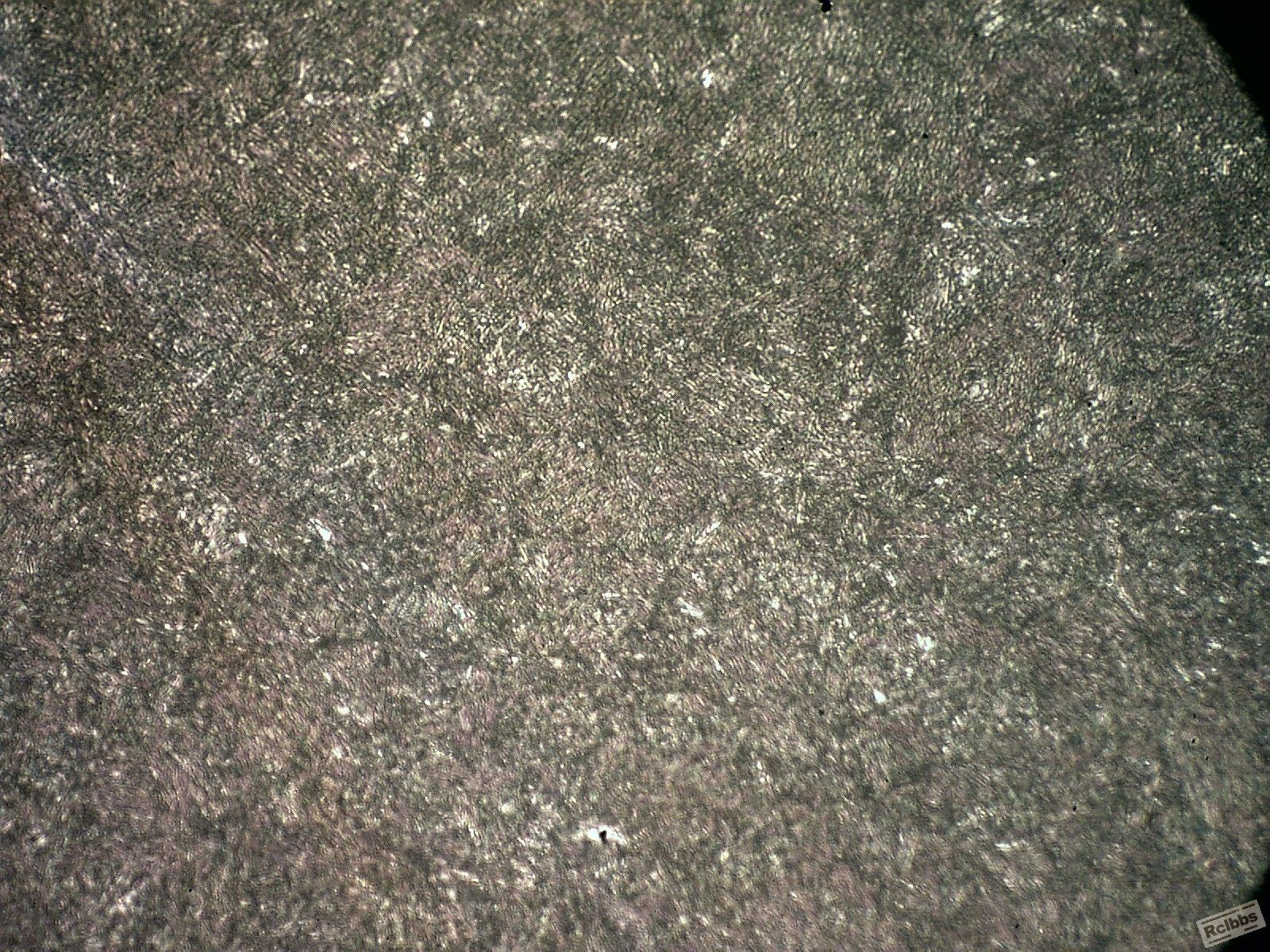

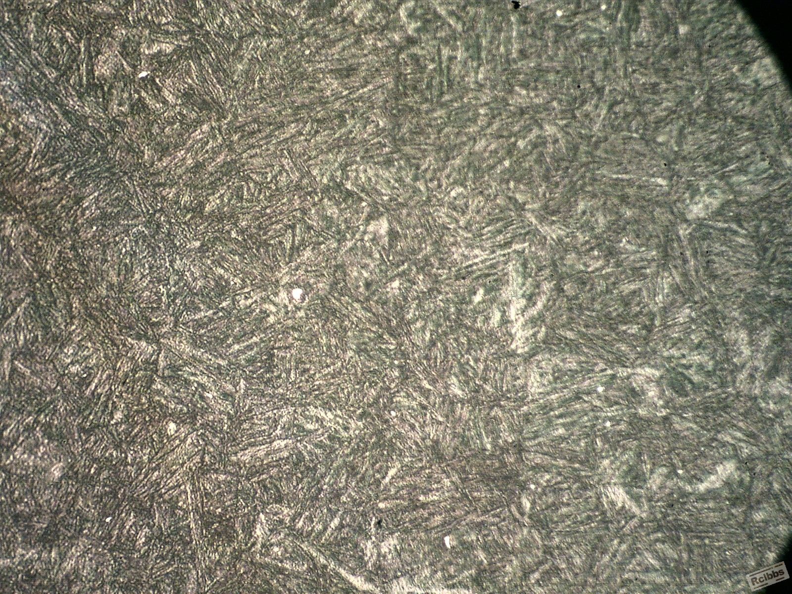

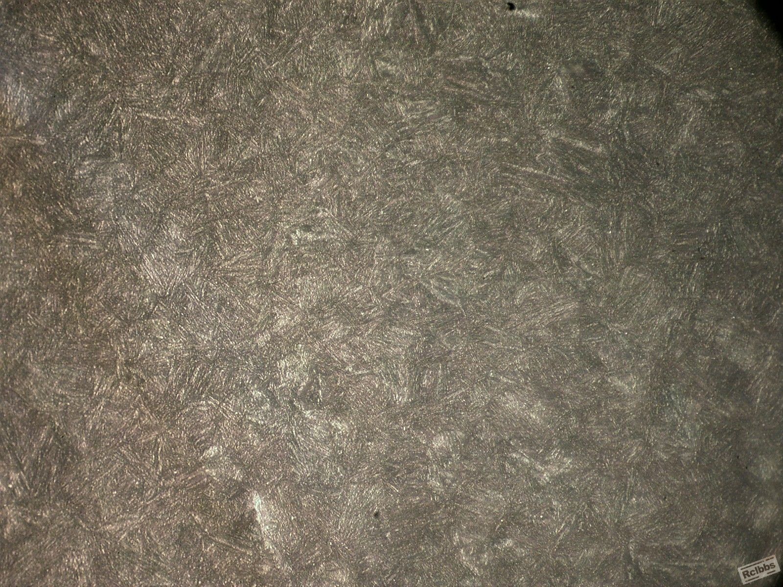

有一批65Mn弹性元件延迟开裂,断口沿晶,基本排除氫脆,厂家的工艺是等温淬火,830--盐浴池中在320-330等温,之后不回火做表面处理。要求硬度50-55HRC。开裂批次的硬度在50附近,组织如下图 1-1000X.jpg 1-500X.jpg
之后又送检一批正常的,说之前的炉子裂开了,换了新炉子,组织如下,硬度53-54,
不开裂--500
不开裂--500
不开裂--1000
不开裂--1000
现在想知道,两个组织的区别,后面确定没有回火吗?等温淬火后回火还会有回火脆性吗,等温的温度不对会产生脆性还是因为加热温度有问题呢?

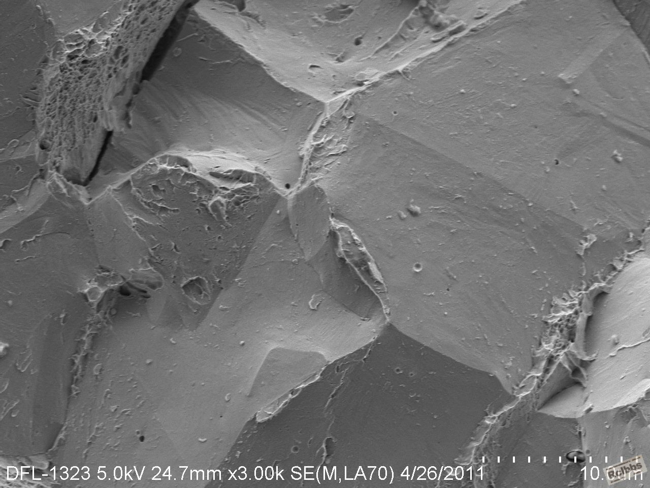

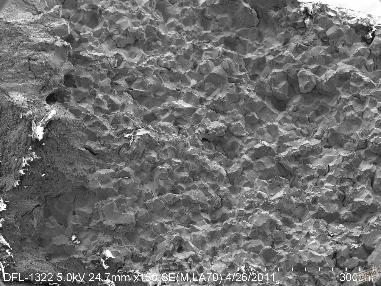

 楼主| 发表于 2011-5-24 13:37:43 | 显示全部楼层
断口太小不好照,断口的SEM
gtn1314 + 5 不错的图片!
发表于 2011-5-24 17:16:03 | 显示全部楼层
从电镜图片看,觉得材料有细小裂纹存在,材料原始组织是否存在缺陷,?
还有淬火后没有及时回火,而产生的淬火应力也是开裂原因之一
从楼主前面四张图看,前两张比后两张组织细小点,后两张组织比较粗大的,我想是没有回火粗大的淬火马氏体和残余奥氏体组织吧
发表于 2011-5-24 18:09:08 | 显示全部楼层
回复 5# scorpio585
    哇哦,非常典型的脆性断口,氢脆一般会有少量应力纹,这个晶面比较光滑。有可能会是回火脆吧?晶界能谱分析一下,看有无杂质偏聚。

 楼主| 发表于 2011-5-25 09:18:40 | 显示全部楼层
回复 6# wangqinghua196
1、    等温淬火温度不当会导致明显脆性吗?
2、    前两张金相组织看起来明显像回火索氏体或屈氏体类的组织,等温淬火会出现这样的组织吗?供应商确认没有回火,自回火??
3、    后两张位相明显,但也像回过火,可以判断回火之前是贝氏体吗!?
 楼主| 发表于 2011-5-25 09:20:08 | 显示全部楼层
回复 5# gtn1314
    是的,很脆,没有氫脆特征
后两张组织的试样为正常件,我掰断后断口是准解理和韧窝
