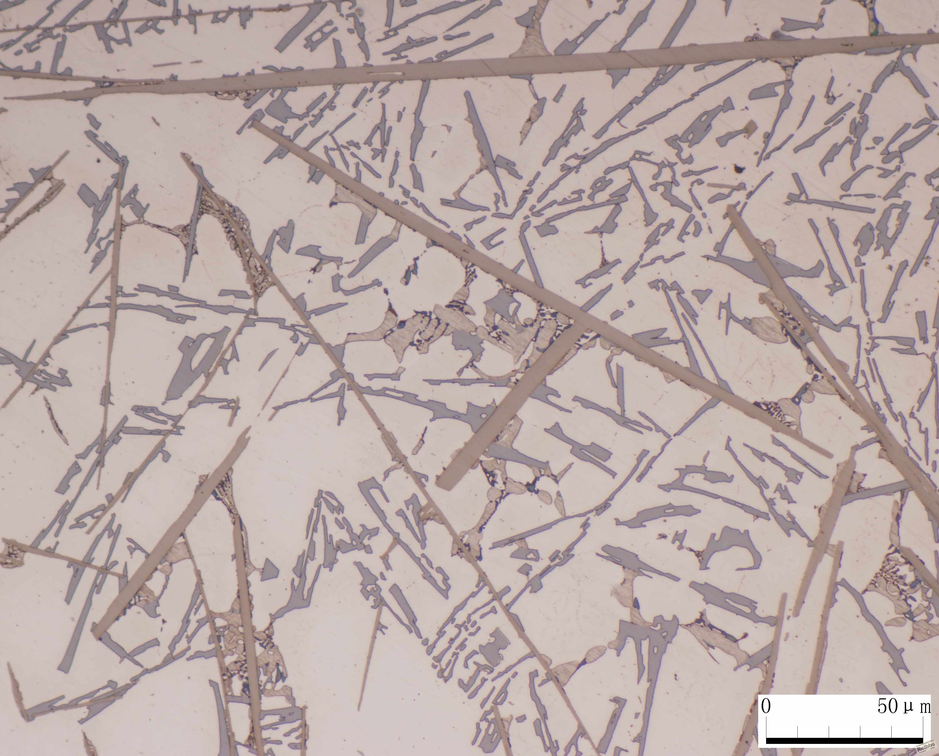

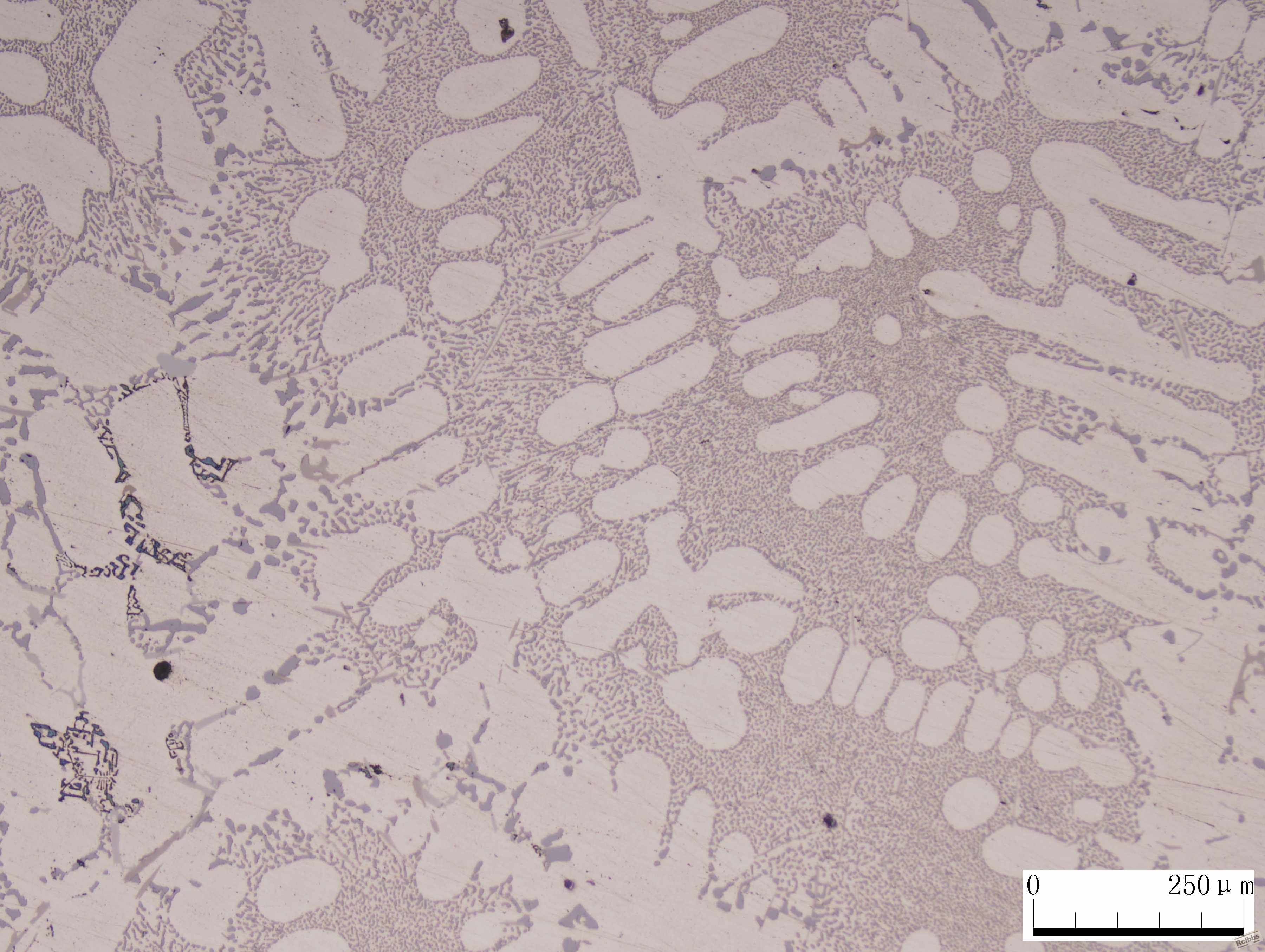

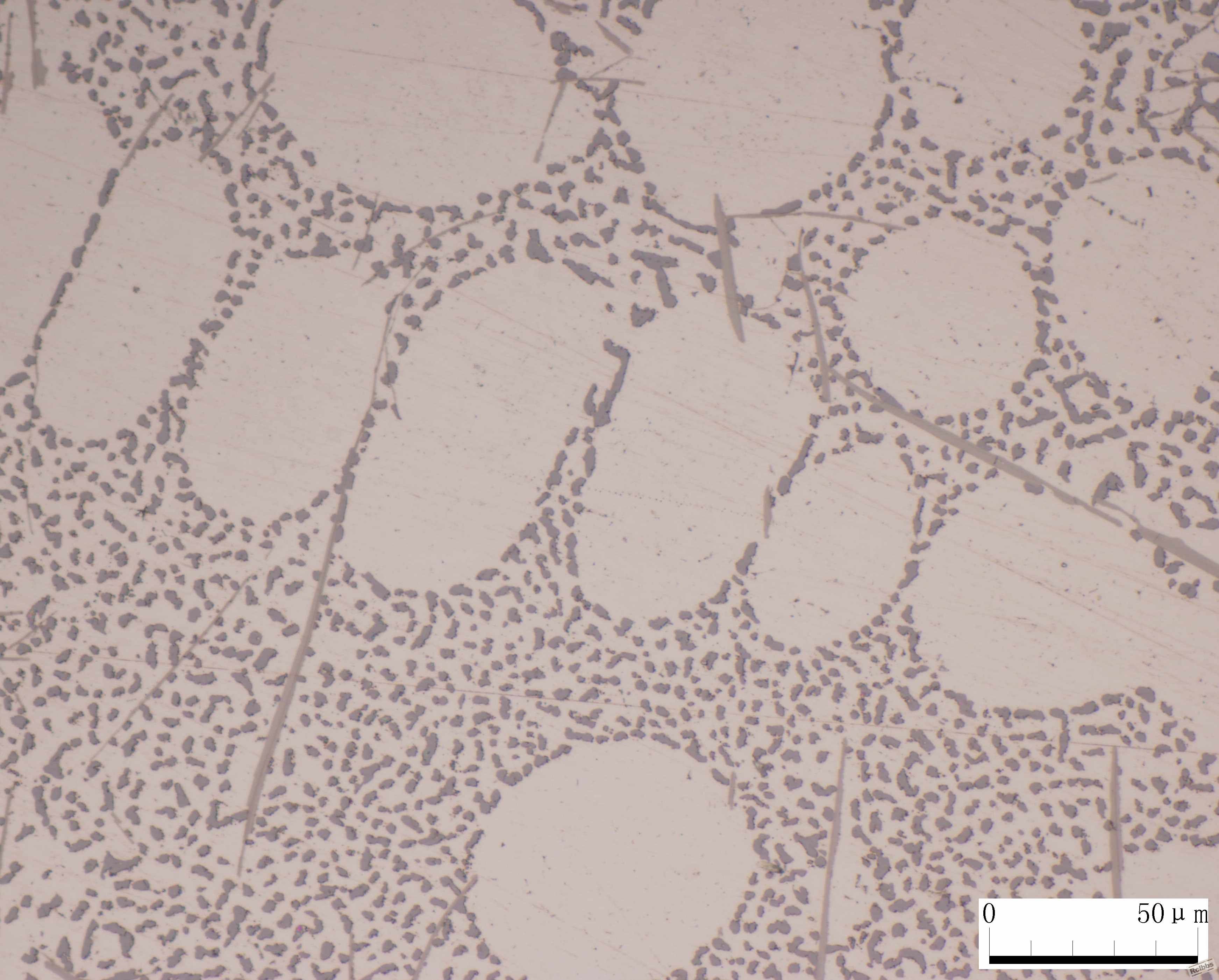

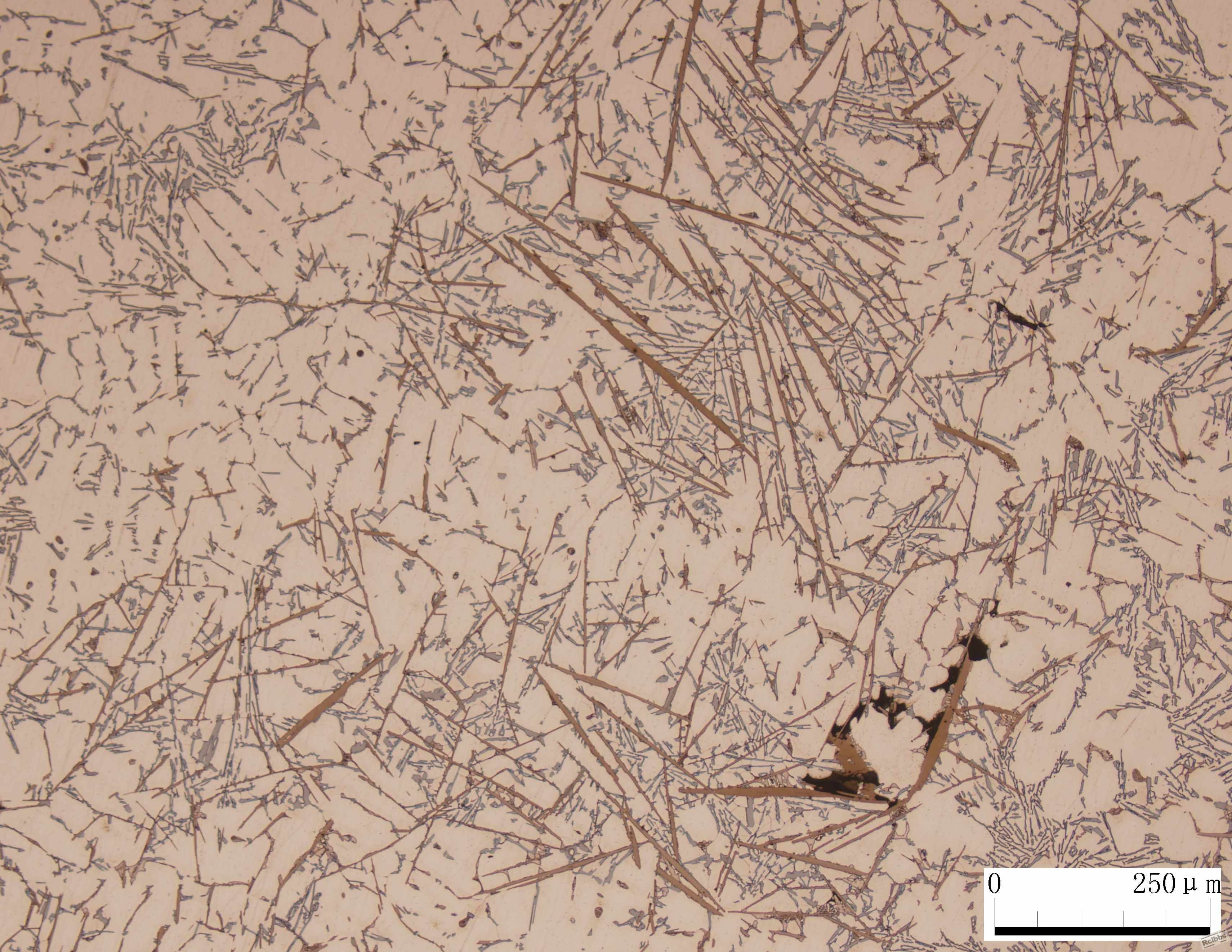

发表于 2011-5-24 13:26:28 | 显示全部楼层 |阅读模式
发表于 2011-5-24 14:31:26 | 显示全部楼层
请问楼主是什么材料,是灰口铸铁吧,图片是多少倍数?
是什么问题状况
发表于 2011-5-24 15:41:11 | 显示全部楼层
回复 2# 紫琅人
    铝合金的金相组织
发表于 2011-5-24 15:47:40 | 显示全部楼层
回复 3# youweijie314
    第一张和第四张图片是变质后的金相(出生枝晶α固溶体+共晶体,共晶硅变圆球状、短棒状),灰色针状为β相,第四张还有骨骼状的θ相。第二张和第三张没有经过变质处理,组织为共晶硅+α固溶体+灰色针状β相+骨骼状的θ相,黑色可能为显微疏松,材料脆性很大。
发表于 2011-5-24 18:42:45 | 显示全部楼层
楼主铝合金金相做的很漂亮,β相太多了吧,估计容易失效。还请介绍一下用途。

发表于 2011-5-25 08:19:47 | 显示全部楼层
回复 7# 忍耐有限
    他这图中应该为AlMnFeSi
 楼主| 发表于 2011-5-25 09:12:10 | 显示全部楼层
回复 4# youweijie314
谢谢大家回帖,手艺一般,献丑
组织就是这些
变质的是KD件,为变质的是国产件,国产Fe相过多,断裂
发动机飞轮壳
发表于 2011-5-25 09:26:14 | 显示全部楼层
回复 11# scorpio585
    国产件铁相过多的原因可能是熔炼的时候炉壁有剥落导致局部铁过多,看看材料其他部位是否还是有这么多β相啊。
 楼主| 发表于 2011-5-25 09:28:51 | 显示全部楼层
回复 12# youweijie314
    谢谢关注,确实的配方或者熔炉有问题
