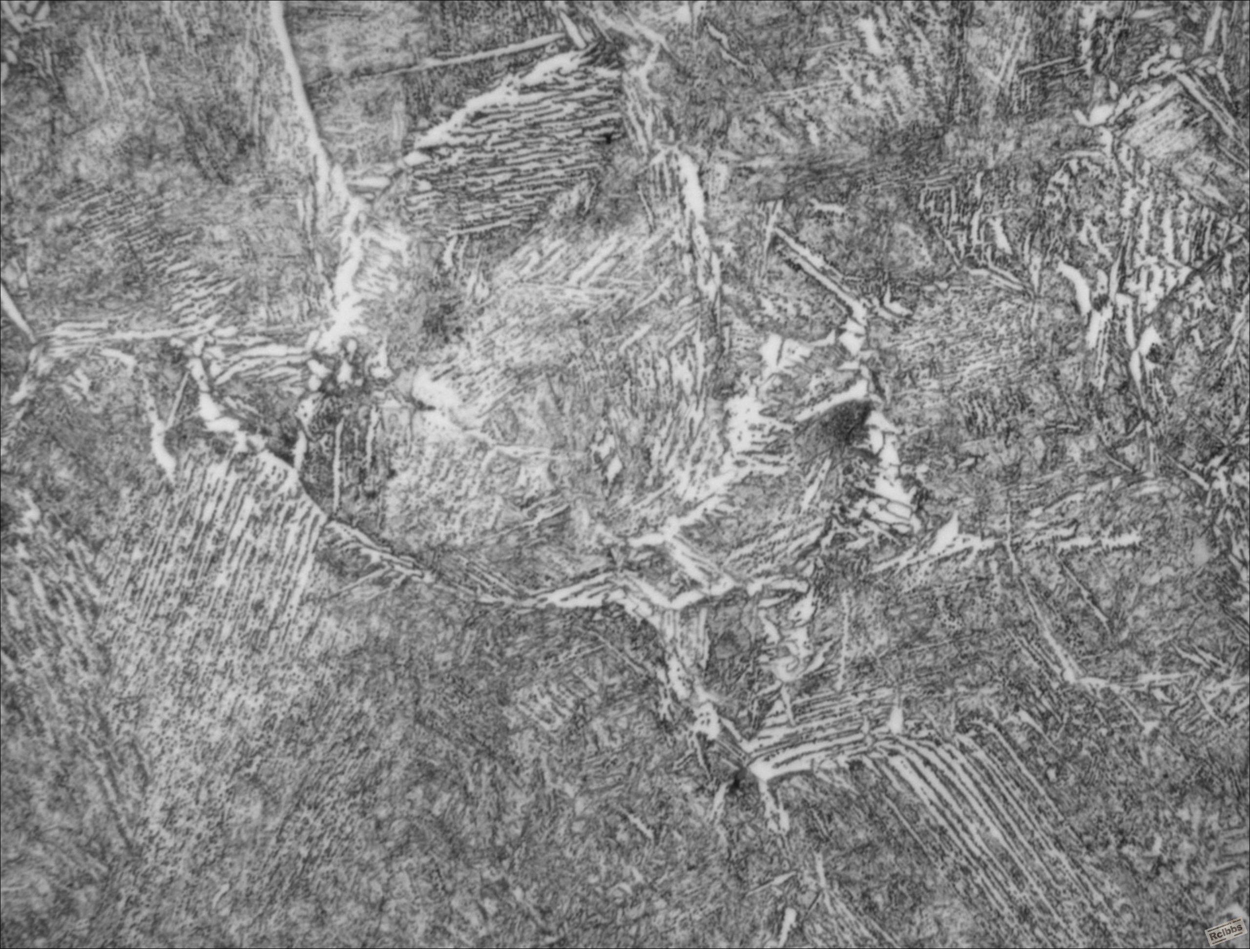

1000倍

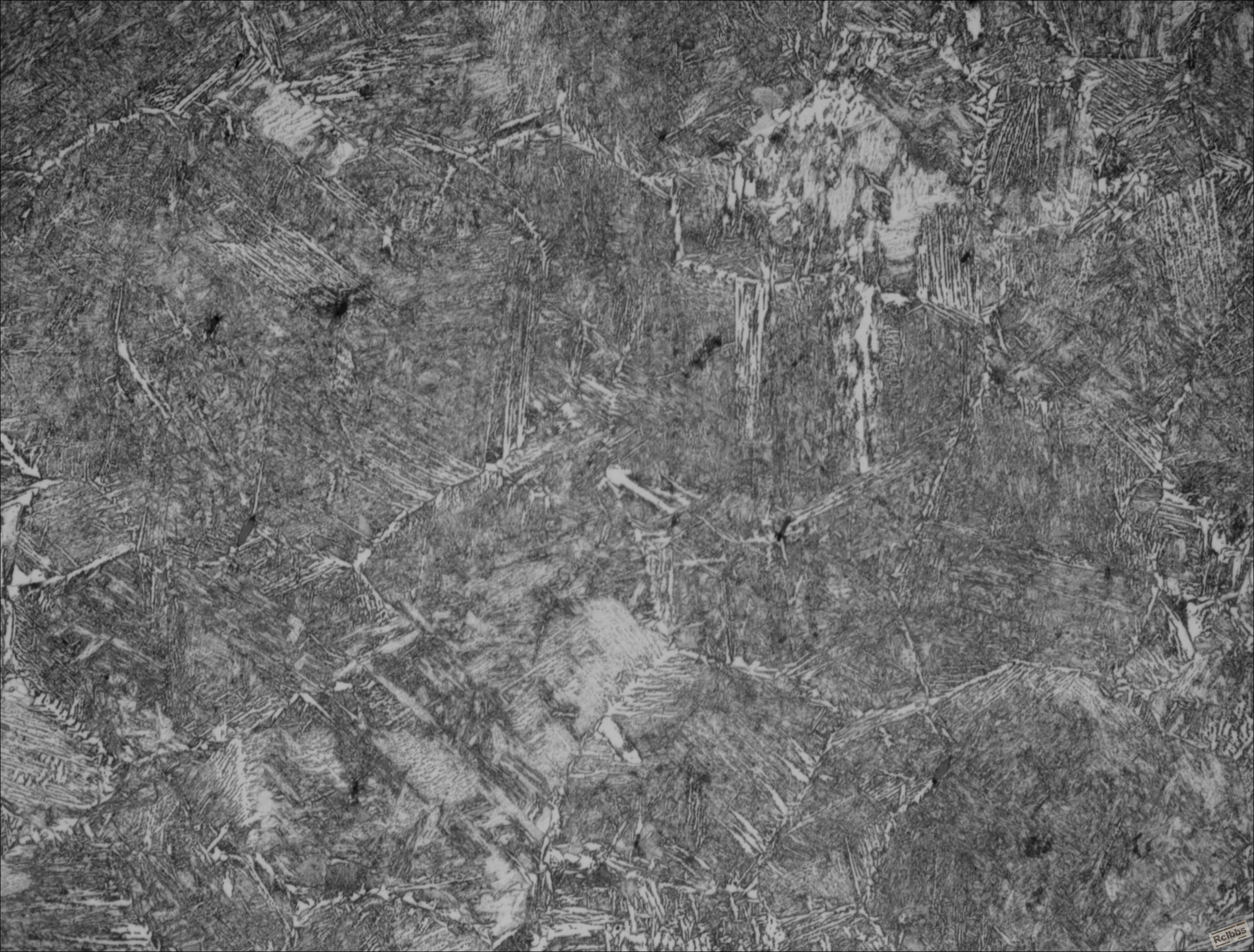

1000倍
材质为30Mn2 。尺寸为 10.75英寸的 石油用套管接箍。调质状态,920水淬加550回火 ,
看上图!  第一个是五百倍的照片。第二个是一千倍的
部门高手鉴定为   回火索氏体 和少量的上贝氏体 加 网状铁素体。
此试样延伸率和冲击功实验不合格。
由于少量贝氏体和网状铁素体的存在  使得基体的延伸率和冲击功不合格 。
请高手们多多发表宝贵意见!
发表于 2011-5-25 12:40:05 | 显示全部楼层
有魏氏体组织的存在
发表于 2011-5-25 12:55:12 | 显示全部楼层
感觉奥化温度且冷高速不够
签到天数: 941 天
发表于 2011-5-25 13:01:31 | 显示全部楼层
部门高手的鉴定意见基本正确。
我认为:延伸率和冲击功不合格主要与上贝有关。

    上贝氏体中,硬脆的渗碳体呈短杆状分布在铁素体数的晶界上,使金属容易产生脆性断裂,强度、韧性较低,基本上无应用价值。
   那么 工艺上有什么需要改进的吗? 比如如何获得 综合性能较好的下贝氏体?

发表于 2011-5-25 19:11:09 | 显示全部楼层
回火索氏体体+条状及块状铁素体+少量上贝氏体,同意楼主的观点,由于淬火冷却速度不够,存在条状及块状铁素体+少量上贝氏体使延伸率和冲击功不合格。

发表于 2011-5-25 22:44:29 | 显示全部楼层
调质工艺过程中可能存在问题,网状铁素体和上贝氏体的出现主要是由于冷速不够引起的。检查实际工艺中可能存在的问题。

zelda 发表于 2011-5-25 22:44
    水淬的喷水喷嘴有两排。。。。。淬火实际生产中只有一排喷嘴在工作, 另一排没有开。。。。。。。。。所以……  应该需要改进吧?

发表于 2011-5-27 17:48:52 | 显示全部楼层
钢管壁厚是多少?估计是冷却速度上的问题,网状铁素体过多了,,不过在适当工艺条件下,亚温淬火时的铁素休有利于韧性。

yxl冷锋 发表于 2011-5-26 15:38
    这个。。。。。钢管大概12米长 壁厚 13mm 左右。 淬火条件只能是喷水了。 没办法用水槽。。。。。   喷水淬火的时候  钢管需要保持多大的线速度转动 才能保证淬火均匀呢? 5Ct标准说是1.3m/s的线速度

liusong990784 发表于 2011-5-29 21:29
    前辈指点一下 怎么看魏氏体的存在。。。有哪些经验技巧?
