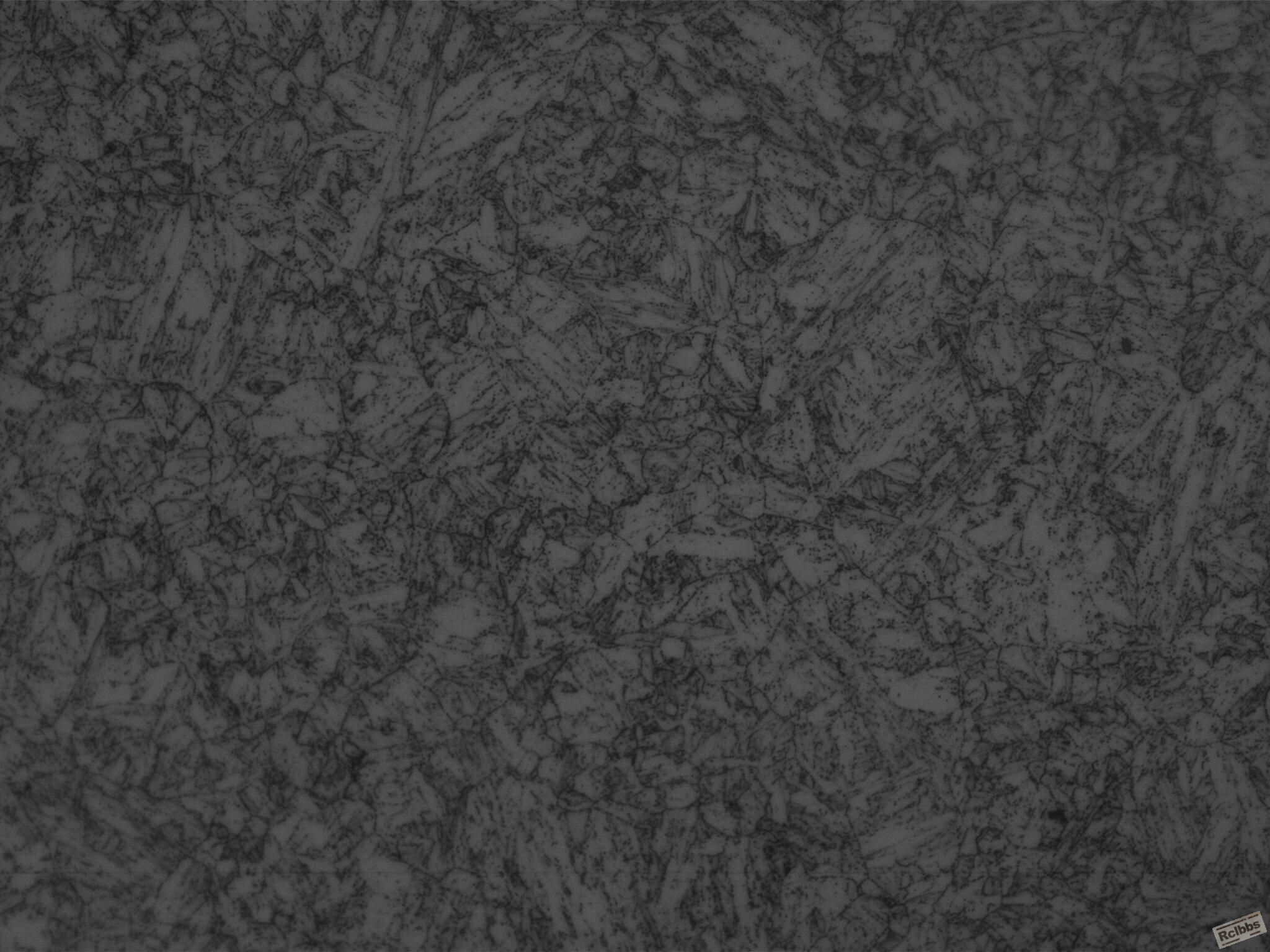

P91 正火后回火 金相图片分析 :
钢管规格: 609.6*17.48。步进炉正火+台车炉770℃回火处理。图中为什么组织?有F吗?
发表于 2011-5-26 15:53:46 | 显示全部楼层
回火S,无F

发表于 2011-5-26 16:04:52 | 显示全部楼层
个人觉得象魏氏体或贝氏体的回火组织

 楼主| 发表于 2011-5-26 16:38:41 | 显示全部楼层
回复 3# ccfx99
   晕 这种钢 怎么可能有魏氏组织。
发表于 2011-5-26 16:47:22 | 显示全部楼层
回火索氏体和下贝氏体组织

发表于 2011-5-26 17:14:18 | 显示全部楼层
       个人认为是回火索氏体,不过碳化物成队列状排列的很明显。

发表于 2011-5-26 23:06:22 | 显示全部楼层
回火温度是多少啊
签到天数: 862 天
 楼主| 发表于 2011-5-27 10:46:21 | 显示全部楼层
回复 7# heat10
    770

 楼主| 发表于 2011-5-27 10:47:19 | 显示全部楼层
回复 6# 烟不离手
   是回火不充分造成的,还是轧制造成的呢??

发表于 2011-5-27 13:30:20 | 显示全部楼层
不知道图片是放大多少倍,感觉有粒贝

发表于 2011-5-27 15:31:55 | 显示全部楼层
我觉得你要看客户是哪里的了,要是国内的就说是回火索氏体或回火马氏体都没有关系,国外的一定要说是回火马氏体。都是没有错的,这种钢的回火稳定性很好,碳含量很低,如果出现铁素体也是高温铁素体。形态上有很大的区别。很容易看得出来的。有说i对的地方请指教。

回复 1# 若潮

发表于 2011-5-27 16:08:32 | 显示全部楼层
回复 11# 叶叶轻盈
    外国的热处理术语和中国的不同?
再者:回火索氏体和回火马氏体是一个概念?

发表于 2011-5-27 16:47:51 | 显示全部楼层
回复 4# 若潮
    sorry,是贝氏体回火组织

发表于 2011-5-27 21:13:26 | 显示全部楼层
回复 9# 若潮
       楼主你提到的这个规格的钢管,个人认为回火两小时(回火时间按6~8min/mm计算)左右是合适的。如果力学性能检测,屈服强度在520MPa附近或者稍低,延伸率在24%~28%左右或稍低,个人觉得就不能认为是回火不足。曾经做过小实验,57*3.5的T91钢管,在780℃回火20min、40min、60min,其力学性能差别不是太大,金相组织中碳化物的队列状排列并无明显差异。因此个人觉得是否回火不足,要结合力学性能来看。
       由于P91抗回火稳定性非常好,高温回火过程中,合金碳化物的析出与长大都非常缓慢,因此造成了这种与其他材料回火后碳化物弥散均匀分布不同的金相特征。与轧制无关。
       在2005年的全国锅炉用钢会议上,关于P/T/F91钢正火+回火后的合格金相组织的定性,专家们明显分成两派,一派认为合金碳化物析出明显,马氏体正方度下降,组织应为回火索氏体;另一派认为:虽然有碳化物析出,但是马氏体正方度下降并不多,铁素体(如果可以这么叫的话)中的碳仍处于过饱和状态,要进一步的充分析出需要的时间仍然漫长,因此,尽管回火温度已经十分接近该钢种的AC1,但仍应为马氏体,并且从国外的资料来看,称回火马氏体的较普遍。由于这些原因,在我国新版的GB 5310标准中,笼统的将正火+回火后的组织定为:回火马氏体或回火索氏体。其实制作标准的人心里很清楚,不是说两种组织状态都合格,而是大家在显微镜下看到的形貌都相同,南派和北派的意见不统一,在标准中就不做评判,干脆都纳进去,待意见统一后,再确定。
       呵呵,我本人认为:如果有条件,通过薄膜透射电镜技术,看看原子排列,再定叫什么组织。

 楼主| 发表于 2011-5-28 10:53:36 | 显示全部楼层
回复 10# FJG
    500倍

 楼主| 发表于 2011-5-28 10:55:19 | 显示全部楼层
回复 11# 叶叶轻盈
    对的,你说的都是对的。我就是怕出现高温铁素体。不过从图片上看 好像没有的。。因为这工艺走的有些特殊

 楼主| 发表于 2011-5-28 11:01:07 | 显示全部楼层
回复 15# 烟不离手
    谢谢你的参与 ,更谢谢你提供的信息! 其实我关心的是 上述金相图片中是不是有高温F ,同时只要是 回火S,回火M 中的任何一种都能说的过去的。。

发表于 2011-5-28 13:41:29 | 显示全部楼层
回复 18# 若潮
       图片中未见高温铁素体。
       你说的工艺走的有些特殊,难道是指热扩后没有再次正火,直接回火了?那么你的热扩温度是多少啊?

 楼主| 发表于 2011-5-28 14:00:25 | 显示全部楼层
回复 19# 烟不离手
    在线正火+离线回火 做的。热扩的 去应力退火。。。
