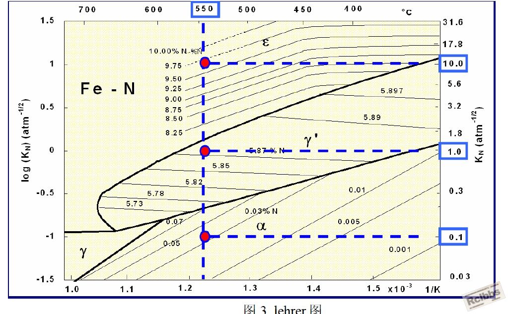

各位前辈那里可以下载氮化时各材料温度与氮势的临界值 谢谢

    下图是著名的Lehrer图,

上面的表  最好有文字说明  让我们更加看的明白  谢谢
