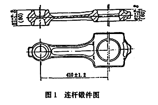

图1是我厂为某大型柴油发动机配套生产的42CrMo钢制连杆锻件。该连杆从原材料进厂到转出,需经过下料、粗车外圆、预锻、终锻、正火、调质、校正、去应力、酸洗、去氢、磁探等十几道工序,而且包括杆体在内的大部分表面均不进行切削加工。据统计,该连杆采用水淬时,淬裂率高达40%之多。改用油淬后,淬火硬度偏低,回火后硬度一次交检合格率仅达60%-70%;即使如此,在随后的力学性能及金相检查中仍将有30%~40%的连杆因抗拉强度或冲击韧度不合格而返工,严重时需100%的进行返工,给热处理生产带来很大困难。

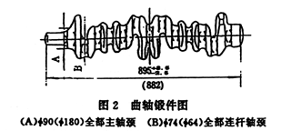

五十铃汽车曲轴是我厂生产的又一种42CrMo钢锻件(见图2),锻后要求进行调质处理。因其截面尺寸相差悬殊,水淬开裂倾向较大,油淬后大截面部位的淬火硬度又偏低,金相组织与力学性能不合格的情况时有发生, 直接影响了曲轴疲劳强度及整机使用寿命。过去我们曾经对工艺进行过多次技术改进,但是收效甚微。

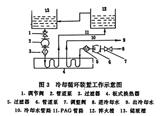

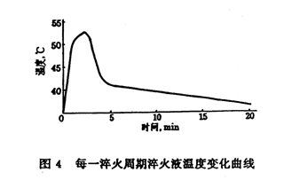

我厂生产的42CrMo连杆、曲轴,其热处理主要由推杆式连续热处理炉生产线承担。在实际使用中,为保证淬火液的正常使用,须对淬火液温度进行严格的控制。淬火介质的逆溶点为70℃,最佳使用温度为(30~60)℃。据此,我们根据推杆炉的生产节拍,经过热平衡计算,设计了一套与该淬火介质相配套的冷却循环装置。(见图3)由图3可见,该装置正常工作时,被锻件加热的淬火液通过淬火槽溢流孔流入储液槽中,由管道泵将淬火液从储液槽中打入过滤器过滤,再进入板式换热器中与循环冷却水进行充分的热交换后重新进入淬火槽中使用。如此往复循环将淬火液温度始终控制在工艺要求的范围内(见图4)。
