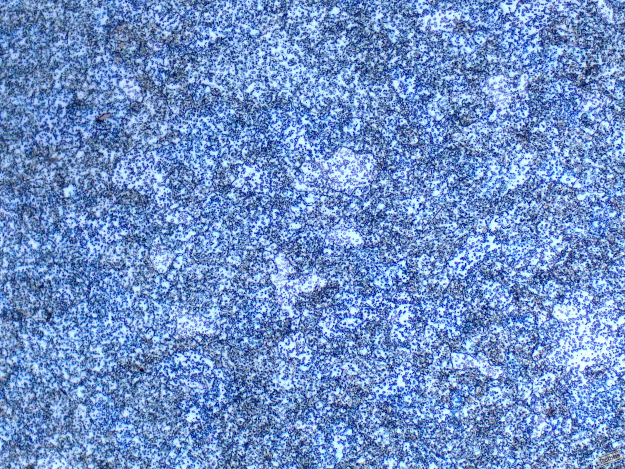

签到天数: 1877 天
发表于 2012-6-18 09:51:25 | 显示全部楼层
我在此上传一张球化退火组织图片
球化退火组织图片
球化退火组织图片
