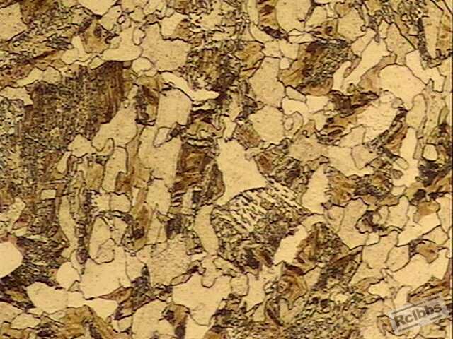

[求助] 20CrMnTi锻打,除铁素体和珠光体,另外的是什么呢?

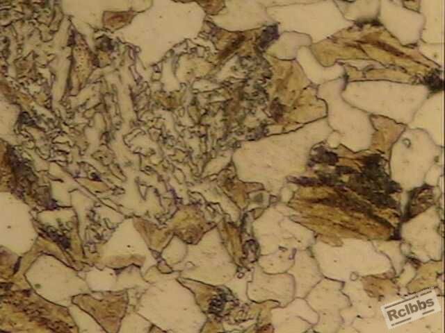

都是500X

发表于 2011-5-28 19:41:53 | 显示全部楼层
珠光体+铁素体+贝氏体

发表于 2011-5-28 20:45:50 | 显示全部楼层
是贝氏体组织。

发表于 2011-5-29 00:12:54 | 显示全部楼层
应该是贝氏体
发表于 2011-5-29 14:40:34 | 显示全部楼层
是粒状贝氏体。GB钢质模锻件组织及评级图上有照片。

 楼主| 发表于 2011-5-29 20:53:04 | 显示全部楼层
回复 2# 天涯浪子
    是上贝还是下贝呢?如何会形成贝氏体呢?

发表于 2011-5-29 21:22:17 | 显示全部楼层
回复 6# xiaoxianglou
    粒状贝氏体,20CrMnTi含有较多合金元素,加热后溶入奥氏体,能稳定奥氏体,锻打后冷却较缓慢就会形成贝氏体。
发表于 2011-5-30 09:17:57 | 显示全部楼层
第二幅图的挺像粒贝的,不过第二张里面的粗针状组织是什么?下贝?
发表于 2011-5-30 14:01:12 | 显示全部楼层
冷速太快也会形成粒状贝氏体
