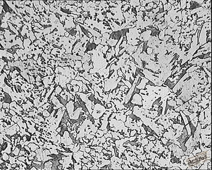

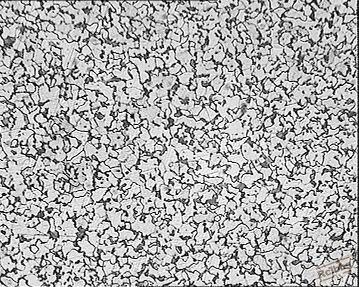

来料检验,发现同一截面出现不同晶粒大小,是孪晶吗?是冷却不均造成?是否为魏氏体组织?
X100
X100
X100
X100

呵呵!我们也遇到过这个情况!请问你这个东西的前处理是什么?
签到天数: 36 天
发表于 2011-5-28 13:07:57 | 显示全部楼层
是不锈钢盘圆吗,怎么会有孪晶?看图片的话,应该是Q195或Q235之类的普碳钢啊,冷速的问题,主要是要控制轧制温度,特别终轧

10B21材质,是首钢的
签到天数: 76 天
 楼主| 发表于 2011-5-28 19:36:11 | 显示全部楼层
直接从钢厂来的盘元

有魏氏组织存在。

做什么,螺栓吗?反正要后续热处理的,没什么问题

细小部分无魏氏体
粗大部分有魏氏体
应该是含碳量低于20的退火或者正火组织
粗大部分应该在工件外围或有效截面小的地方
原因:保温温度过高了
发表于 2011-5-30 11:11:04 | 显示全部楼层
轧态? 截面不同位置的组织吧

热轧,同一截面不同的位置
