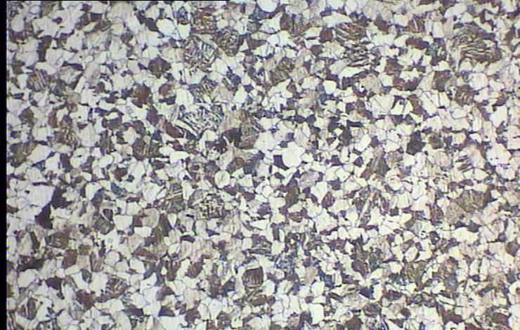

请大家帮忙看看图片:等温退火状态。我们判定有魏氏组织,而有人提出异议说是粒状贝氏体,我想听听论坛的专家的意见。多谢!

补充
我拍摄的图片是100倍的。

发表于 2007-9-9 21:15:26 | 显示全部楼层
该材料淬透性较好,正火不应该有这么多铁素体。
发表于 2007-9-9 21:43:50 | 显示全部楼层
说魏氏组织是中规中距的,照形状说话,呵呵
说贝氏体有一定的风险。
这种亚共析钢,魏氏组织一般都是先在晶界上析出网状铁素体,然后以晶界为出发点沿一定的惯习面,针状铁素体向晶内伸展。
但照片上这种特征不清晰,没有高倍情况下,还不能确定。

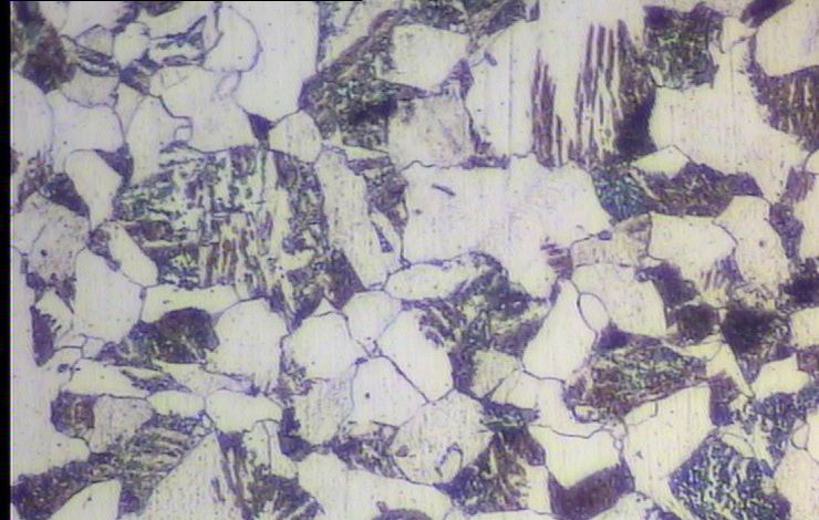

感谢;并补充高倍图片
谢谢老师的回帖,我再补发一张高倍图片。
发表于 2007-9-10 12:07:44 | 显示全部楼层
应该不是魏氏组织。没有针状铁素体刺向晶内的迹象。
发表于 2007-9-10 13:57:03 | 显示全部楼层
我们曾经出现过此组织,材料为20CrMoH,我们检测过其组织硬度,是P类的硬度,在标准中没有此类图谱,我们定义为异常组织,冷却过程中速度太慢所致、或者在较低的温度下形成的伪共析组织,而一般的正火金相不明显,必须用高倍400X 500X才能看出
发表于 2007-9-10 14:17:59 | 显示全部楼层
回复 #7 红树 的帖子
珠光体有球化的迹象。
发表于 2007-9-10 18:19:58 | 显示全部楼层
刚才又看了这张高倍照片。发现有的珠光体晶粒中的渗碳体已成球状;有的珠光体晶粒中的渗碳体已成不规则的片状形态。
我认为,该组织是在Ar1附近长时间保温形成的。可以说,这是该钢的球化退火组织。

发表于 2007-9-11 10:56:51 | 显示全部楼层
珠光体球化不是太完美,估计硬度偏高,冷挤压变形率偏低。
