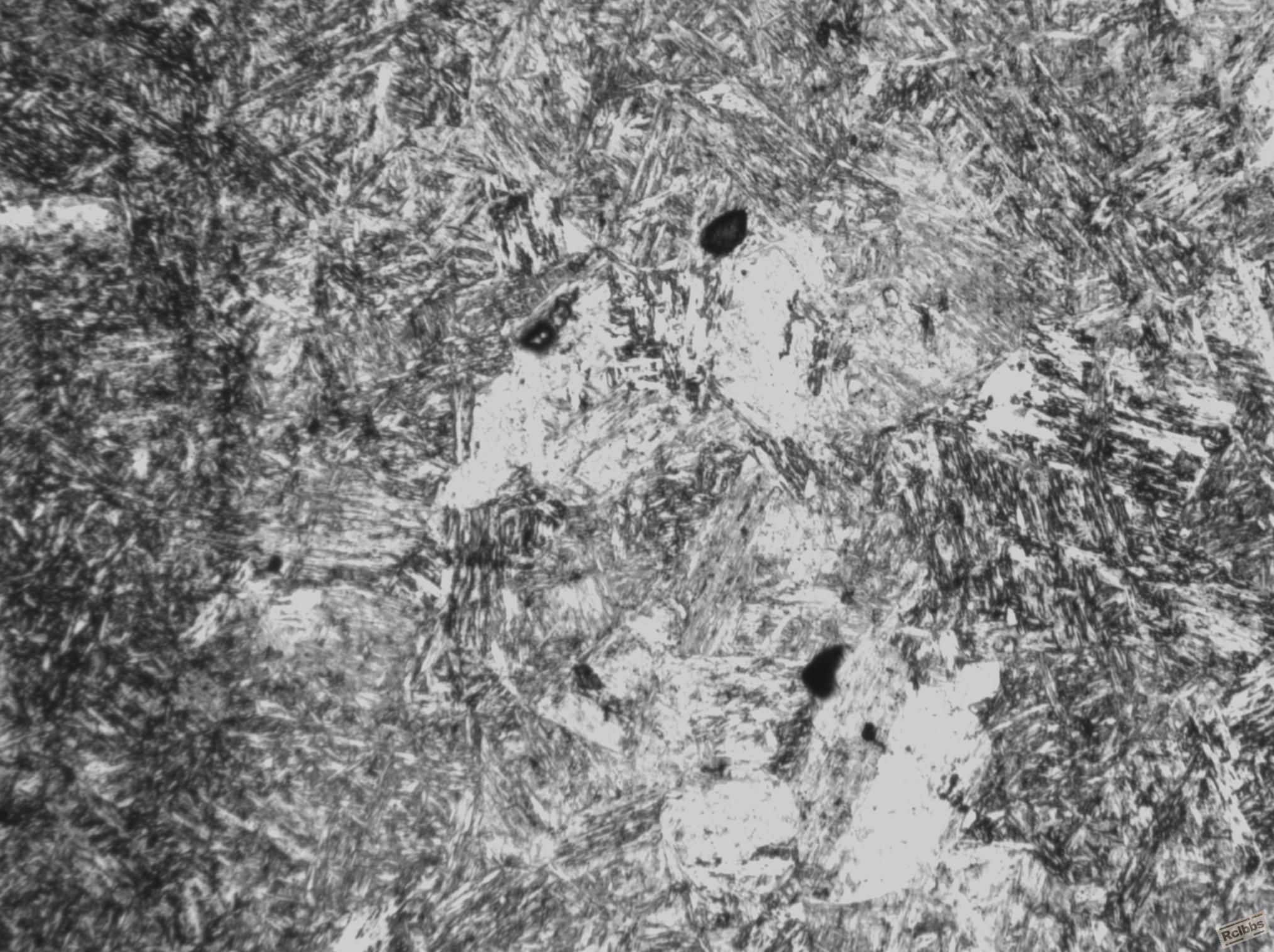

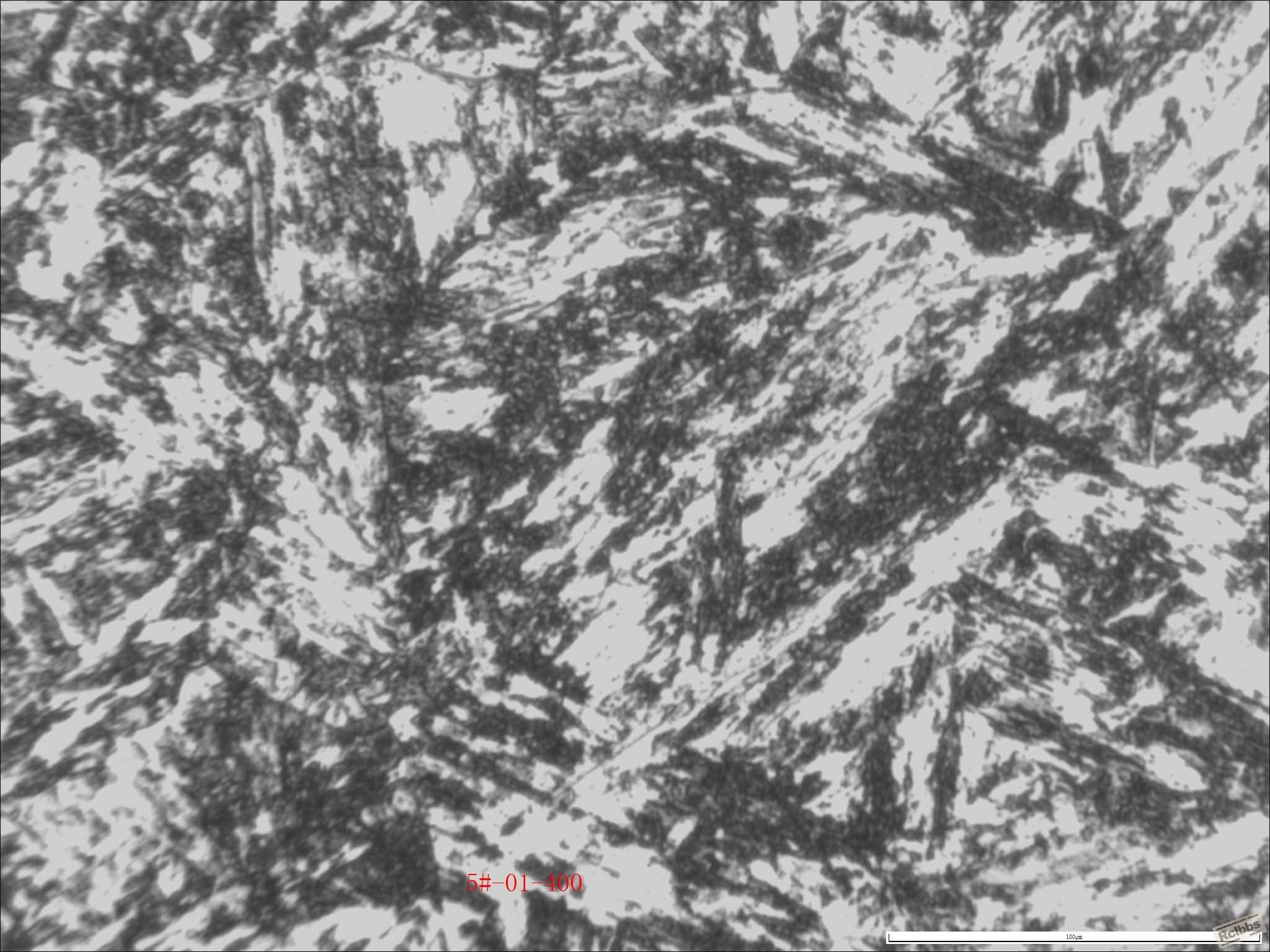

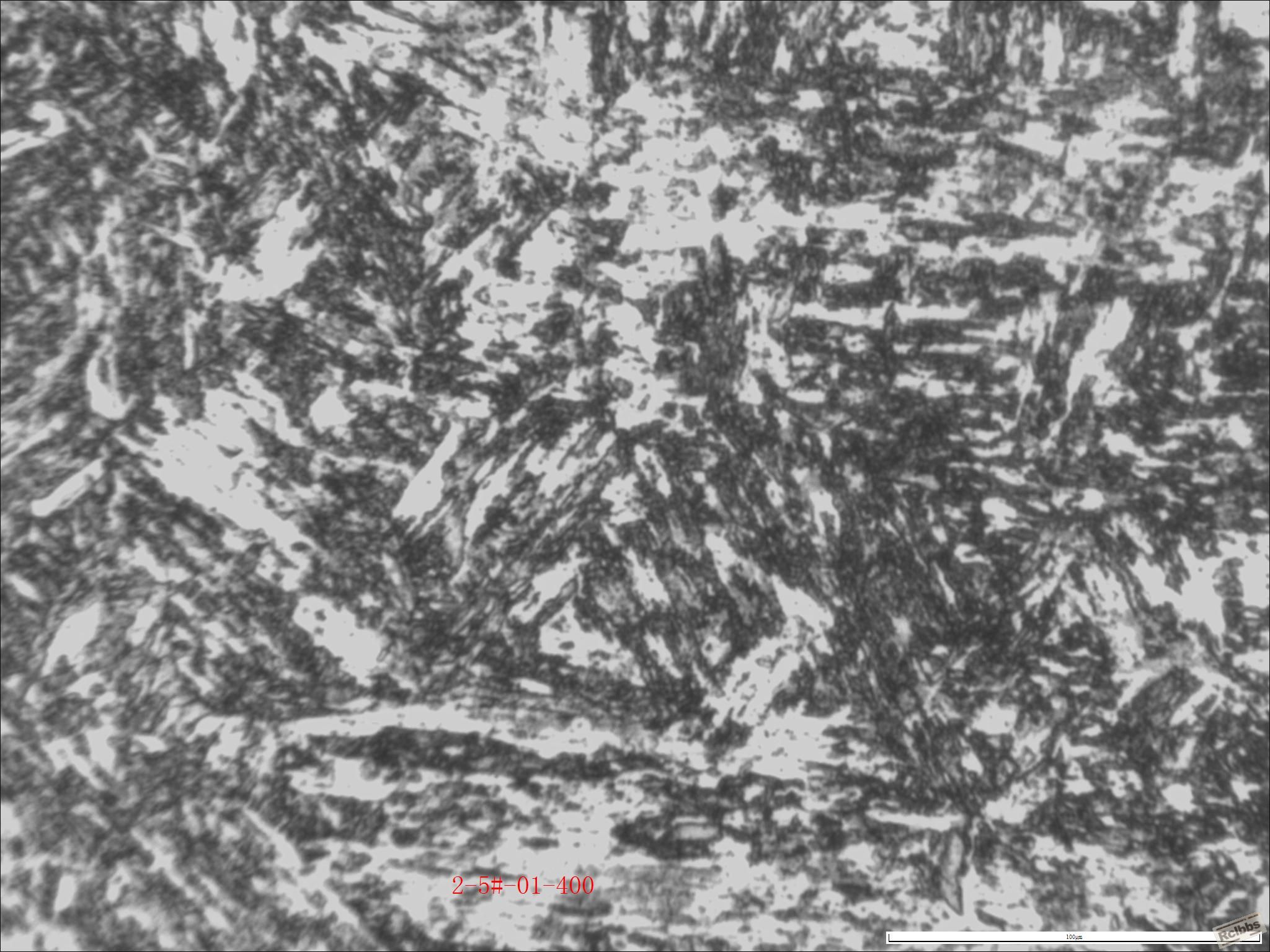

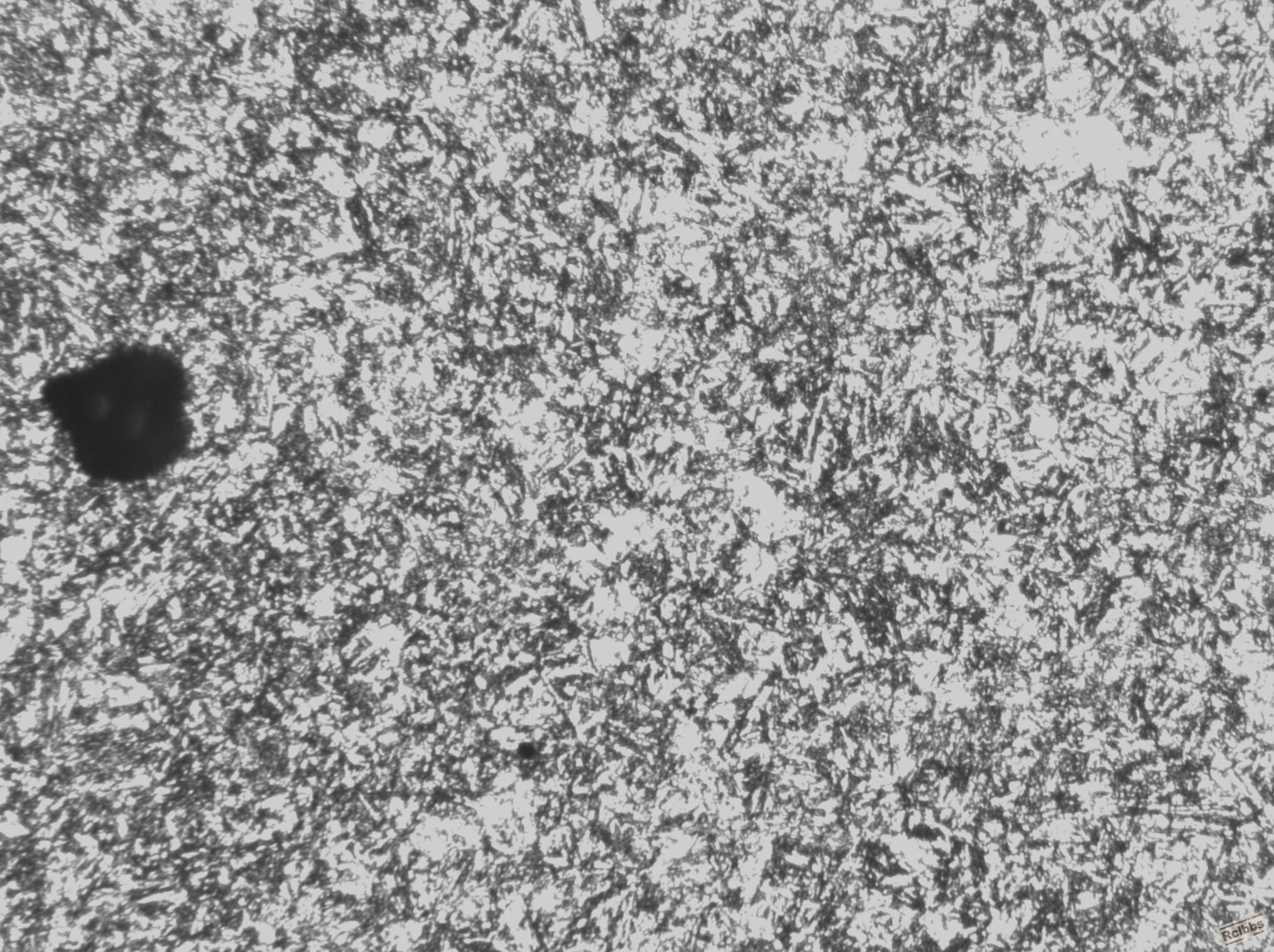

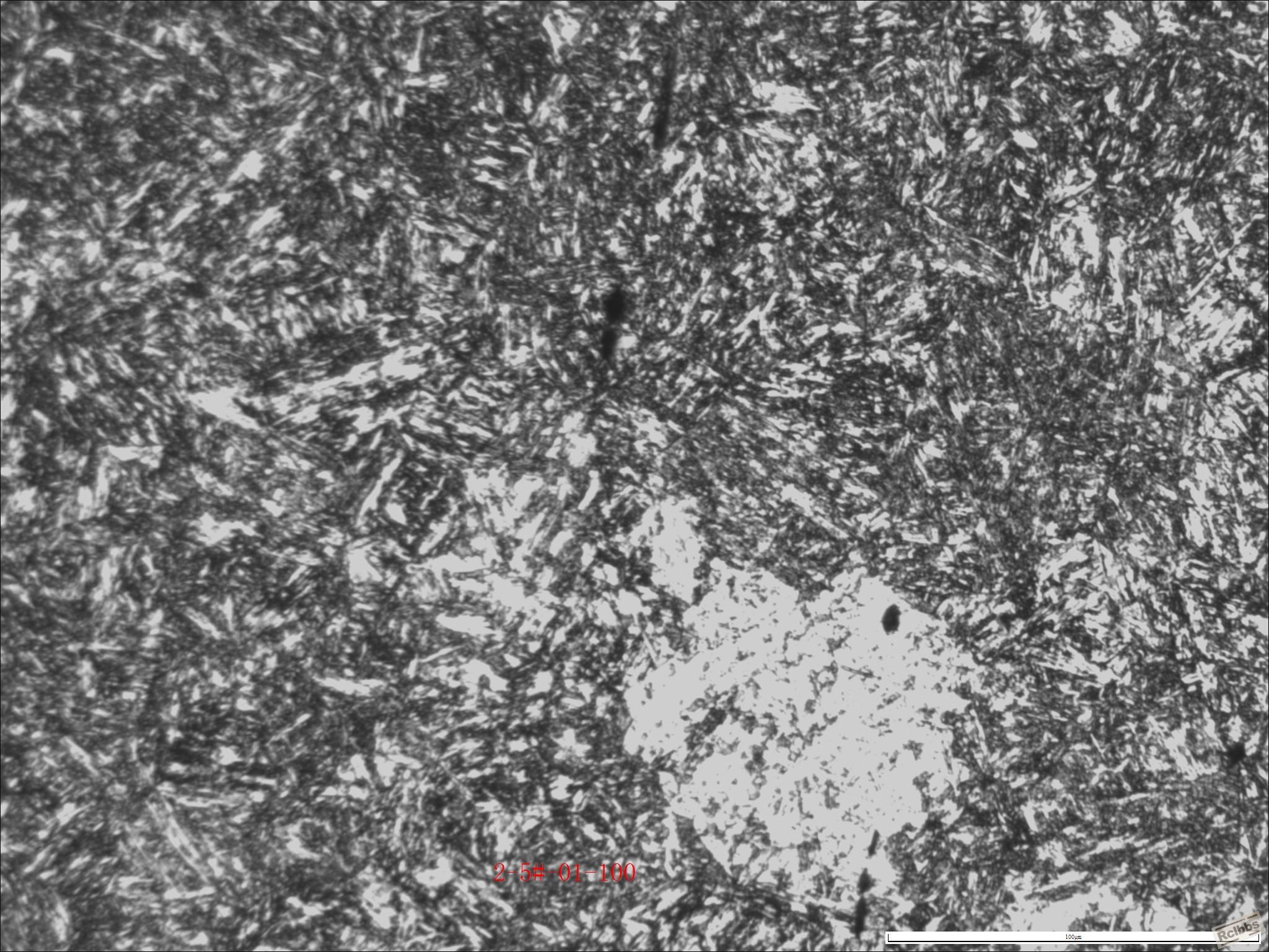

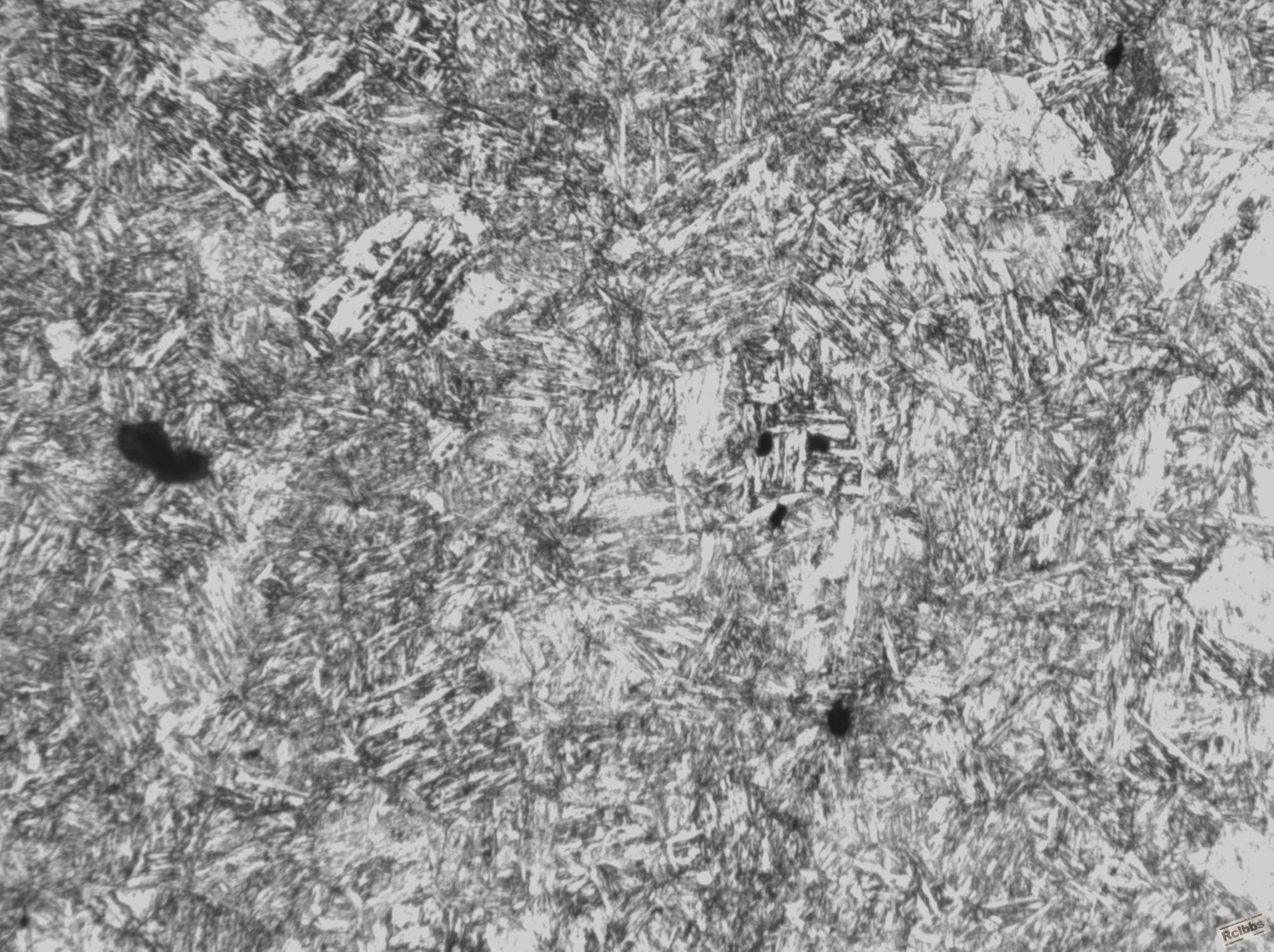

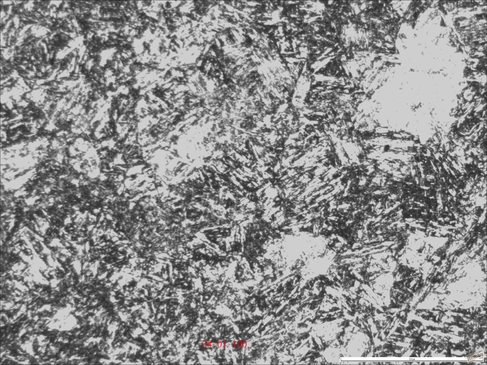

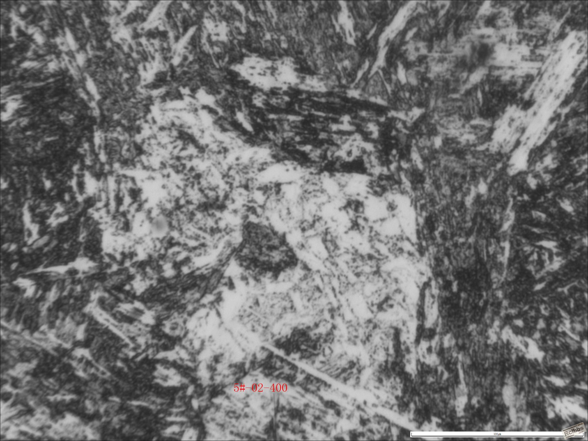

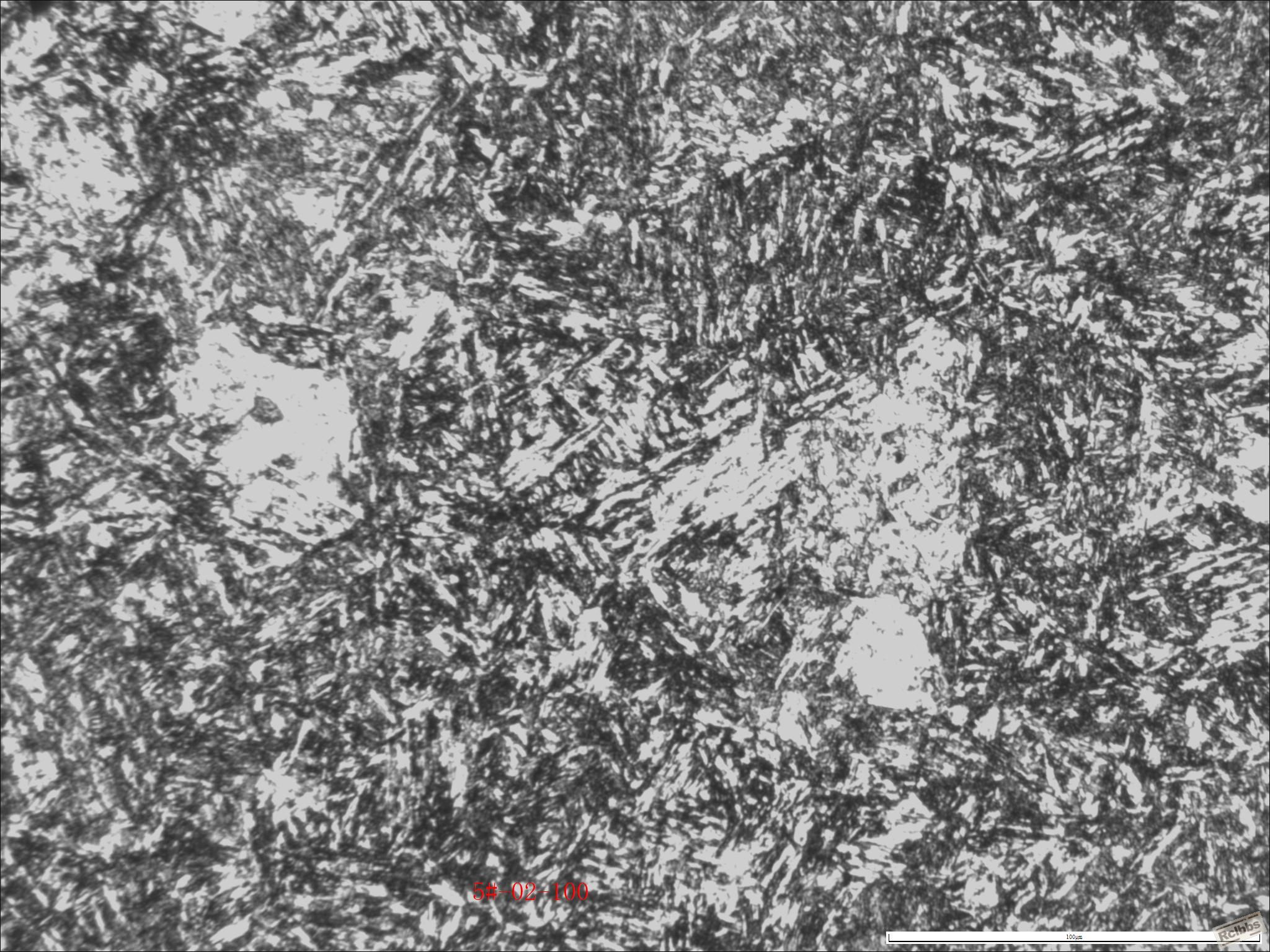

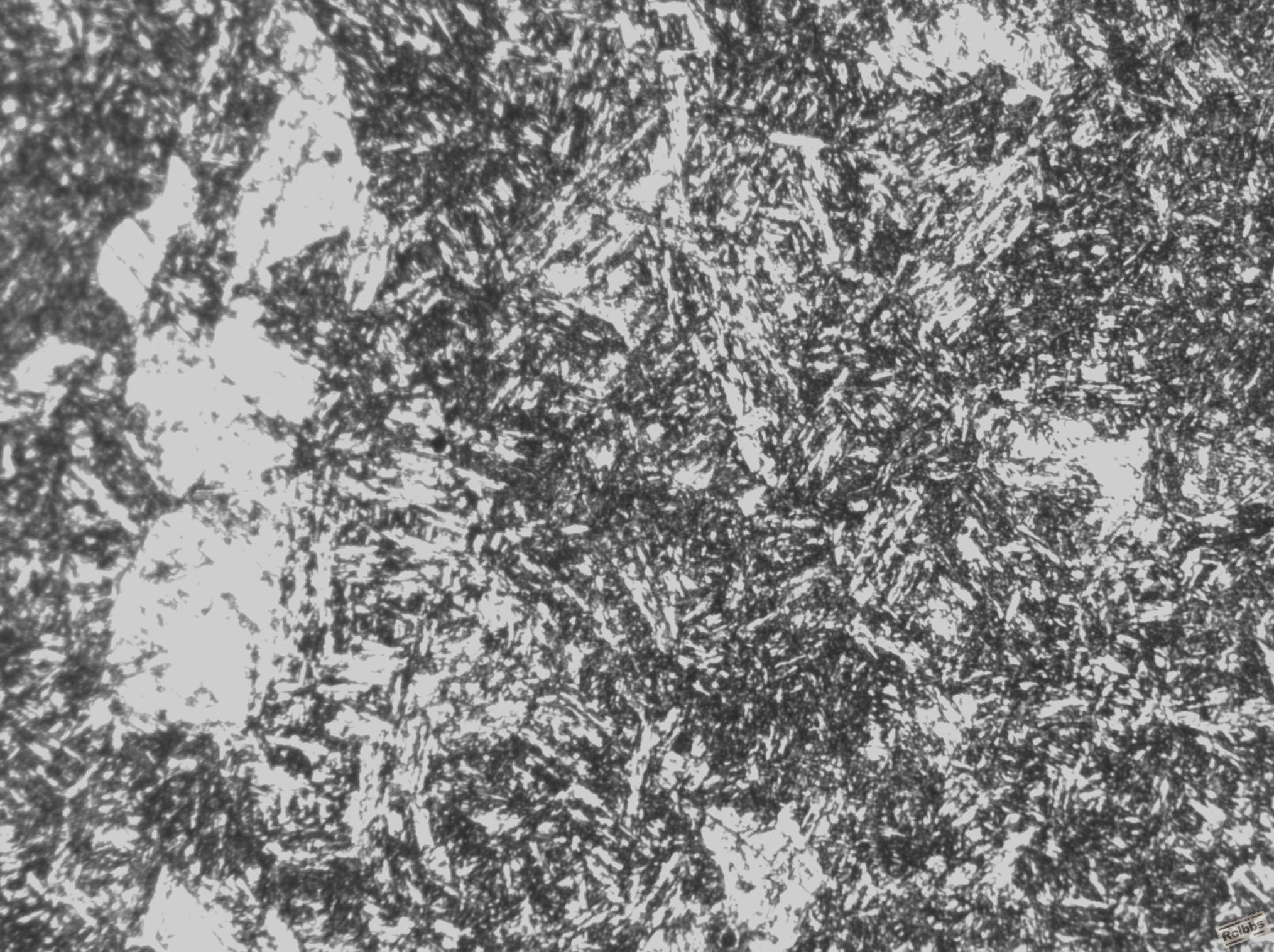

请各位分析一下原因。调质处理以后冲击功低都在20~30之间。
材料为:2Cr12NiMoWVNb
调质工艺:1020~1070 淬火; 690~710 回火;
前六张照片为同一冲击试样的冲击照片,后面四张分别为四个冲击试样的金相照片。
第2 4 6 张为400倍,其余为100倍。
请问各位图中常出现的白色块状组织是什么。影响冲击吗?
组织的晶粒度如何,粗大吗?
谢谢!!

 楼主| 发表于 2011-5-29 21:18:49 | 显示全部楼层
发表于 2011-5-30 11:58:30 | 显示全部楼层
等专家给意见吧
我只看到 组织不均匀。淬火温度低了 或是保温不足。
 楼主| 发表于 2011-5-30 20:51:16 | 显示全部楼层
谢了。期待更多的意见啊。

发表于 2011-5-30 20:56:40 | 显示全部楼层
可以考虑一下由于回火冷却问题,引起二次回火致脆,引起的冲击功下降
 楼主| 发表于 2011-5-31 20:17:17 | 显示全部楼层
回复 5# liusong990784
    已经避开了产生第二类回火脆性的回火温度。应该和回火没太大关系吧。

发表于 2011-6-1 08:27:35 | 显示全部楼层
这个不是调质组织吧,我感觉不像
发表于 2011-6-1 20:53:07 | 显示全部楼层
我觉得可能的原因:1,、淬火温度过低,铁素体未溶;2、保温时间太短,组织没有转变均匀;3、第二类回火脆性。
 楼主| 发表于 2011-6-1 21:02:40 | 显示全部楼层
回复 8# dush10321
    如果是铁素体材料的韧性应该比较高才对啊,为什么我们做出的冲击试验的结果在20~30之间?
这种材料的Ac3在880度左右。用1050度淬火应该不算低了吧?
白色组织会不会是没有充分回火的淬火马氏体啊?

发表于 2011-6-1 21:10:45 | 显示全部楼层
硬度是多少
发表于 2011-6-1 21:11:50 | 显示全部楼层
回复 9# heat10
    会不会是偏析?
 楼主| 发表于 2011-6-1 22:16:50 | 显示全部楼层
回复 10# 热工女将
    布什硬度大概在290HB。没打显微硬度。

发表于 2011-6-4 20:18:53 | 显示全部楼层
回复 8# dush10321
    同意你的看法
