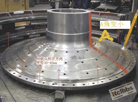

基本情况:如图所示端盖,材料为30Mn,重约14t,圆盖直径约为4000mm,目前状态为铸造完毕出坑待热处理
问题描述:此工件出坑后进行粗略划线,发现圆盖整体向如图所示方向变形
欢迎各位大虾讨论调形方法

大型铸钢件的调形比较困难,那位大虾对于这方面有经验可以介绍一下。
我们已经试着调过一次,但是效果不明显。
还有就是谁知道像这类型的工件一般用在何处?

cao.jpg 回复 3# wangqinghua196

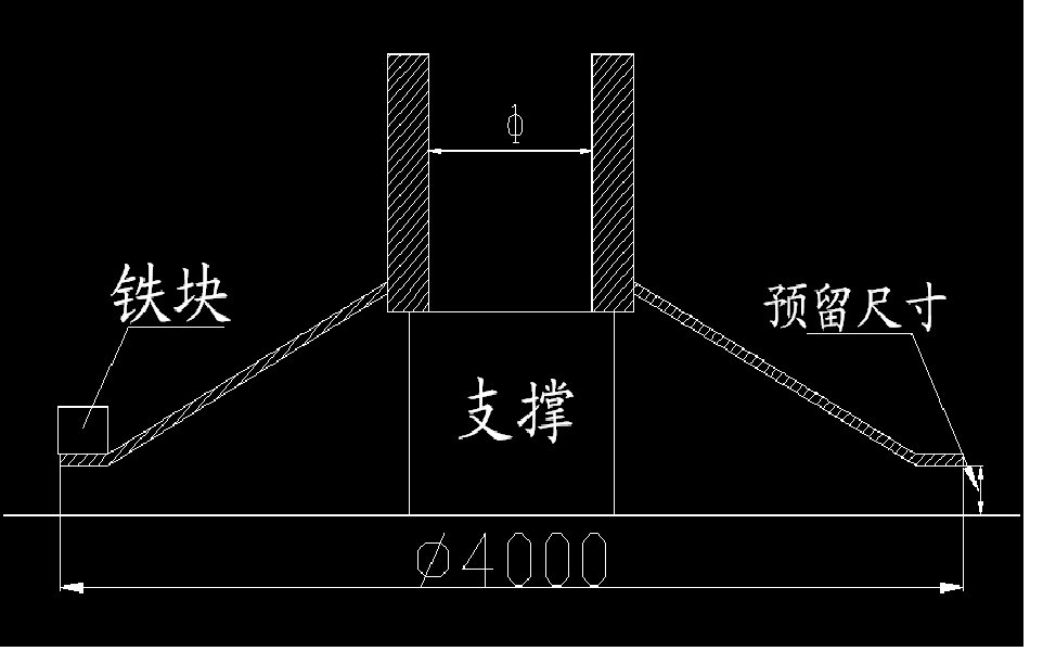

    谢谢汪版的回复。不好意思没有注明我所引用的图是机加状态(没有找到铸造状态的图暂用成品图来代替)此端盖铸造工艺人员在制定铸造工艺的时候人为地增加了反变形量(理论依据是冒口最后收缩会把附近部位往收缩方向拽)而实际结果并非如此,实际上反变形并没有起到作用,反而导致局部区域无加工量,所以只能寄希望于热处理加热调形,第一次调形方式如下图所示,加热至910℃保温8小时

【理论依据是冒口最后收缩会把附近部位往收缩方向拽】这个设想应该是错误的,因为薄处先冷定型——事后诸葛亮

你想用热处理后膨胀量来补足加工余量吗?这也是一个办法!可是能不能加热后对A角进行整形!就是用工装给A角面一个水平力!加热后利用塑性变形,将其倒角变大!

将端盖倒扣在工装上,边缘与炉底板预留尺寸,再往上面加配重。
中间与炉底板预留尺寸 。

底面支撑四周悬空 加热到910--920保温 过程中观察
可能造成四周出现褶皱

这么大的工件,事先没有充分准备或预测错误,挽救较难。楼主的情况起码的有专用工装,不管你采用温校还是热校,才可以解决。热处理厂一般连压机都没有,怎么解决。发生这种质量事故后,这种事应交给锻压车间解决。热处理工程师应配合综合考虑解决铸件、机加以及热处理应力消除的方案。就问题应该是一个简单的翻边操作,在热状态,有压机、工装,轻松愉快地就解决。否则望件兴叹吧?!

 楼主| 发表于 2011-6-10 10:01:01 | 显示全部楼层
回复 18# wangqinghua196
    昨天划完线了,下去了6mm,还得再来一次,工件整体戕着劲,不好下去
