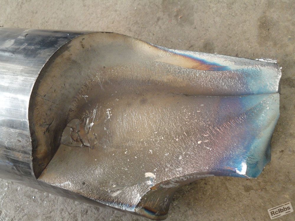

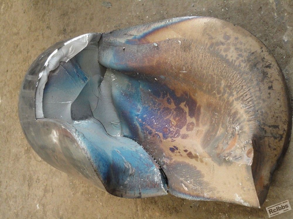

H13冲头断口呈蓝色是什么原因?
冲头根部断口
冲头根部断口
冲头头部断口
冲头头部断口
发表于 2011-5-30 18:08:20 | 显示全部楼层
有可能是前道有裂纹,后道又加热了一下,也有可能是过烧开裂余热将断口加热导致。
当然也不排除其它可能性,重要的是你们进行了多少分析?有相关分析数据吗?

发表于 2011-5-30 20:53:31 | 显示全部楼层
断口可能经历过高温

图片重新上传了,请大家看
发表于 2011-5-31 16:14:17 | 显示全部楼层
从图片看是在冲头完全断裂钱经过高温,断口蓝色是经过高温后的氧化色。

发表于 2011-5-31 22:51:40 | 显示全部楼层
为什麽局部蓝色,怪,冲压过程中的受热,应该使整个截面都应该发蓝。楼主,这个冲头是热冲用的吧。

发表于 2011-6-1 07:55:03 | 显示全部楼层
既然是热冲用,那就不能排除使用温度过高造成的了。

 楼主| 发表于 2011-6-1 09:28:04 | 显示全部楼层
既然是断裂后再氧化导致断口呈蓝色,那么多高的温度会产生这样的氧化呢?

发表于 2011-6-1 10:36:50 | 显示全部楼层
回复 14# oranple
链接一下http://www.rclbbs.com/viewthread.php?tid=47717&highlight= 你看看。就知道,断口为什么是蓝色了!对应温度的关系。
    碳钢不同温度时的回火色,以5分钟为准,表面色泽如下:
淡黄色:200℃;
草黄色:220℃;
褐  色:240℃;
紫  色:260℃;
蓝紫色:280℃;
深蓝色:290℃;
蓝  色:300℃;
淡蓝色:320℃;
蓝灰色:350℃;
灰  色:400℃。
