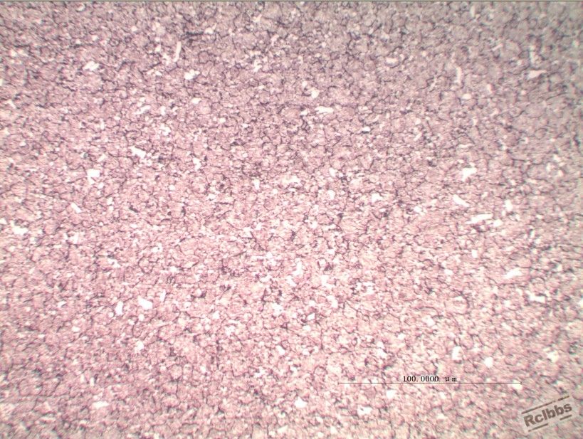

[求助] Cr12MoV淬火态金相,怎么分辨碳化物和残余A
发表于 2011-5-31 14:42:25 | 显示全部楼层 |阅读模式
如题,请各位前辈帮我解惑,怎么分辨残余奥氏体,如何能大概估算其比例
点击图片可以放大,有标尺

楼主淬火后,可以采用苦味酸腐蚀;共晶碳化物物形态非常明显。
你的图片相对暴光有点过;图片上那些不规则比较大的白色颗粒为共晶碳化物。
残奥是分辨不出的;那位高手说说残奥怎么从这个图片分辨。

    谢谢你的回复,我这个就是用苦味酸酒精溶液腐蚀的,光确实太亮了,再显微镜里比较暗就可以看的很清晰,但是为了拍成图片清晰点,所以我调过了一点

照片白度太差,就像我们的现场显微镜一样,还有倍数太低,看残奥最好在500X下分辨。根据我光看此张照片反正碳化物偏少,颗粒偏大,不像是此类钢,你是正宗的Cr12MoV吗?
