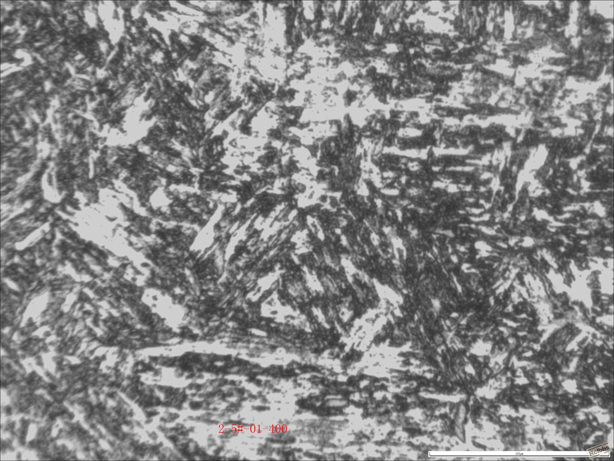

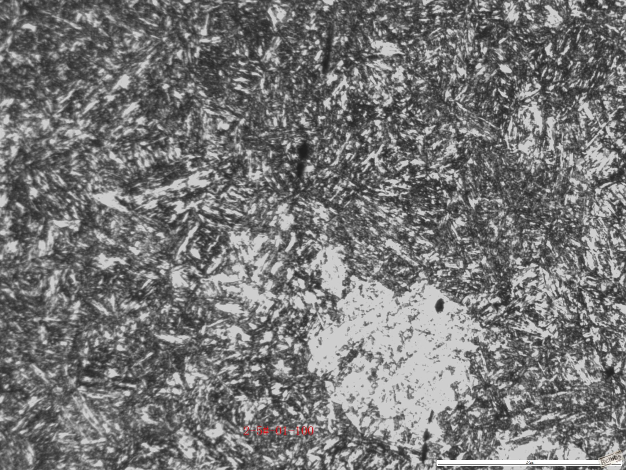

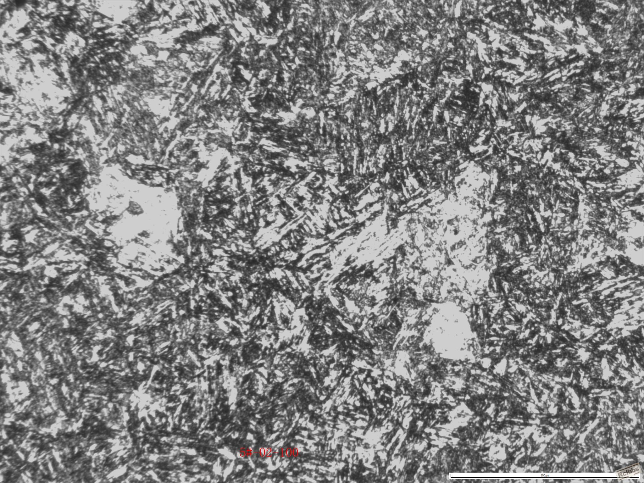

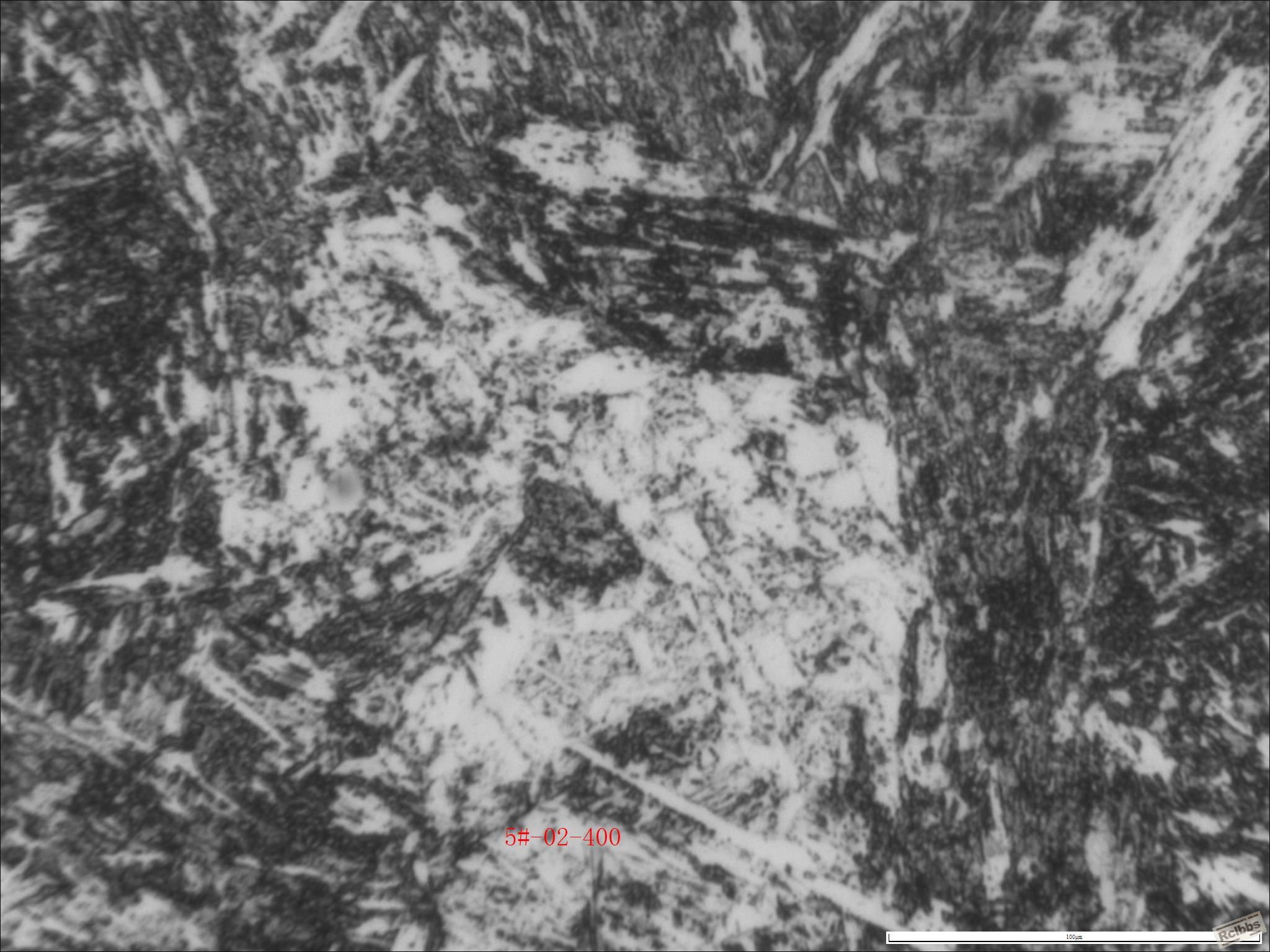

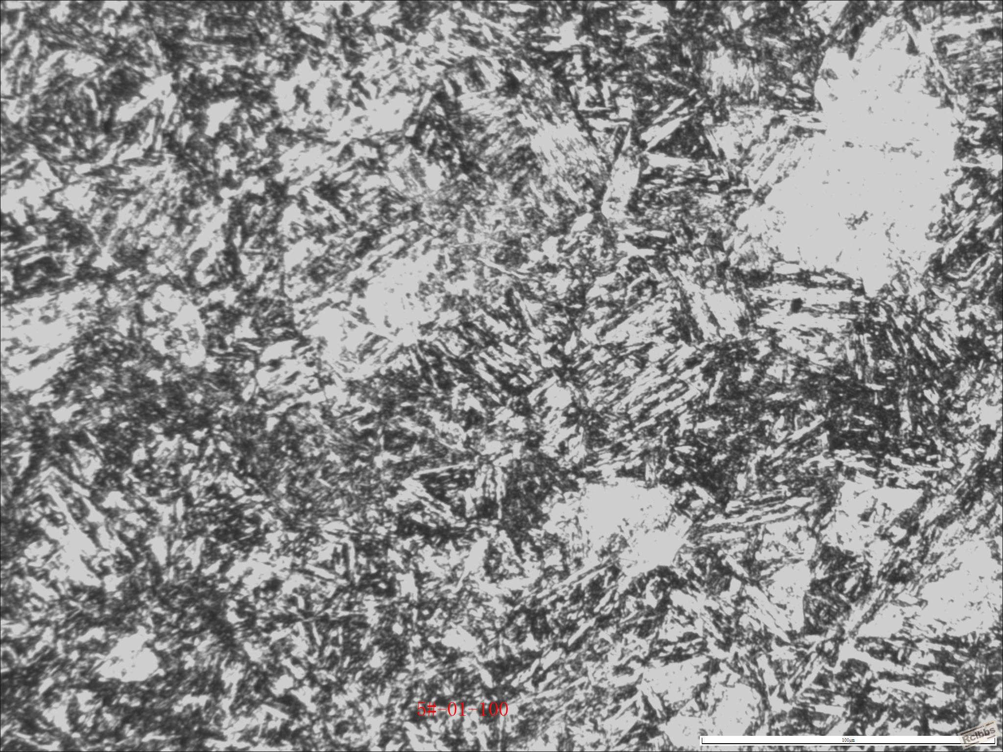

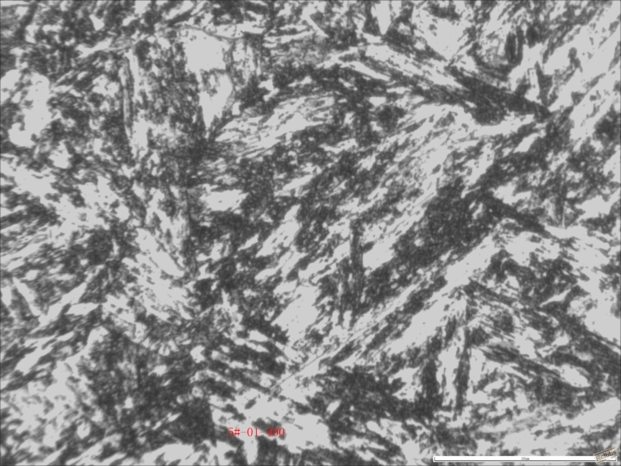

材料为:2Cr12NiMoWVNb
调质工艺:1020~1070 淬火; 690~710 回火;
请问各位图中常出现的白色块状组织是什么。影响冲击吗?
组织的晶粒度如何,粗大吗?
100倍
100
100
100倍
100
100
100倍
100
100
400倍
400
400
400倍
400
400
400倍
400
400

发表于 2011-5-31 21:50:45 | 显示全部楼层
什么材质的? 好像是铁素体吧
签到天数: 59 天
发表于 2011-6-1 08:24:54 | 显示全部楼层
我感觉好像是粒B呀 铁素体上面应该没有这个黑点点吧
签到天数: 66 天
发表于 2011-6-1 09:44:52 | 显示全部楼层
回复 1# heat10
晶粒很粗大啊!
 楼主| 发表于 2011-6-1 21:08:30 | 显示全部楼层
回复 2# hehewangrui
    2Cr12NiMoWVNb
 楼主| 发表于 2011-6-1 21:11:04 | 显示全部楼层
回复 4# 翔宇
大概有几级啊?
请问怎么评定板条马氏体和带有马氏体位相的回火索式体的晶粒度啊?谢谢!!!
 楼主| 发表于 2011-6-1 21:12:08 | 显示全部楼层
回复 3# ysq1985
    会不会是回火不充分(抗回火性比较高)的淬火马氏体啊?白色组织上的黑点很像其它地方的黑点 啊。
签到天数: 66 天
发表于 2011-6-2 07:57:16 | 显示全部楼层
回复 6# heat10
金相不是太懂,只是对着图谱比较,你的100倍图片像是正常的400倍图片,所以判定你这个组织晶粒度粗大。
签到天数: 943 天
发表于 2011-6-2 08:02:40 | 显示全部楼层
回复 6# heat10
    不是明摆着嘛!你不会看???????????
签到天数: 943 天
发表于 2011-6-2 08:06:45 | 显示全部楼层
回复 1# heat10
    你的材料是哪进的货啊?没炼好吧!中频炉化的钢吧?
发表于 2011-6-2 15:33:21 | 显示全部楼层
回复 10# byux249740
    为什么这样说呢?
 楼主| 发表于 2011-6-2 20:16:11 | 显示全部楼层
回复 9# byux249740
    国家标准中有具体的标准吗?非等轴的怎么评啊?
签到天数: 13 天
发表于 2011-6-2 20:17:05 | 显示全部楼层
shi 铁素体‘
 楼主| 发表于 2011-6-2 20:18:55 | 显示全部楼层
回复 13# xiaochuan000123
    铁素体应该是白的吧。这几张照片上的白块都有些黑色的组织。
签到天数: 217 天
发表于 2011-6-2 22:41:37 | 显示全部楼层
我认为小白块是残奥 内部有点点的白团是马氏体
坯料有成分偏析 导致组织差异
签到天数: 40 天
发表于 2011-6-3 14:31:20 | 显示全部楼层
晶料很粗大,基体组织为:带有马氏体位向的回火索氏体+B;
发表于 2011-6-3 15:13:29 | 显示全部楼层
没有接触过该钢2Cr12NiMoWVNb,知道是沉淀硬化型热强钢,白色的区域放大了看不太像铁素体,打一下显微硬度就知道是不是铁素体了。从图片上看显然组织不均匀,会不会是淬火加热保温时间不足导致的?或回火保温时间不足导致组织没有完全分解?
发表于 2011-6-3 15:36:54 | 显示全部楼层
刚刚查了一下资料,白色的应该是高温δ铁素体,只要铁素体不是网状分布,当铁素体含量在10~20%时对热强性没有大的影响,当大于30%时会使钢的热强性迅速下降。从你的第二、第三章照片看,目测达到40~60%了。
发表于 2011-6-3 16:14:08 | 显示全部楼层
白色块状组织和白色组织是残余奥氏体,白色块状组织区域是由于成分偏析,富含合金元素的区域马氏体转变温度较低,以残余奥氏体形式保留下来。由于加热温度较高,大部分区域转变成板条马氏体,回火后并保留下位向关系。由于成分偏析关系,对冲击功有影响,加强锻造改善。个人意见,仅供参考。
 楼主| 发表于 2011-6-3 20:32:59 | 显示全部楼层
回复 15# zerosun
应该不是马氏体吧 马氏体应该有马氏体板条束吧?
