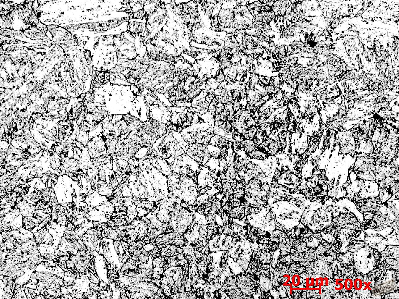

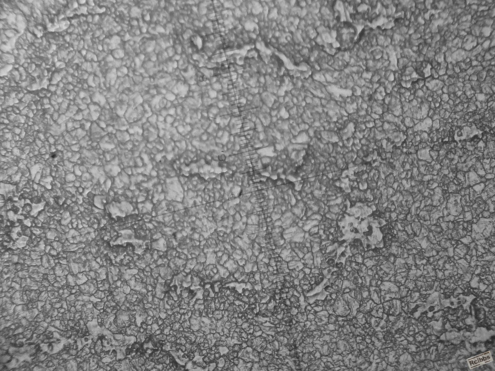

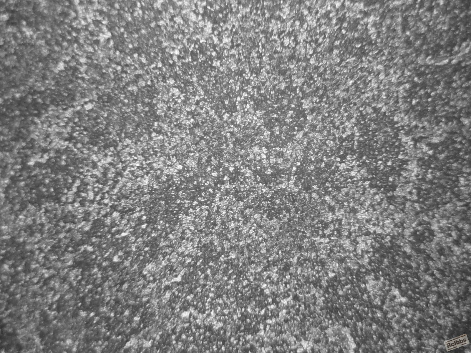

P91经锻造、热处理、金相组织、请大家分析一下是什么组织,
氢氟酸腐蚀后抛光
氢氟酸腐蚀后抛光
氢氟酸腐蚀
氢氟酸腐蚀

       楼主能否用别的试剂再腐蚀一下,感觉晶粒内的细节不是很清晰。呵呵,也许是烟不离手的眼力不够,感觉与以前看的P91的金相不太相似。
       在第一张楼主标为过烧的照片里,似乎晶粒并不粗大(假设楼主放大倍数为100倍)。
签到天数: 15 天
 楼主| 发表于 2011-6-1 11:09:14 | 显示全部楼层

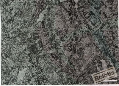

我们的客户要求用氢氟酸腐蚀后抛光,就有像第一张的照片,用氢氟酸腐蚀后看就是第二张,他们讲第一张里的是F相,用别的方法腐蚀就看不出来,就像你讲的用这种方法看的结果和用其他方法看的完全不一样,与P91的金相不太相似,也有朋友说是一种假象,请有P91方面的专家给鉴定一下,

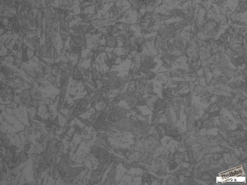

       撇开客户的要求,楼主有试过采用10%稀硫酸电解或者三氯化铁盐酸水溶液腐蚀吗?不知道腐蚀出来会是什么样子。
签到天数: 15 天
 楼主| 发表于 2011-6-3 08:04:56 | 显示全部楼层

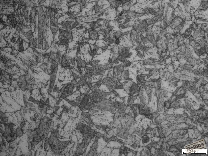

三氯化铁盐酸水溶液腐蚀后效果很好,就没有像过烧的组织[img][img][/img][/img]
签到天数: 15 天
 楼主| 发表于 2011-6-3 08:21:06 | 显示全部楼层
[刚才发的图片不好,我重新搞了一张,请大家分析分析,和原来的图片是一个试样上用两种腐蚀剂的结果
发表于 2011-6-4 23:20:39 | 显示全部楼层
回火索氏体吧
发表于 2011-6-5 00:30:24 | 显示全部楼层
电力行业现在流行的说法是P91为回火索氏体或者是具有马氏体位相的回火索氏体,您这照片没见什么异常,也可以用苦味酸盐酸酒精溶液腐蚀,会更均匀

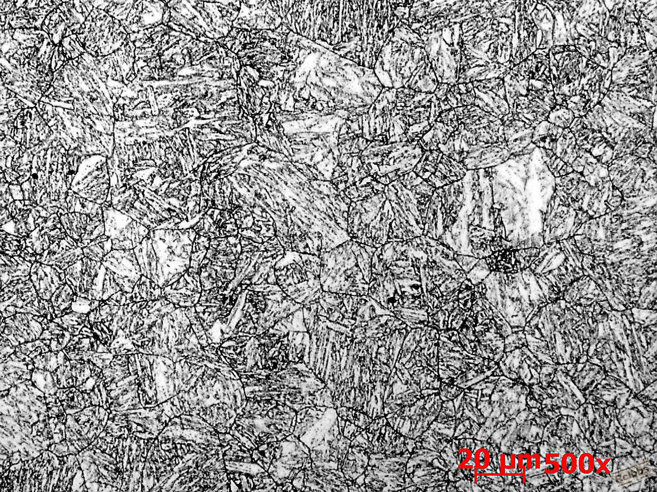

 楼主| 发表于 2011-6-5 07:59:47 | 显示全部楼层
用氢氟酸腐蚀后抛光,就有下面图片,里面的不均匀组织是什么?是铁素体吗?
签到天数: 155 天
发表于 2011-6-5 08:12:32 | 显示全部楼层
回复 9# shixining
       郁闷,刚在一个帖子里看到了高温铁素体的清晰的照片,转过身就找不到了。
       我还是不认为你这照片能说明过烧。
       楼上有人说你五六楼的照片是回火后的,是吗?
签到天数: 155 天
发表于 2011-6-5 08:17:19 | 显示全部楼层
       个人觉得P91要由过热而形成高温铁素体,起码要在1180℃以上长时间加热才成。
       你热处理出现的可能性不大。
       好像没有人说起如何消除这种锻造过热的组织。个人觉得,在后续的加工过程中,一次一次地正火加热,使其“溶解“,否则难有别的良方。

P91钢有说T91钢的。国内开发的成分C含量10~16的都有。第2张相片看组织很正常。去年的现在,用在这个材料来作大口径无缝管。记得当时的金相检验员,怎么腐蚀组织已分辨不清。

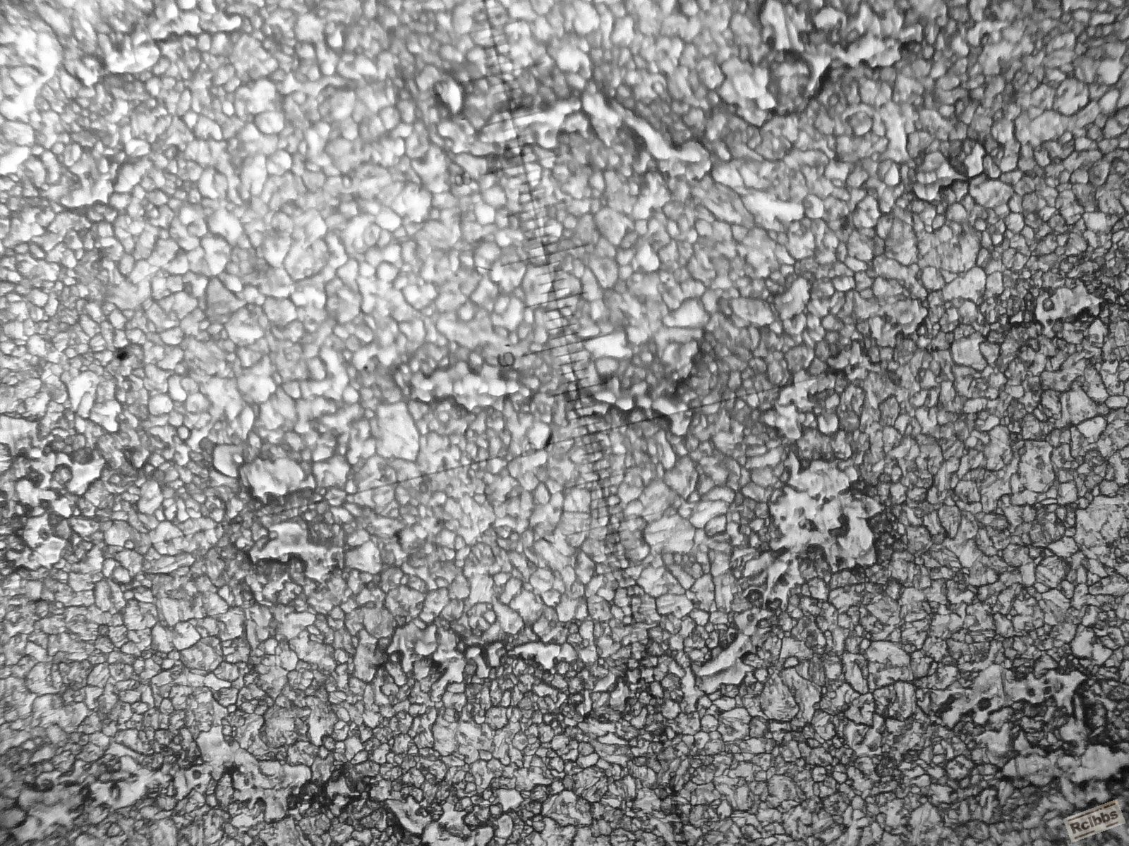

因为晶粒很细小,三氯化铁侵蚀很容易出现让人误解的铁素体,你可以电解试试看!硬度也是一个性能参数。
硫酸电解
硫酸电解
三氯化铁腐蚀
三氯化铁腐蚀
发表于 2011-9-9 11:17:45 | 显示全部楼层
请问第2张图片应该是什么组织?
发表于 2011-9-14 14:46:31 | 显示全部楼层
mice00 发表于 2011-9-9 11:17
请问第2张图片应该是什么组织?
组织为回火板条马氏体
