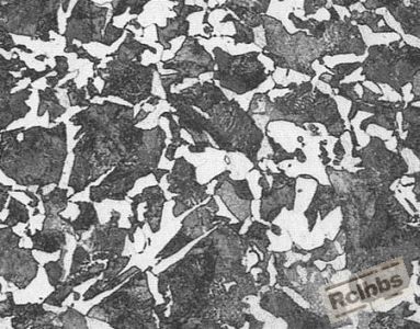

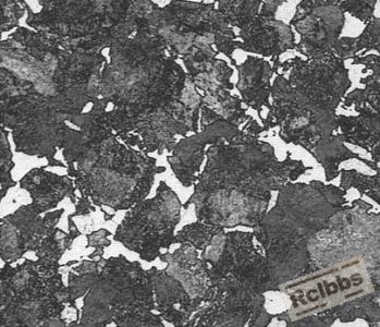

材料45号钢,
规格:直径220mm,
热处理状态:调质,
工艺:850℃淬火,保温6h,550℃回火8.5h
表面硬度HB210,芯部HB230,表面低于芯部
辊身表面金相:
芯部金相:
帮忙看看有什么组织,为什么表面硬度低于芯部硬度

发表于 2011-6-1 15:11:21 | 显示全部楼层
回复 1# 逝如冬雪
    这是调质组织吗?
冷却速度太慢了
发表于 2011-6-1 15:24:29 | 显示全部楼层
铁素体和回火索氏体
 楼主| 发表于 2011-6-1 16:23:00 | 显示全部楼层
回复 2# 钢铁医生
    淬火用的是水,从金相上看组织异常,工艺不好,
签到天数: 35 天
发表于 2011-6-1 17:44:03 | 显示全部楼层
回复 4# 逝如冬雪
    工艺不好。那是你的错。
改下。 。用盐水淬吧
发表于 2011-6-2 13:20:38 | 显示全部楼层
铁素体这么多,冷却有问题
