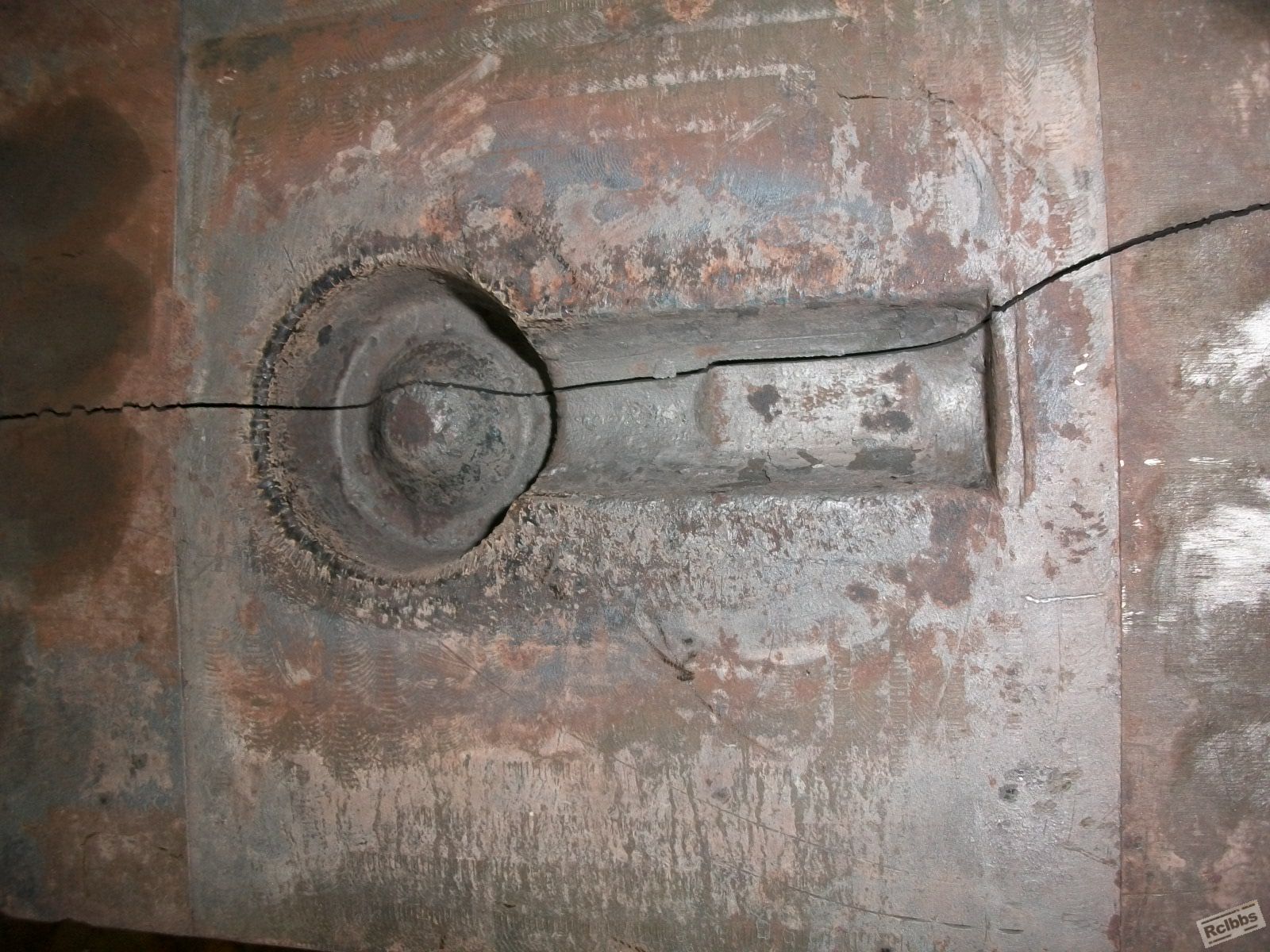

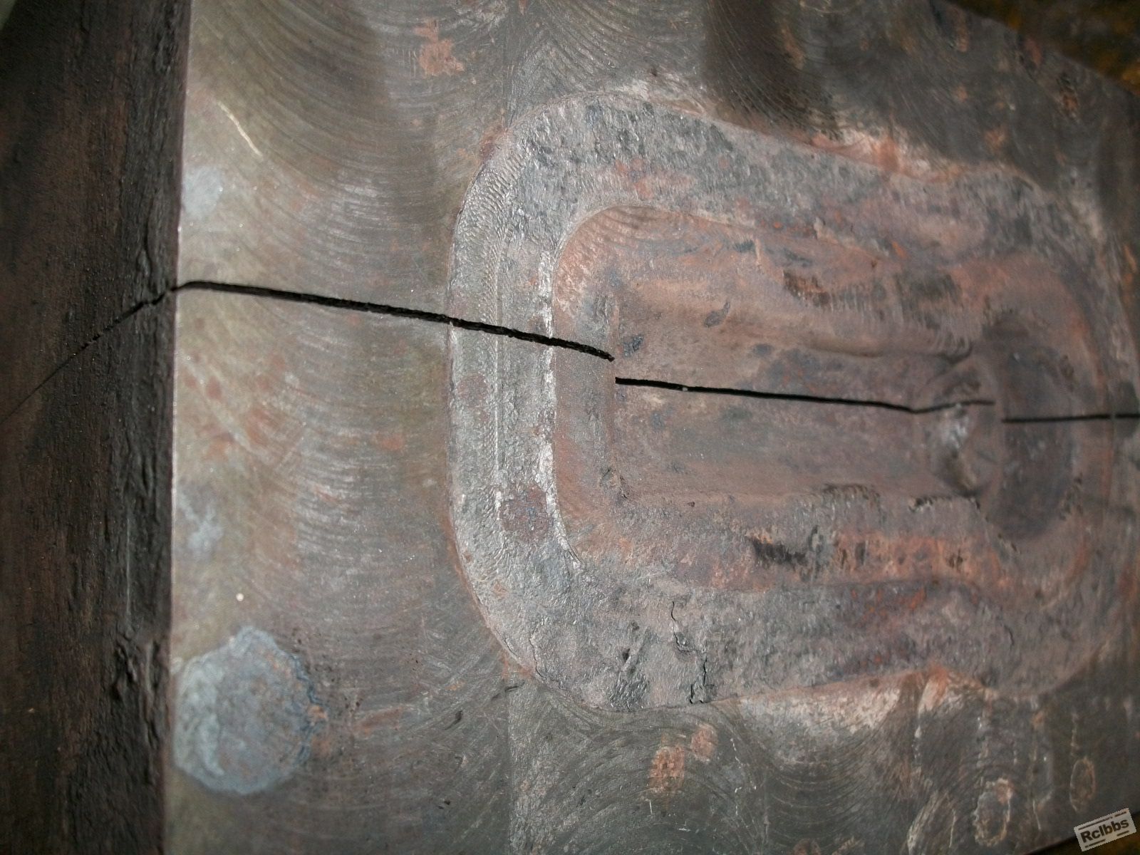

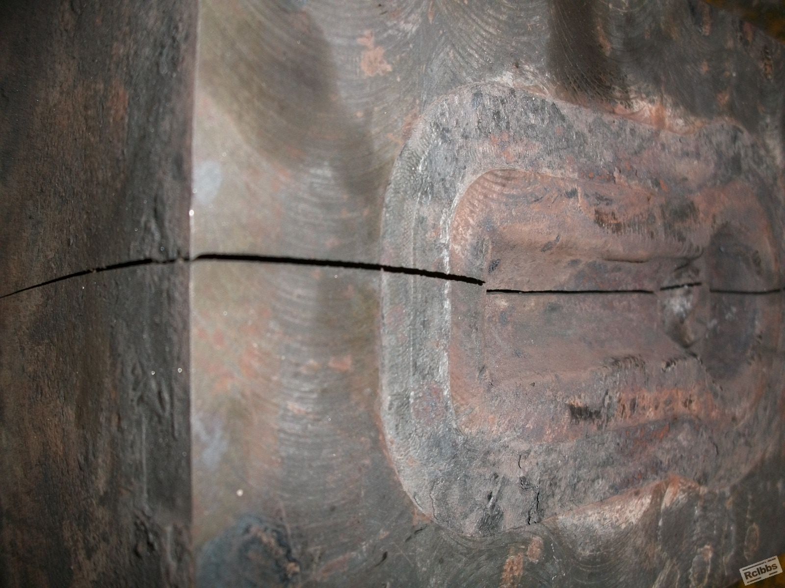

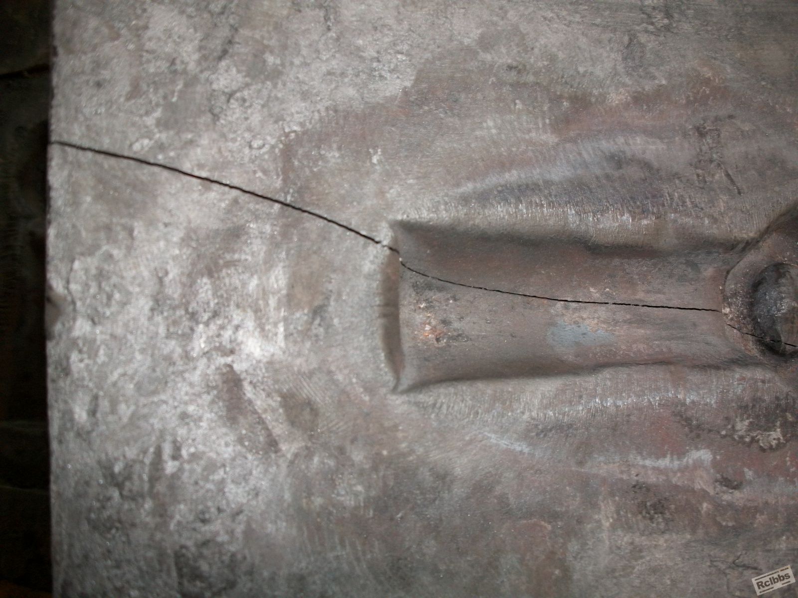

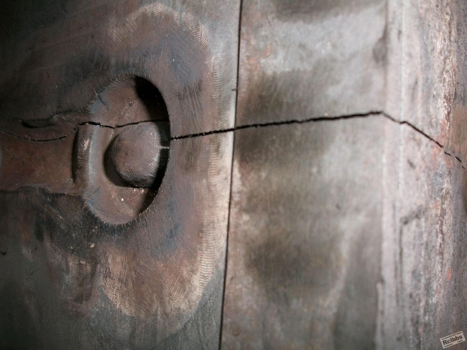

请看图片,,请大家帮忙分析~  是什么原因造成的,,

个人观点:
像淬火裂纹,加热不均匀,冷却不均匀,应以过大造成
也有可能原材料本身就有裂纹,淬火措施裂纹扩展断裂,锻造毛坯在热处理前应该进行探伤。
说一下你的处理工艺,再看看金相

    淬火已是成熟工艺,且已批量生产多炉,不知道H13淬火后清洗的话会不会造成开裂 ?
发表于 2011-6-2 09:09:47 | 显示全部楼层
你是用什么清洗的?是除油对吧?

因材料缺陷引起的裂纹在热处理占大多数,这个不象,因为裂纹呈直线形。
可能是热处理工艺的不完善和操作不当引起的。这个工件比较大,回火后如果没有冷却透就清洗也是会引起开裂的。

   淬火后没及时回火的话会不会引起开裂呢?

    淬火后没有及时的回火,内在产生组织应力和热应力,都会产生开裂现象的,再说还得从工艺入手,冷却不好,也有开裂原因,材料组织是否有缺陷也是有开裂原因

原材料"H"含量超标!
