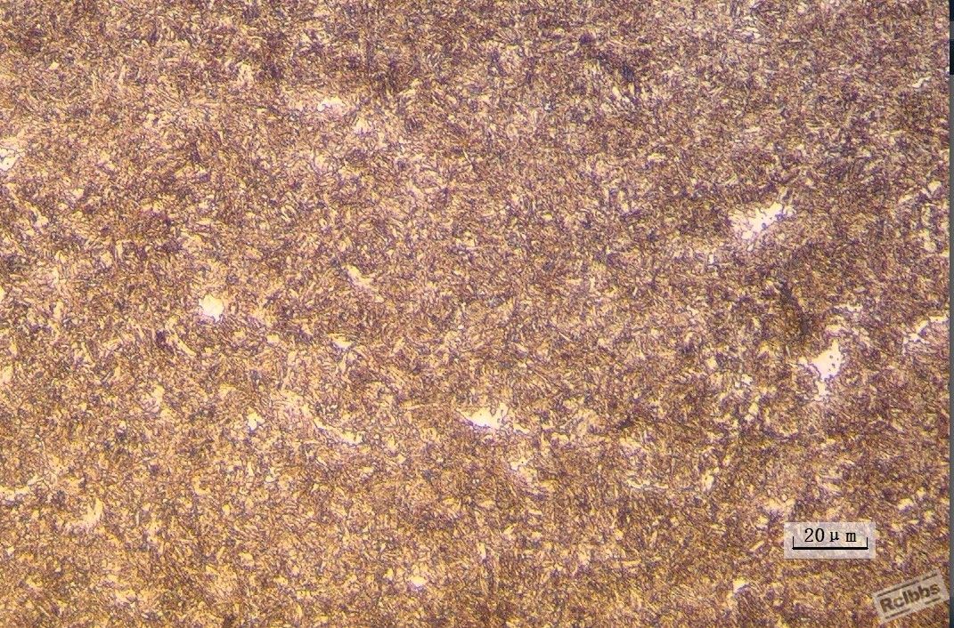

问题如题,用35K加工螺帽,螺帽开裂,磨制金相试样的组织照片如图,请问各位高手,这组织是索氏体吗?
35K加工螺帽后开裂
35K加工螺帽后开裂

应该还有钍状马氏体

回复 2# 18972289683
    什么叫钍状马氏体

可采用硬度法

是回火索氏体 组织还可以。

这是多少倍的照片啊?
