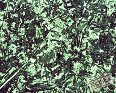

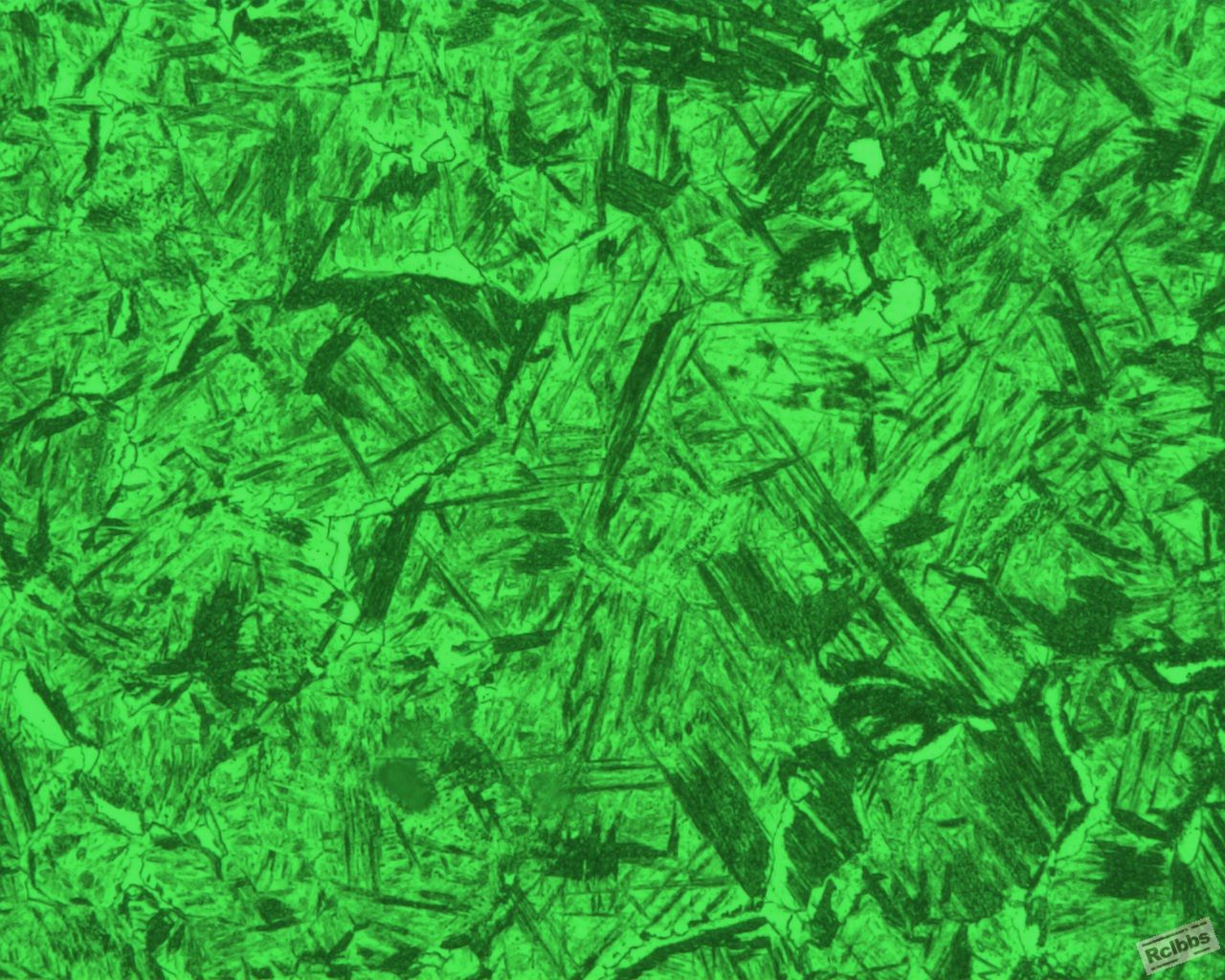

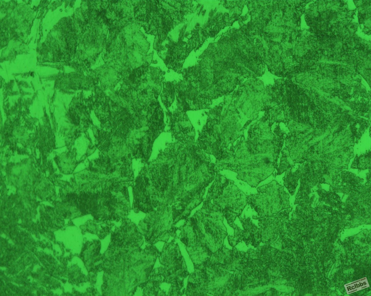

帮忙分析下余热淬火间的金相,边缘部位
 楼主| 发表于 2011-6-1 22:20:38 | 显示全部楼层
试样的边缘部位

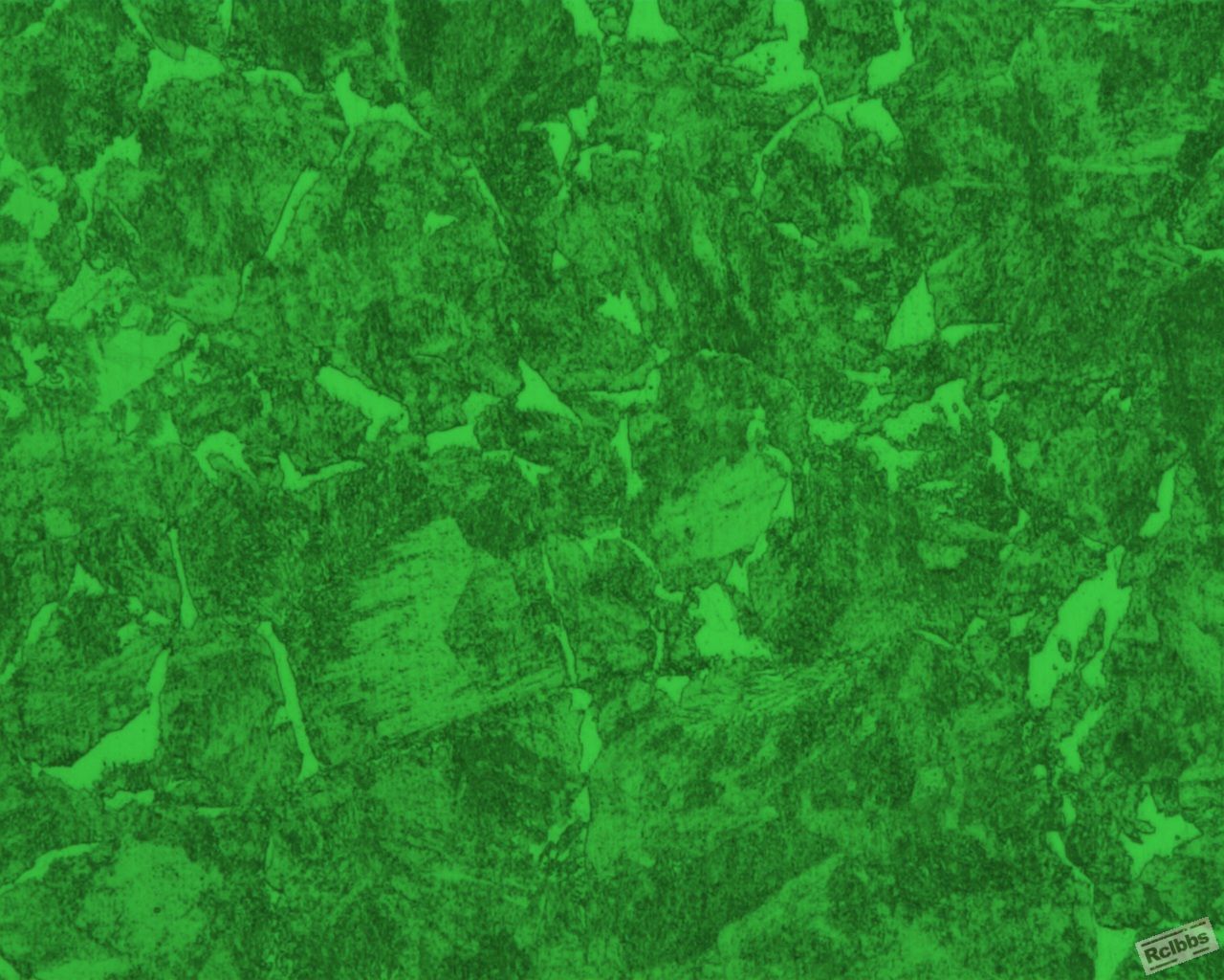

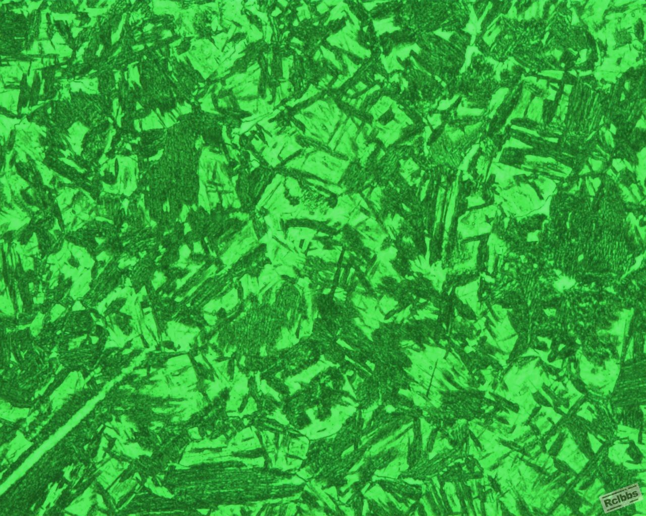

 楼主| 发表于 2011-6-1 22:23:10 | 显示全部楼层
试样的中部

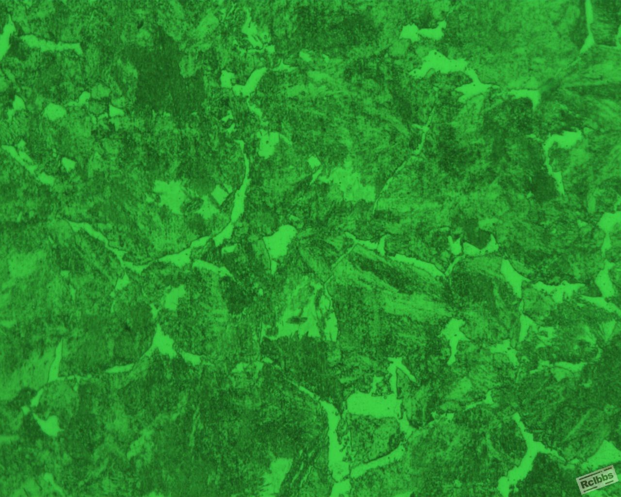

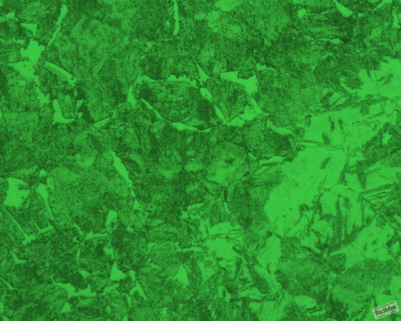

 楼主| 发表于 2011-6-1 22:25:10 | 显示全部楼层
试样的心部
发表于 2011-6-3 18:00:47 | 显示全部楼层
中部没淬到
边部一般,残奥大量  工艺不成熟

发表于 2011-6-9 13:04:23 | 显示全部楼层
制样不错,把绿滤镜换成其他颜色,照片效果会更好。
边部尚有铁素体,马氏体粗大。
签到天数: 1505 天
发表于 2011-6-9 13:10:47 | 显示全部楼层
1-1边,有贝氏体;上贝的形态也很明显.

发表于 2011-6-9 19:57:44 | 显示全部楼层
楼上说有残余奥氏体,还说不少,我不同意,我怎么看不到呢?表面组织马氏体+上贝氏体+少量的铁素体,中部和心部都是屈氏体+少量马氏体+铁素体。

发表于 2011-6-9 20:18:55 | 显示全部楼层
My little friend,
這樣看來舒服些.
鉄素体最好以白呈現.
