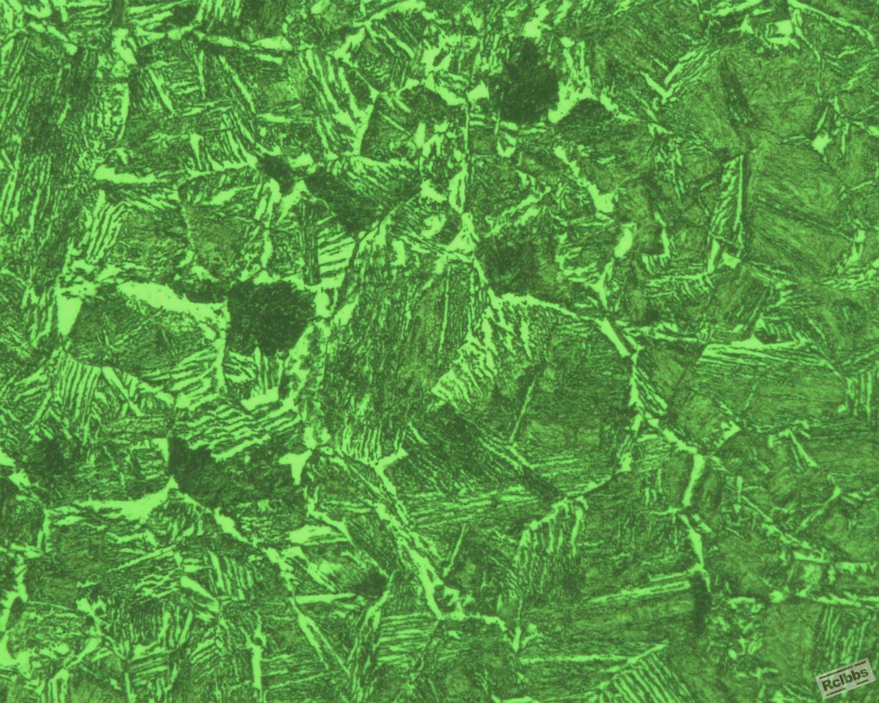

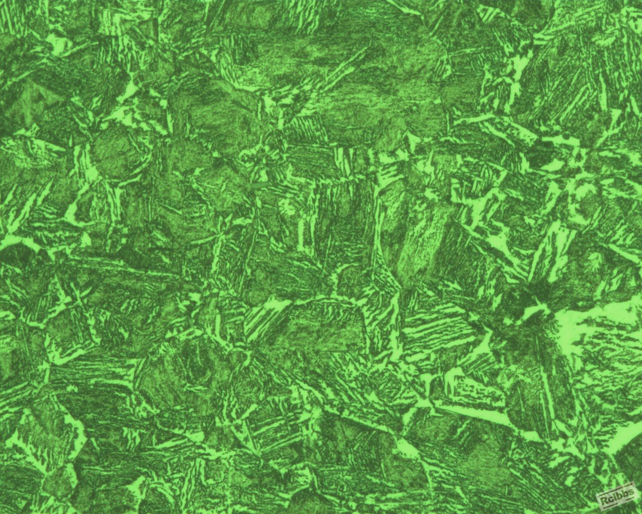

 楼主| 发表于 2011-6-1 22:34:33 | 显示全部楼层
下面是一些试样金相   边缘部位

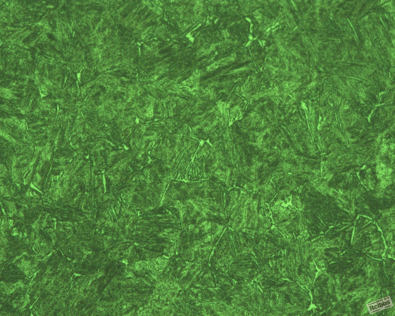

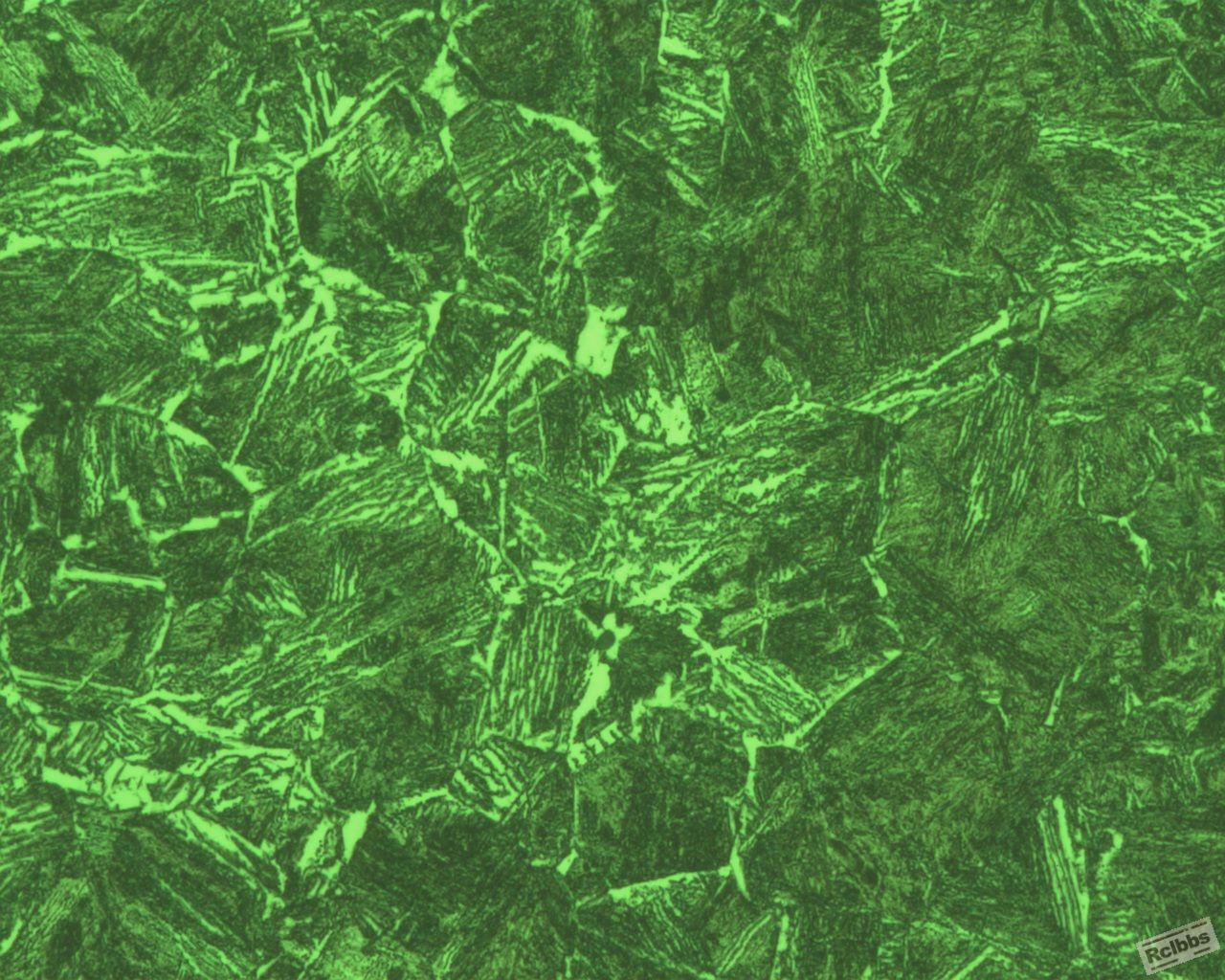

 楼主| 发表于 2011-6-1 22:36:33 | 显示全部楼层
试样的中部

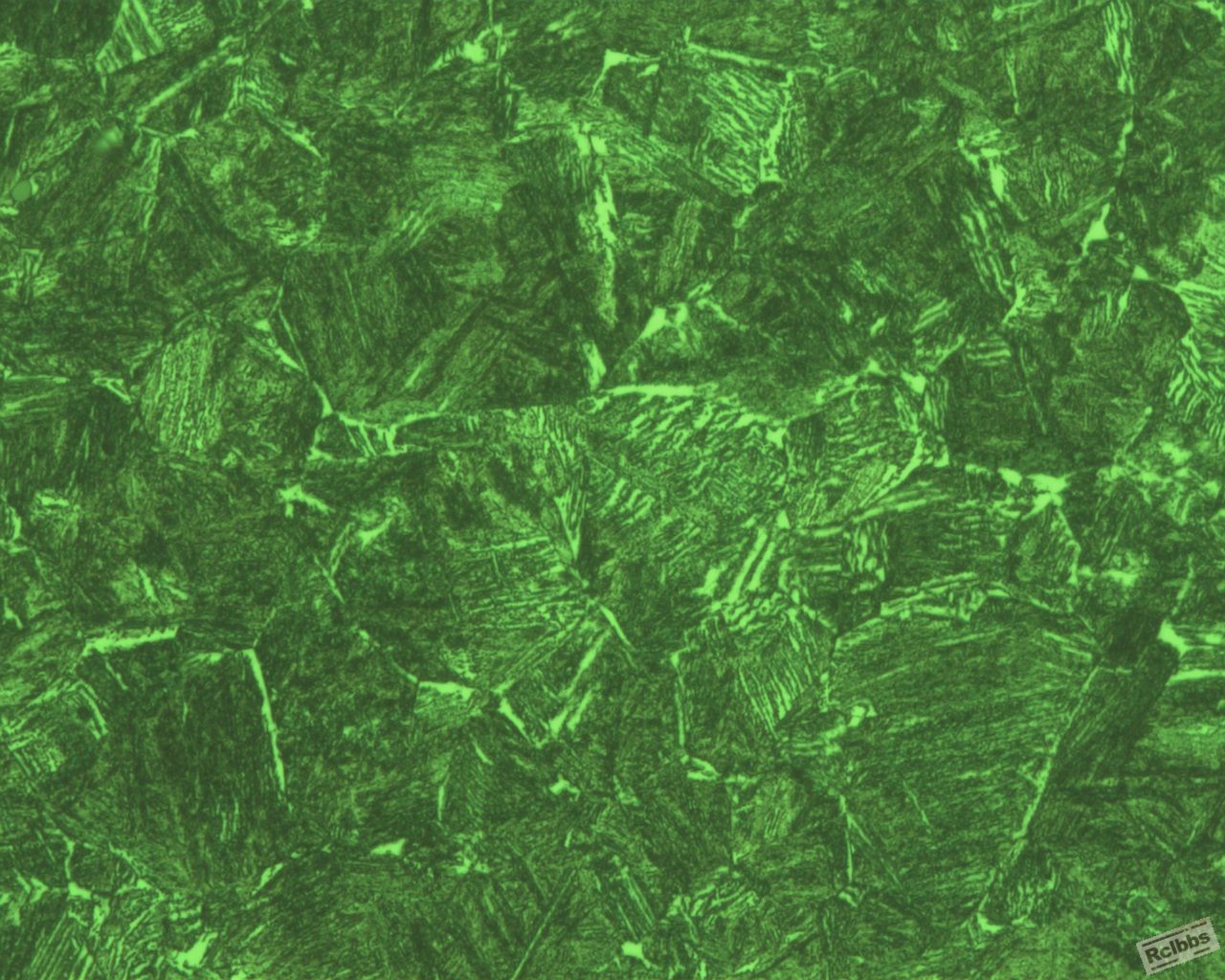

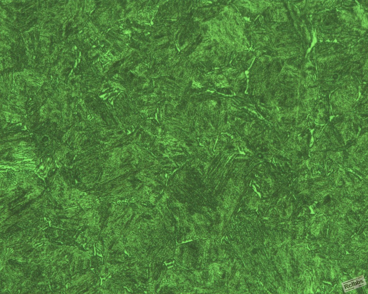

 楼主| 发表于 2011-6-1 22:41:32 | 显示全部楼层
心部的组织

发表于 2011-6-2 08:24:54 | 显示全部楼层
从心部组织看,有两个问题,一是这种材料淬透性不好;二是心部存在魏氏组织;可以先做正火处理后,再做淬火处理比较合适.

发表于 2011-6-2 17:31:11 | 显示全部楼层
用盐水淬,这个温度稍微嫌高了,最好能先正火,心部魏氏组织比较严重。
