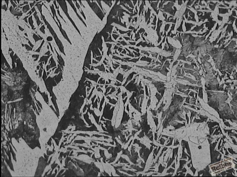

大家帮忙看看这是什么组织
没经过热处理 就是熔炼后空冷
没经过热处理  就是熔炼后空冷
参与人数 1贡献值 +20 收起 理由
wangqinghua196 + 20 精品资料!
发表于 2011-8-28 14:09:43 | 显示全部楼层
该图上下走向一条白宽带为晶界 白色铁素体 沿晶界以宽针向晶内延伸 为严重过热组织(魏氏组织)  晶一内同时保存铸态组织.
回复 1 0
发表于 2011-6-2 10:48:50 | 显示全部楼层
我觉得应该是!
发表于 2011-6-2 10:49:37 | 显示全部楼层
回复 1# zhaojun2728
    是魏氏体,而且蛮严重的!!
参与人数 1贡献值 +20 收起 理由
wangqinghua196 + 20 感谢参与!
签到天数: 66 天
发表于 2011-6-2 11:07:50 | 显示全部楼层
回复 1# zhaojun2728
同意楼上李工得看法,很严重。应通过退火或正火消除。若难以消除,则需采取锻造的方法予以矫正!
签到天数: 306 天
发表于 2011-6-2 12:12:46 | 显示全部楼层
典型的魏氏组织。
发表于 2011-6-2 12:41:59 | 显示全部楼层
铸态!
能看见一次奥氏体晶界,很正常的组织
发表于 2011-6-2 22:03:09 | 显示全部楼层
和焊接件的热影响区的组织类似,  是魏氏组织
发表于 2011-6-3 10:18:45 | 显示全部楼层
确定是魏氏 很难消除的
签到天数: 40 天
发表于 2011-6-3 14:21:47 | 显示全部楼层
是魏氏组织特严重!一般退火或正火不容易消除,最好是扩散退火处理。
发表于 2011-6-3 17:06:14 | 显示全部楼层
这个魏氏体里面还有碳化物析出?
请问,里面是有孪晶么?
发表于 2011-6-3 17:11:07 | 显示全部楼层
这里面没有孪晶
发表于 2011-6-3 17:17:35 | 显示全部楼层
这很可能使焊缝或者过热区
发表于 2011-6-4 19:15:06 | 显示全部楼层
铁素体从晶界向晶内生长,典型的魏氏组织
发表于 2011-6-5 20:50:16 | 显示全部楼层
晶粒粗大,典型的魏氏组织,钢锭中常见,后期经过高温加热,扎制成型热处理加以消除.
签到天数: 59 天
发表于 2011-6-24 13:55:27 | 显示全部楼层
这个组织可以做为W的标准图谱了!
发表于 2011-6-25 01:06:56 | 显示全部楼层
典型的铸态魏氏组织!
签到天数: 6 天
发表于 2011-6-25 12:47:18 | 显示全部楼层
貌似严重的很!!铸造太!
发表于 2011-6-26 13:19:29 | 显示全部楼层
铸态组织与魏氏组织同在,热变形不彻底,终变形停止前温度太高,走锻后热处理两次高温正回火曲线可以解决魏氏组织,铸态组织必须重新变形与高温扩散。
发表于 2011-6-29 08:31:50 | 显示全部楼层
是魏氏体组织,铸态组织与魏氏组织同在,羽毛状
发表于 2011-8-21 11:07:27 | 显示全部楼层
是魏氏组织,并且是很严重,正火消除
