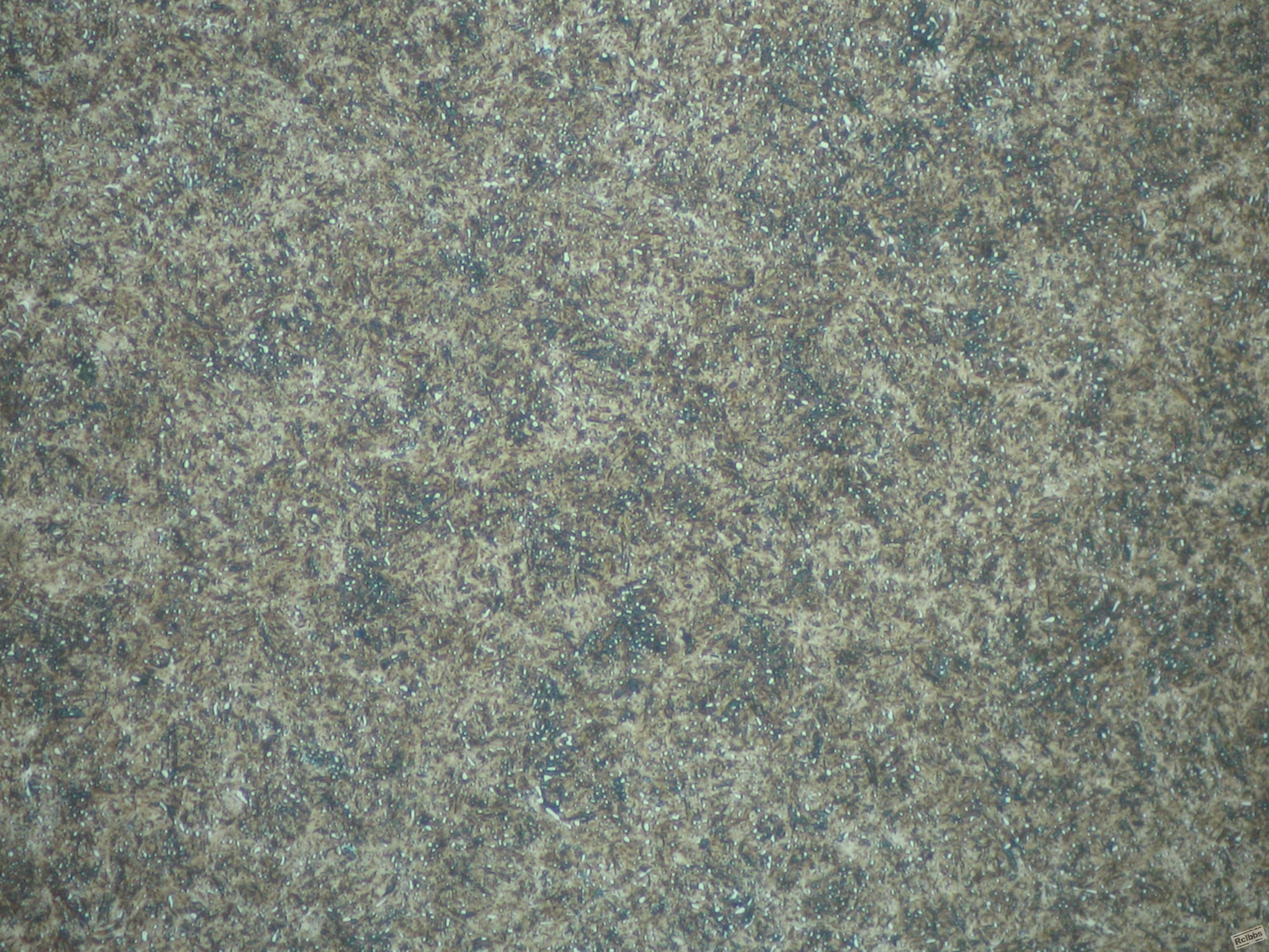

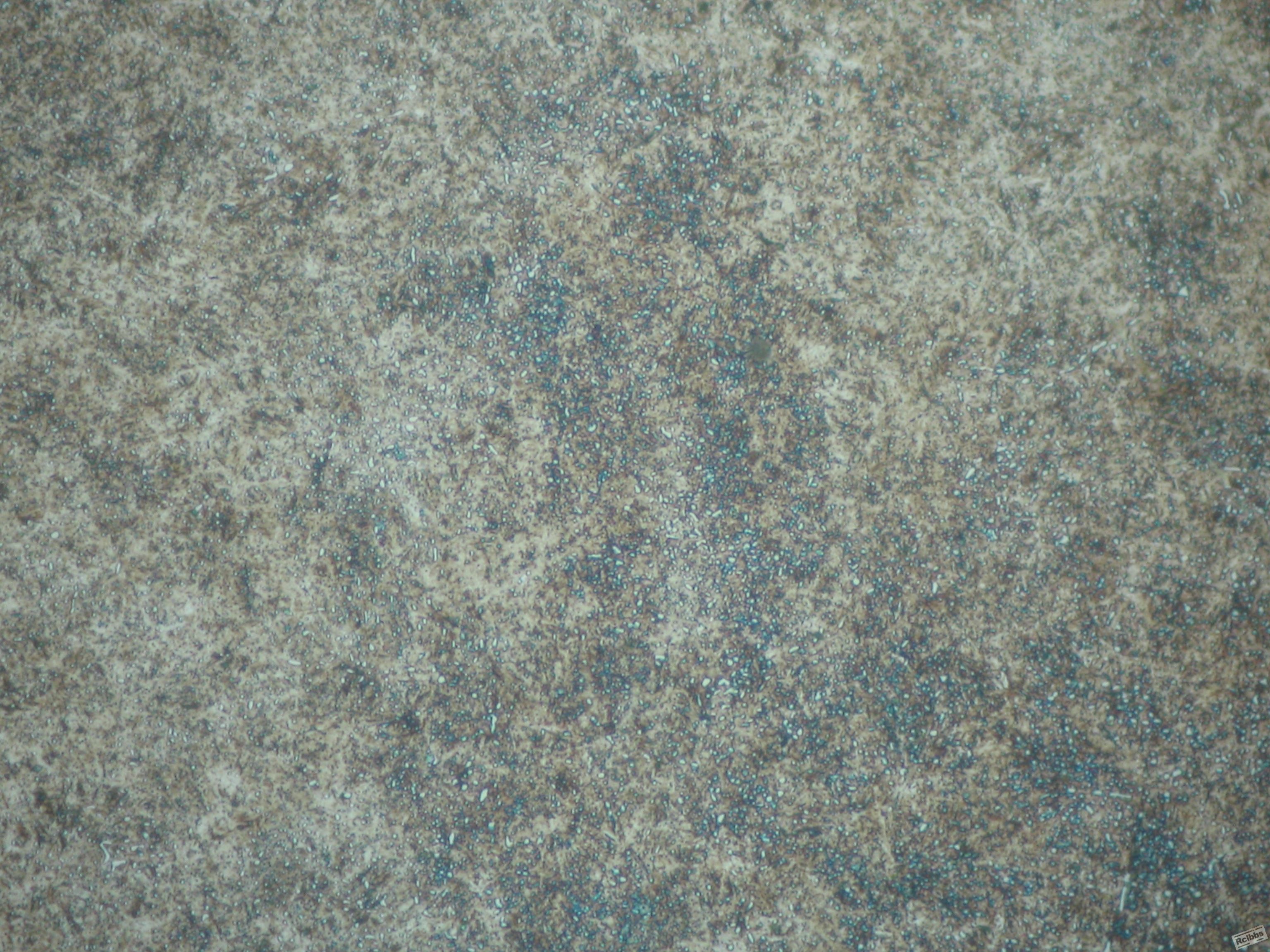

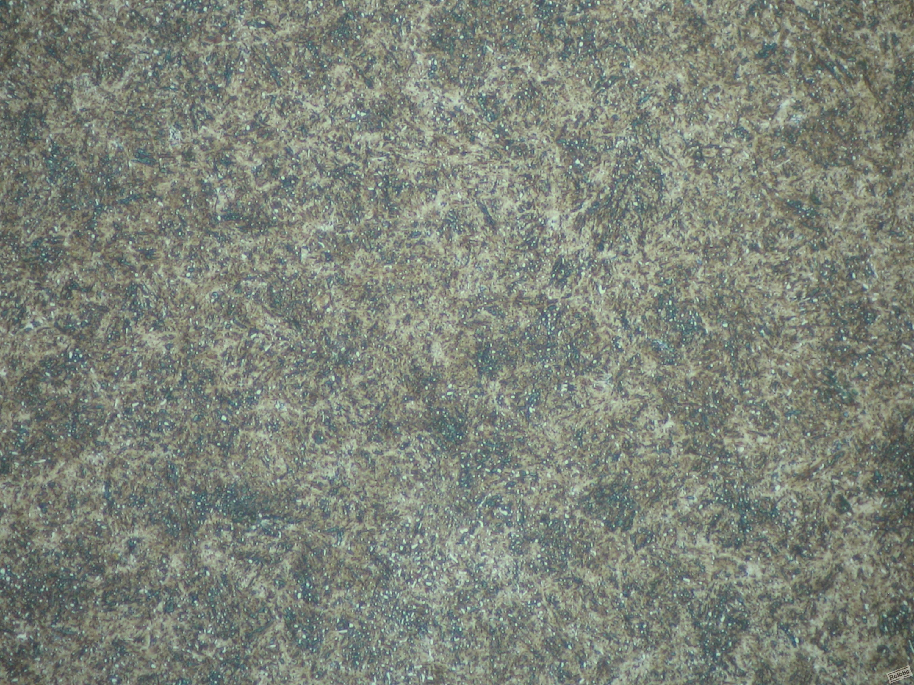

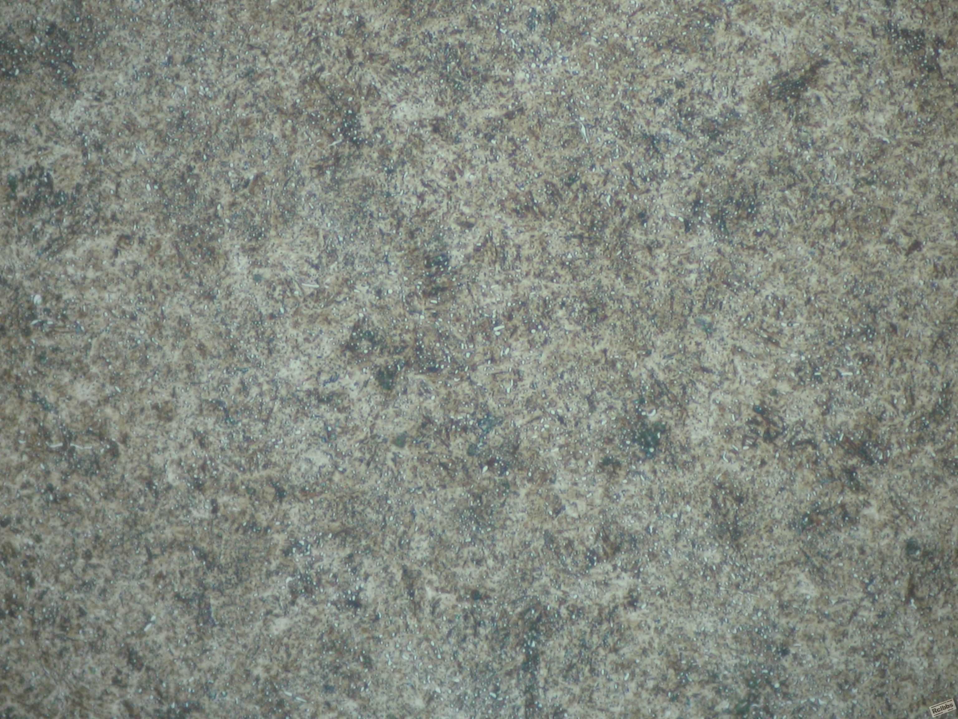

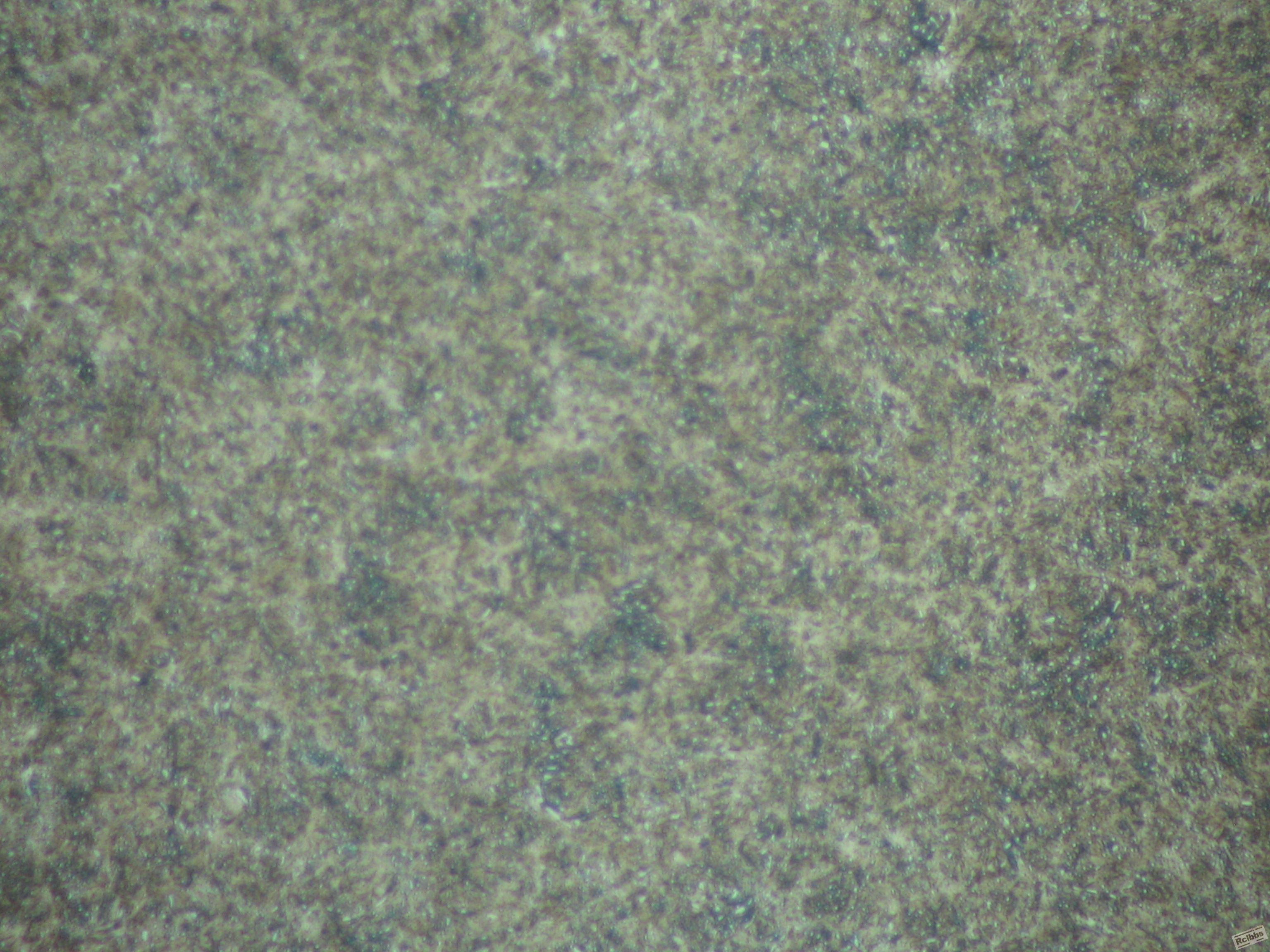

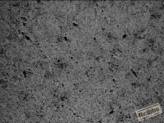

由于我跟其他金相检验人员有很大不同看法!请各位高工给我评一下马氏体组织等级,以下图片都是放大500倍的
第一遍做的金相
1
1
2
2
3
3

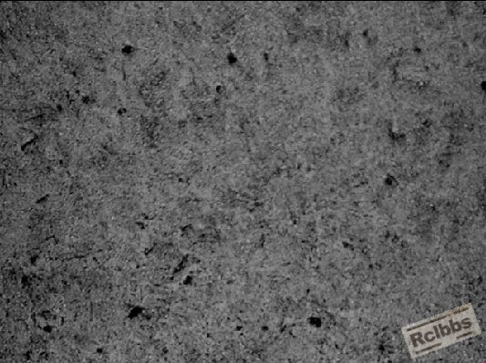

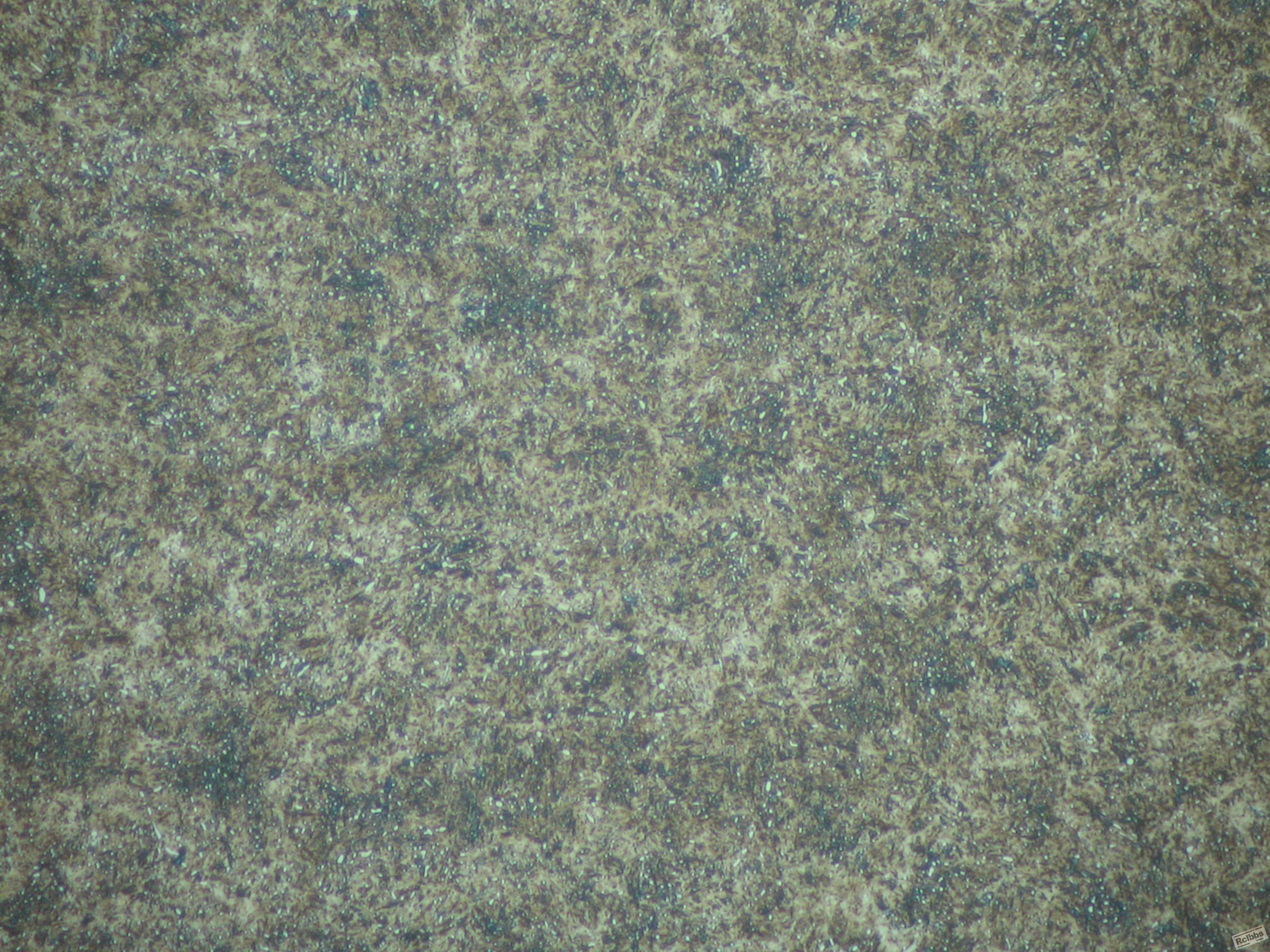

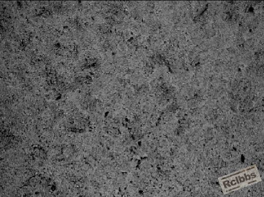

第二遍同一个样品重新抛光腐蚀后的金相
4
4
5
5
6
6
7
7
以上都是同一个产品的图片,望大家热评哦!

发表于 2011-6-2 10:36:04 | 显示全部楼层
很多未溶碳化物!
发表于 2011-6-2 11:40:00 | 显示全部楼层
从前2张照片看,是碳化物分布不均匀区域组织,所以采取了比较低的加热温度,隐晶马氏体+碳化物。但从图3看到黑色针状组织,怀疑是屈氏体,浅腐蚀确定一下。
 楼主| 发表于 2011-6-2 21:23:36 | 显示全部楼层
屈氏体
屈氏体
屈氏体
屈氏体
屈氏体
屈氏体
回复 1# cixilaike
我做了一下这个产品的屈氏体,请大家对屈氏体及马氏体做一下评级
发表于 2011-6-3 08:39:22 | 显示全部楼层
这点屈氏体应该不会影响产品硬度,遇到碳化物偏析能处理到这样已经不错了,降低加热温度延长保温时间,加强冷却,做到马氏体不出现针,屈氏体不多,硬度合格就行。
    钢材的问题给我们用户添那么多麻烦,可和钢厂反应,他们首先会问是谁退火的,是他们退火的他们就会说他们检验的是大的棒材的特定部位,你的产品没有代表性。可看一下现行GBT18254标准,碳化物偏析要求太低了,楼主你材料的偏析带状2级、网状1.5级,都合格。
    国内轴承钢老大兴澄钢厂的夹杂物水平国际一流,碳化物偏析是二流,宝钢的碳化物好些,夹杂物不行。
发表于 2011-6-3 10:27:03 | 显示全部楼层
从图片看,总体看基体组织是隐晶马氏体+结晶马氏体+颗粒碳化物+残余奥氏体+少量屈氏体;但碳化物分布比较多,有部分呈点网状,我认为是温度偏低或保温时间偏短引起现象;根据标准来看我评2级,第一和第二张有碳化物偏聚并呈带状现象,个人看法是材料原始锻造和退火工艺不良引起以致组织不合理分布
这里请楼主把你们热处理工艺说明一下,材料的尺寸,以及你的意见和其它金相检验员的意见简要的说明,以便大家综合参考评论
