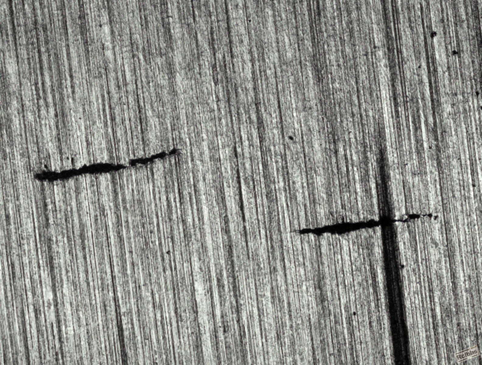

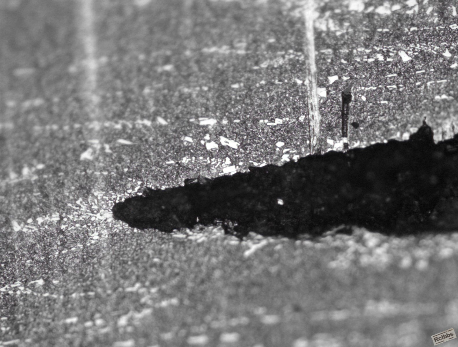

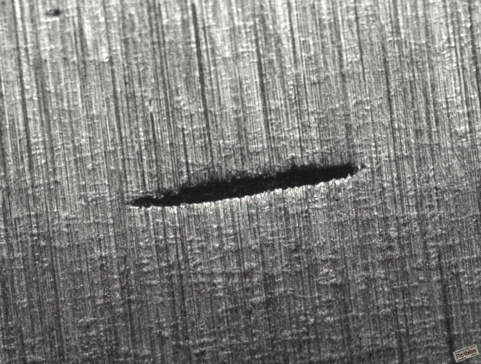

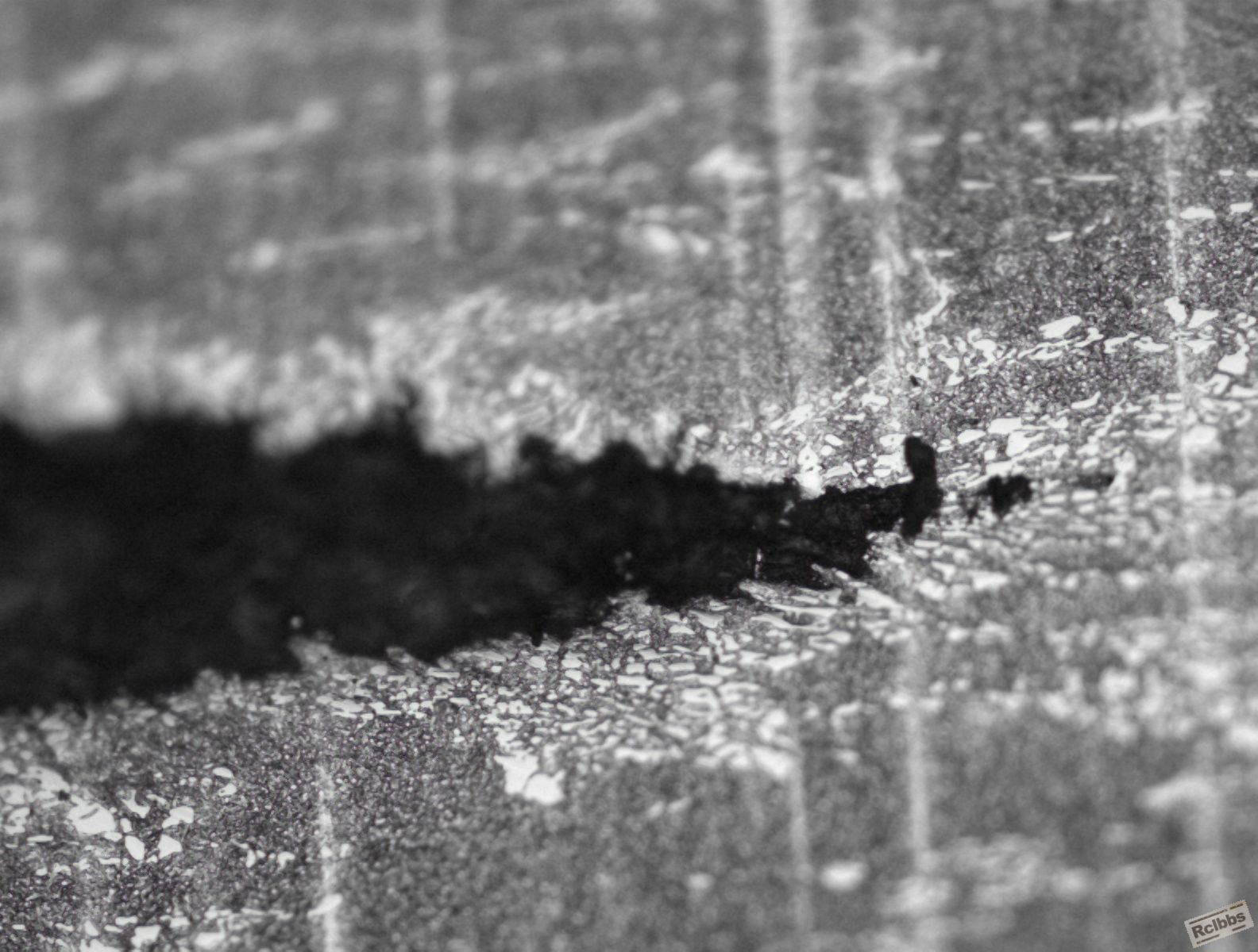

[讨论] skd11轴小裂纹金相图
发表于 2011-6-2 15:44:48 | 显示全部楼层 |阅读模式

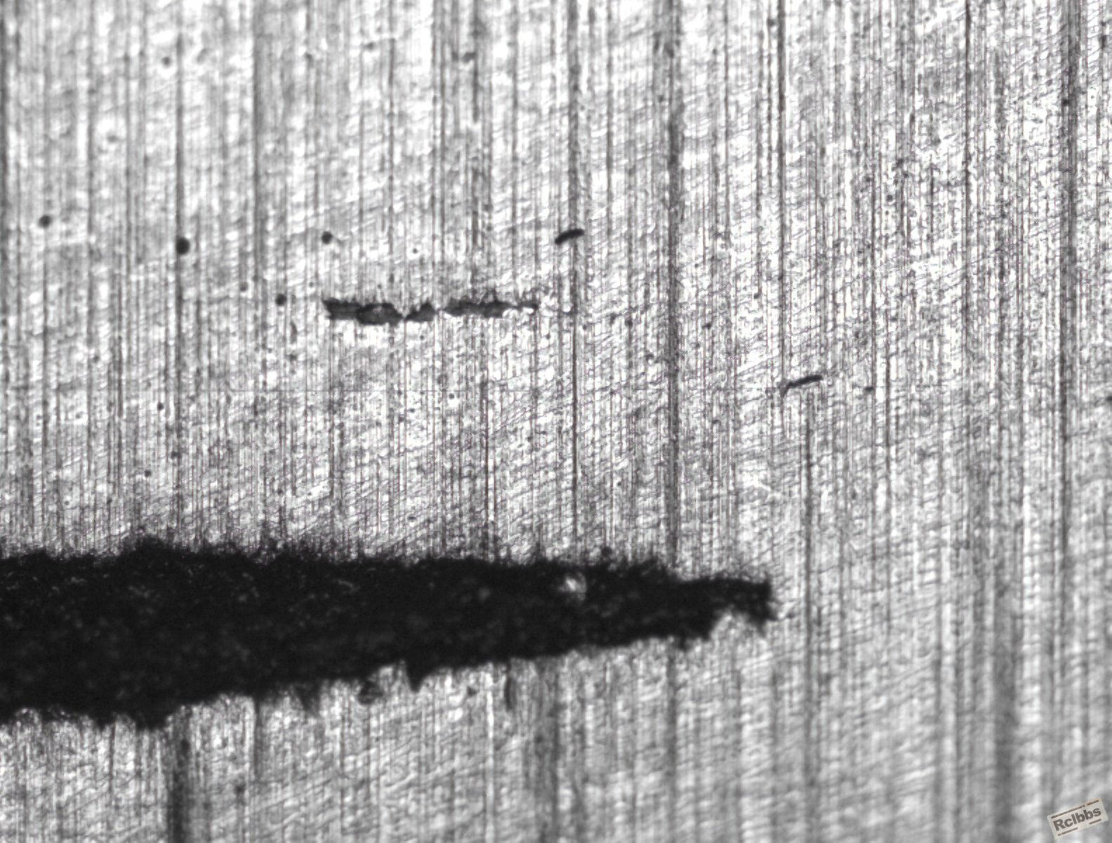

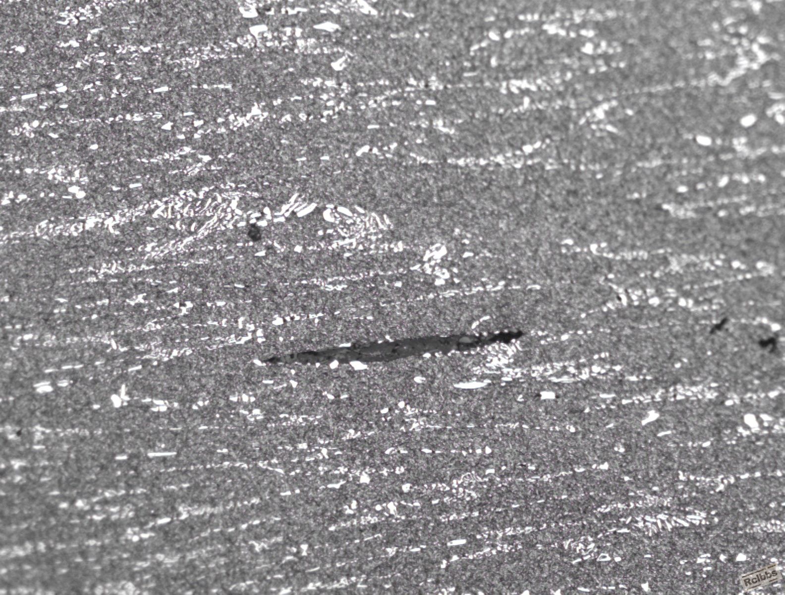

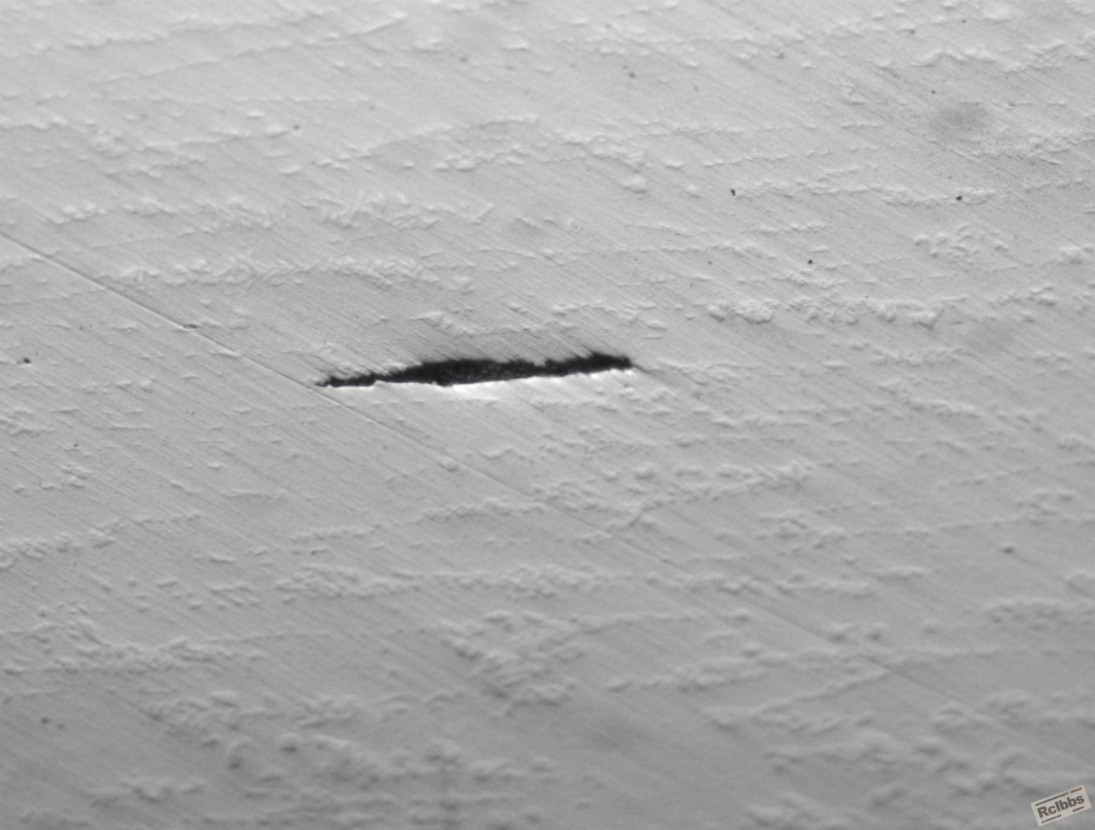

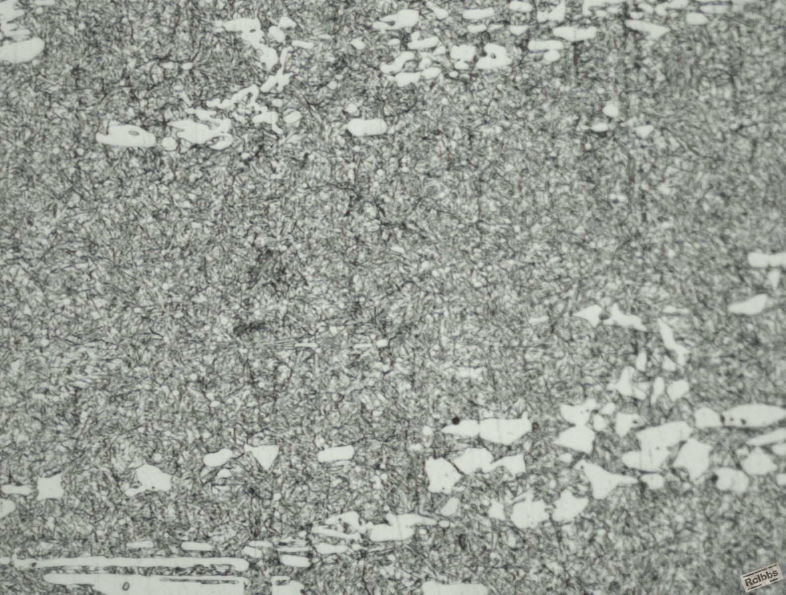

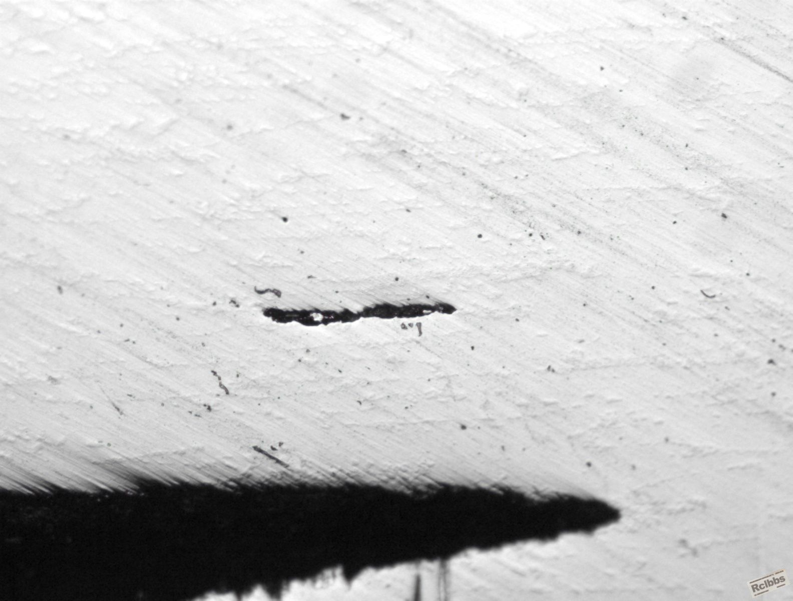

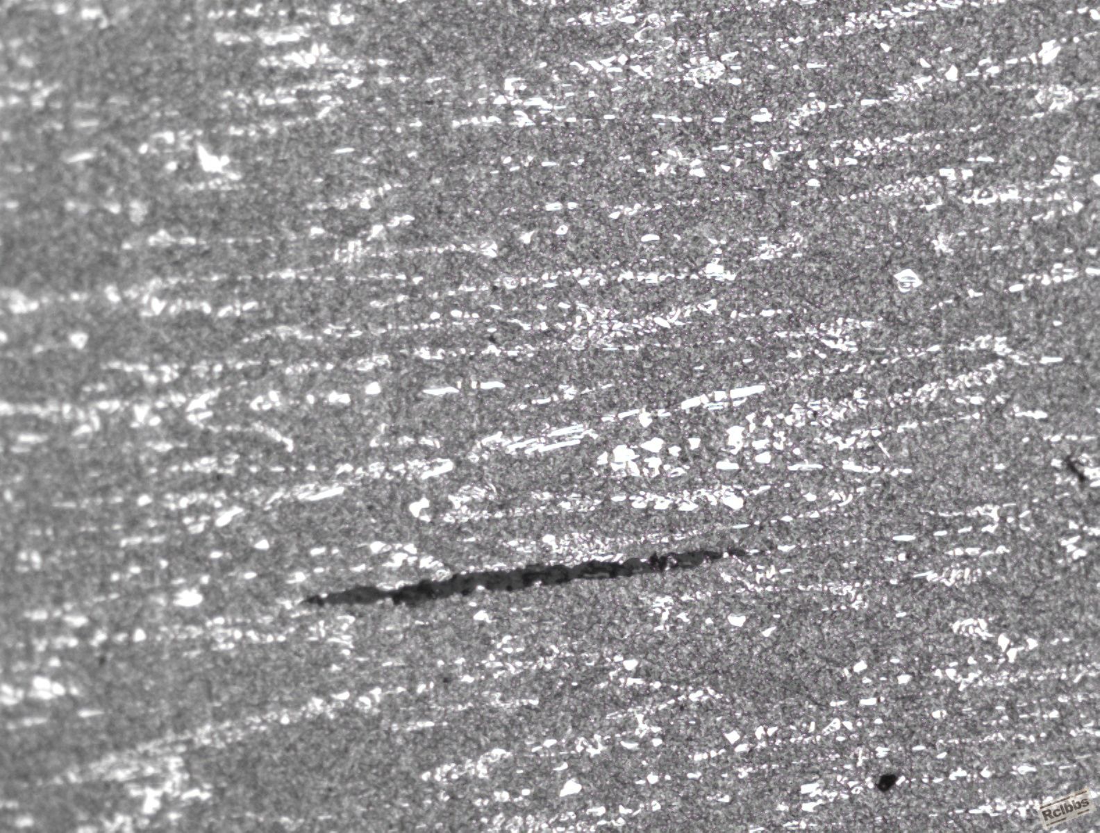

skd11轴小裂纹金相图,请各位高手给与指导!
签到天数: 1254 天
发表于 2011-6-2 16:01:51 | 显示全部楼层
不知道你的处理状态。但我感觉像轧制或锻造时,原材料疏松或气孔沿轧制方向被拉长。
签到天数: 1505 天
发表于 2011-6-2 18:42:55 | 显示全部楼层
是夹杂,,或者是共晶碳化物脱落。
发表于 2011-6-2 18:56:11 | 显示全部楼层
看样子,像是真空淬火后开裂,碳化物有堆积状
签到天数: 13 天
发表于 2011-6-2 19:20:43 | 显示全部楼层
考虑一下发纹,检查一下制成该零件的原材料的发纹情况就知道了
