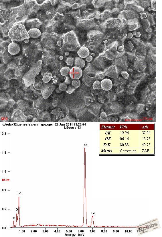

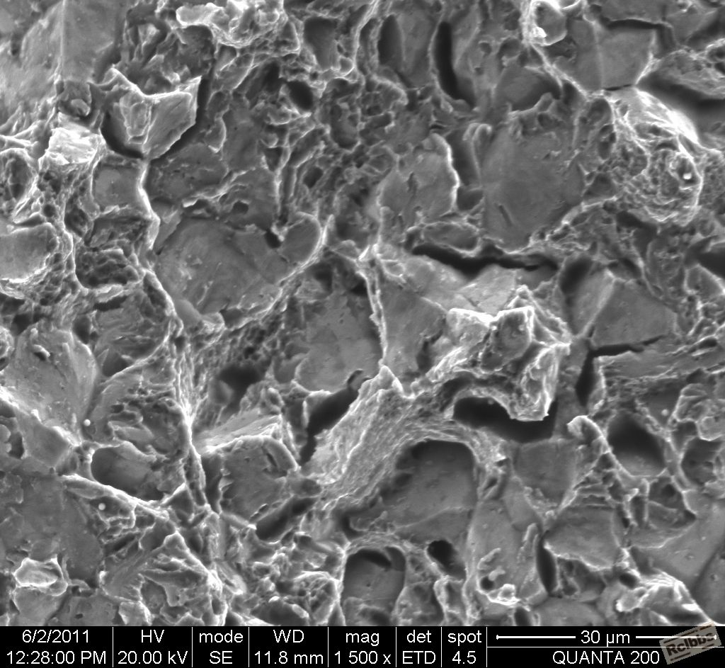

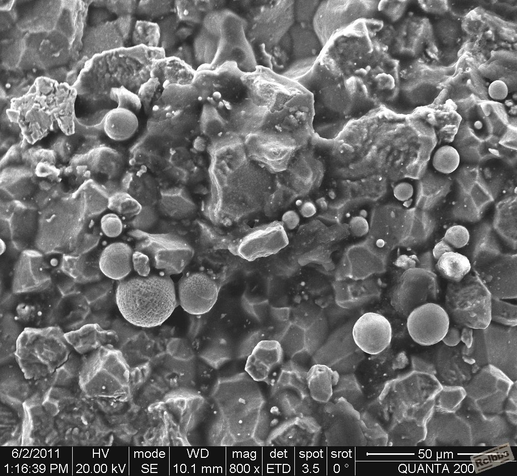

管材料45Mn2,经过淬火840,回火340,这里面的球状物,能谱打的是铁,锰元素,这是如何形成球状呢,请大家帮忙看一下。
发表于 2011-6-2 21:48:44 | 显示全部楼层
第一张图片有明显的二次裂纹,上面的白色薄膜状可能为氧化物,沿晶解理断裂
第二张的小球就是夹杂物,可能就是氧化物
你可以试着看看金相照片看有没有过热现象

发表于 2011-6-3 09:59:10 | 显示全部楼层
图1:准解理断裂,并有二次裂纹,撕裂岭,另一部分为冰糖状沿晶开裂,应该不是断裂源头区
图2:典形的沿晶型,断口区的球状物应该是夹杂物,MnS夹杂,高锰钢当锰含量达到一定量时锰将在晶界偏聚,从而引起晶界脆性,在使用环境的影响下就容易沿晶形成开裂,在晶界处容易看到球状夹杂物,

发表于 2011-6-3 18:41:02 | 显示全部楼层
回复 4# fangqingfeng123
    不过我觉得那个小球 貌似不是夹杂物,应该是过热或者过烧而产生的氧化物 个人意见

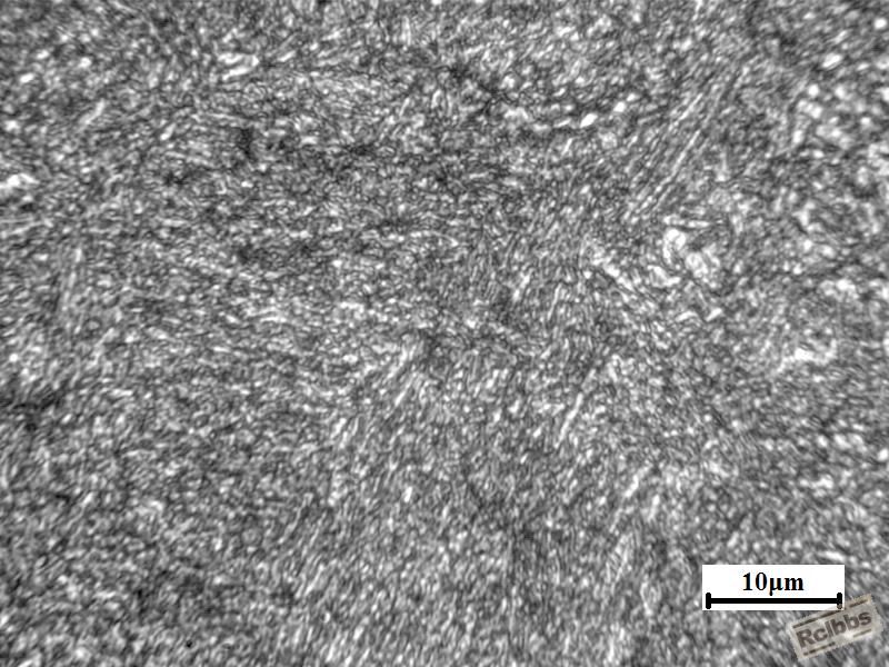

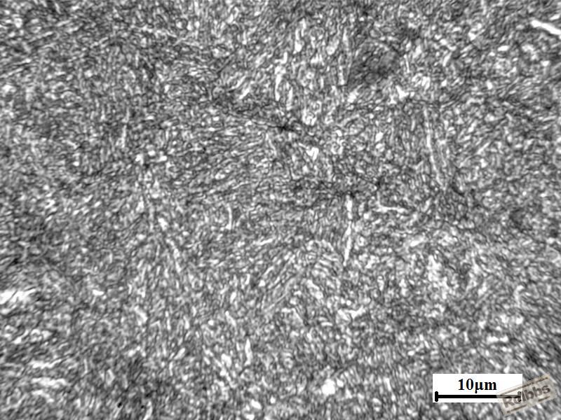

 楼主| 发表于 2011-6-3 19:25:37 | 显示全部楼层
回复 2# q108
这是金相照片
1000X
1000X
1000X
1000X

发表于 2011-6-3 22:41:38 | 显示全部楼层
这些小球实际尺寸也不小啊,应该不是MnS。怀疑为外来物。试样是不是线切割切下来的?
发表于 2011-6-4 14:52:55 | 显示全部楼层
回复 6# 热工女将
    看金相照片貌似就是回火索氏体,也看不出来什么魏氏组织什么的!
签到天数: 21 天
发表于 2011-6-4 15:42:43 | 显示全部楼层
回复 9# q108
    M位向回火S组织,

 楼主| 发表于 2011-6-4 18:47:04 | 显示全部楼层
回复 8# anglingok
是断口,小球上的打能谱是基体的成分,能透过小球打到基体吗

发表于 2011-6-4 19:26:31 | 显示全部楼层
我认为显微组织是回火索氏体。
在钢管中,塑性的MnS的立体形状应是片状,所以,那些球状物不可能是MnS。

回复 12# 热工女将
湖南大学给的结果是B体(有无碳B,上B),个人觉得不像,从两张金相图谱看认为是马氏体位向索氏体,并都有细小沿晶裂纹

发表于 2011-6-4 21:27:35 | 显示全部楼层
回复 11# 热工女将
一般不会,只要加速电压和束斑尺寸不太大的话。
有些朋友认为是硫化锰,我是不太同意的,因为能谱没能检出硫元素,而且硫化锰夹杂通常不会以规则圆球存在。

 楼主| 发表于 2011-6-4 21:42:54 | 显示全部楼层
回复 15# gtn1314
能谱图
发表于 2011-6-4 23:10:40 | 显示全部楼层
回复 16# 热工女将
单打小颗粒时应在更大放大倍率下进行,可以防止误打。
依据一些大师的图谱,推测可能是一种叫第二相粒子的东西,具体含义没查到。
