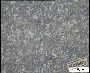

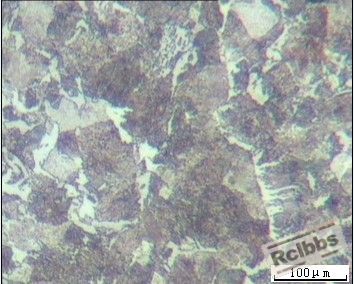

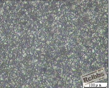

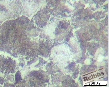

50Mn淬火20*20*200 830度 淬火20自来水  组织正常吗?
 楼主| 发表于 2011-6-2 21:07:06 | 显示全部楼层
第一张和第二张是100倍的。后二张是500倍的
发表于 2011-6-3 17:54:52 | 显示全部楼层
不正常,,没看到有淬火组织迹象。
签到天数: 25 天
发表于 2011-6-3 19:33:10 | 显示全部楼层
F+P,没淬火,表面组织是哪张?
 楼主| 发表于 2011-6-3 19:57:02 | 显示全部楼层
第二张是表面组织
 楼主| 发表于 2011-6-3 19:58:06 | 显示全部楼层
晶粒度、性能都合格

个人认为:是正火组织,不是调质组织。看来是用正火代替了调质,不知道LZ所说性能合格是个什么意思,机械性能包括冲击都合格?个人判断冲击功肯定不合格,,,
发表于 2013-10-16 16:09:15 | 显示全部楼层
既然淬火,硬度怎么样?
签到天数: 13 天
发表于 2013-10-16 16:57:35 | 显示全部楼层
根本就不是淬火组织,应该是珠光体+二次渗碳体吧
签到天数: 13 天
发表于 2013-10-16 16:58:32 | 显示全部楼层
估计你打硬度应该是偏低的
发表于 2013-10-21 23:03:48 | 显示全部楼层
我们的45钢调质后也出现了这种组织,你的照片不清楚,其实组织是网状铁素体+回火索氏体,但力学性能却是合格的。
发表于 2013-10-22 08:20:33 | 显示全部楼层
这种组织按照GB∕T13320-2007评级7~8级,要求是1~4级合格。这都是锻造厂为了节约成本锻造完余热淬火,再高温回火形成的组织,块状铁素体、网状铁素体和索氏体
