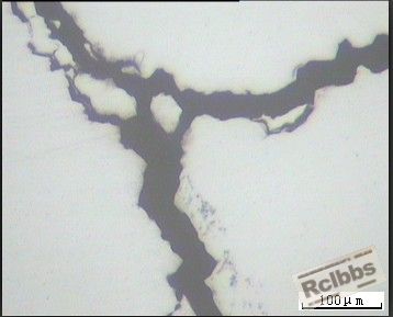

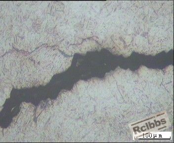

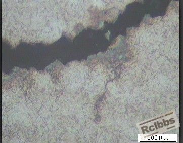

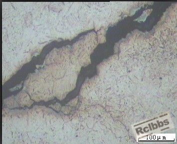

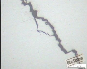

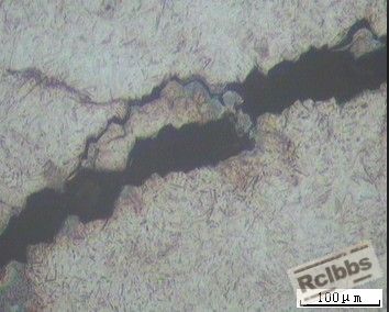

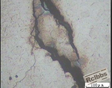

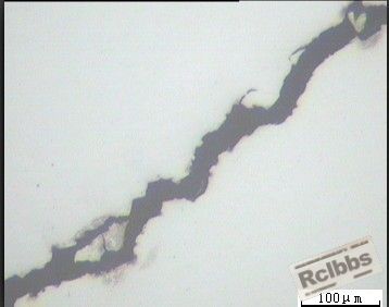

42CrMo4  860度 20*20*10mm的小式样,淬火20度的自来水,未回火,第二天金相制样发现心部十字开裂,

100倍夹杂物图片

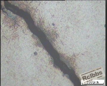

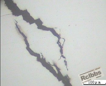

回复 2# yangchunyuan09
    100倍裂纹照片

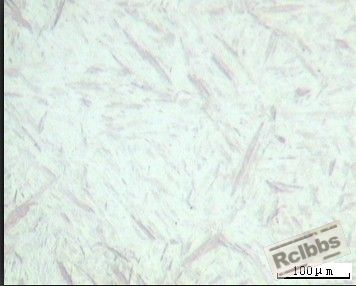

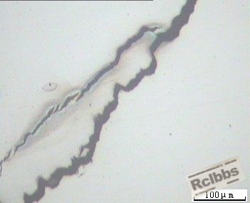

 楼主| 发表于 2011-6-2 21:24:09 | 显示全部楼层
回复 3# yangchunyuan09

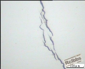

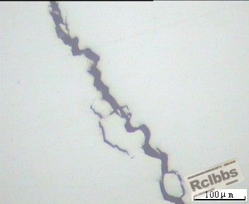

 楼主| 发表于 2011-6-2 21:26:47 | 显示全部楼层
回复 4# yangchunyuan09
    腐蚀后照片

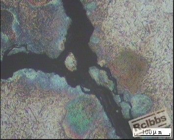

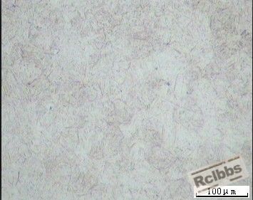

 楼主| 发表于 2011-6-2 21:29:14 | 显示全部楼层
RE: 42CrMo4淬火开裂原因分析
回复 5# yangchunyuan09
    未开裂处金相

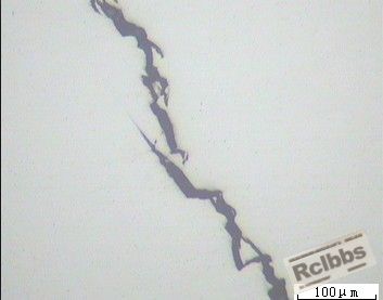

发表于 2011-6-2 21:31:51 | 显示全部楼层
有腐蚀过的开裂图片传张上来!
发表于 2011-6-2 21:53:06 | 显示全部楼层
标准的 淬火裂纹
签到天数: 217 天
发表于 2011-6-2 21:57:01 | 显示全部楼层
及时回火,我有个合金铸铁,放俩月后半径的一半出现圆形裂纹

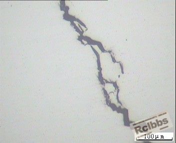

 楼主| 发表于 2011-6-3 19:14:01 | 显示全部楼层
上面就是腐蚀过的开裂图片,没回火的
 楼主| 发表于 2011-6-3 19:15:08 | 显示全部楼层
怎么看出来是淬火裂纹
发表于 2011-6-12 15:36:23 | 显示全部楼层
看着是沿晶界开裂
签到天数: 13 天
发表于 2011-6-12 18:57:10 | 显示全部楼层
淬火裂纹,这种钢油淬不行吗
发表于 2011-6-12 21:14:04 | 显示全部楼层
淬火裂痕,
发表于 2011-6-12 21:18:53 | 显示全部楼层
这么小的料为啥水淬。改用油淬就好了。
签到天数: 9 天
发表于 2011-6-13 08:18:21 | 显示全部楼层
这么小的料为啥水淬。改用油淬就好了。还有你的水冷却时间?
发表于 2011-6-14 10:36:32 | 显示全部楼层
这么小的合金材料还水冷还不回火,真有魄力,淬火裂纹
签到天数: 59 天
发表于 2011-6-18 16:00:26 | 显示全部楼层
42CrMo4?你这个是老外的写法吧,中国的是42CrMo.看这个尺寸应该你可以想到水淬的危险尺寸么?而且你知道任何淬火过的材料都是有“显微裂纹”的么?知道回火作用么?回火是让这个显微裂纹合起来,并不是简单的消除应力的。
发表于 2011-6-18 21:21:21 | 显示全部楼层
一般情况,42CrMo材料淬火后应立即回火,我们大量使用该类型材料,保证不开裂必须这样,我做过实验,淬火后不回火会产生内在裂纹。
发表于 2012-2-17 11:02:01 | 显示全部楼层
淬火裂纹是肯定的,延晶界开裂的。件小,建议用惰性油来淬。
